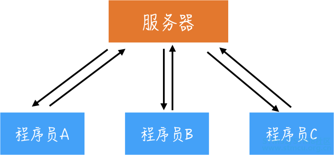

1. 集中化版本控制系统
Centralized Version Control Systems (CVCS)
比如:CVS, Subversion, Perforce, etc.
这种版本控制系统有一个单一的集中管理的服务器,保存所有文件的最新版本,大家可以通过连接到这台服务器上来获取或者提交文件。
这种模式相对本地版本控制系统是有所改进的,但是缺点也很明显,如果服务器宕机,那么轻则耽误工作、重则数据丢失。于是分布式版本控制系统应运而生。

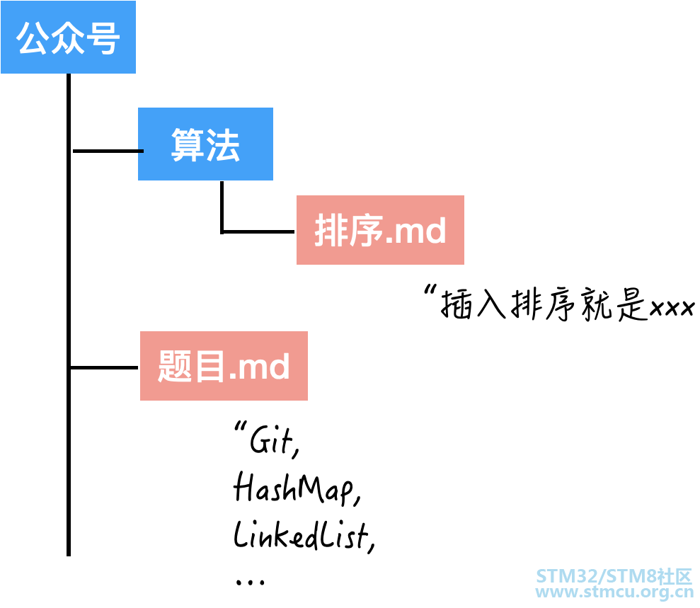

Git 的数据模型1. 什么是快照 (snapshot) 呢?
首先我们来学两个 Git 中的术语:
  • blob, 就是单个的文件;
  • tree, 就是一个文件夹。( p2 x3 R' i" \) S+ e
快照则是被追踪的最顶层的树。
比如我的“公众号”文件夹的这么一个结构:
那么一个快照就是追踪的“公众号”这颗树。

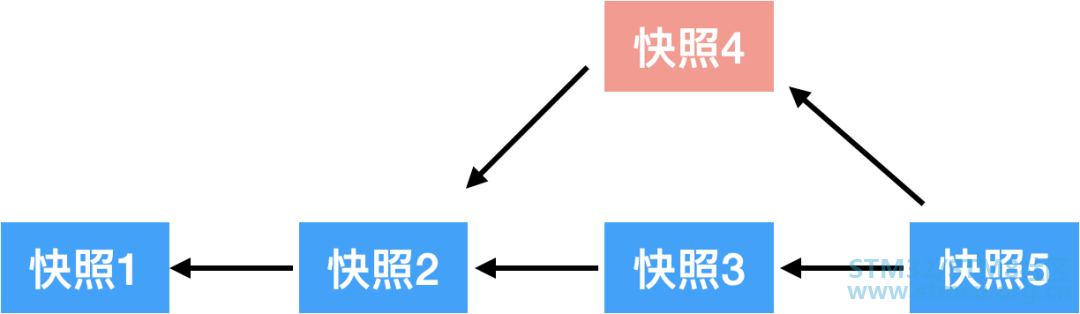

2. 本地库的数据模型
Git 记录了每个快照的 parent,也就是当前这个文件夹的上一个版本。
那么快照的迭代更新的过程就可以表示为一个有向无环图
每个快照其实都对应了一次 commit,我们用代码来表示一下:

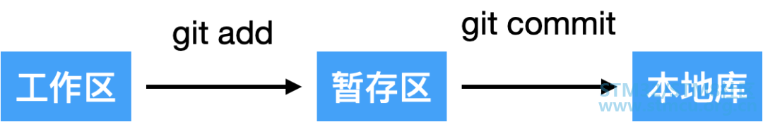

在学习常用命令之前,你首先需要知道的 Git 的「三个分区」和对应的文件的「三种状态」:
  • 工作区:就是你本地实际写代码的地方,无论你是用 vim 直接改也好,还是在 IDE 里写,都无所谓。
    5 X) f0 O% @# @% [( p
    • 对应的文件状态是:modified,已修改,但还没保存到数据库中。
      2 g9 Z0 n" `9 q* U) B
  • 暂存区:就是临时存放的地方。
    " |( q$ u* T6 O  g7 l
    • 对应的文件状态是:staged,Git 已经对该文件做了标记,下次提交知道要包含它。/ Z3 n& _5 x4 b# T$ E& Z/ |# N
  • 本地库:存放本地历史版本信息。
    ; P& a& s3 m3 N' {! u
    • 对应的文件状态是:committed,文件已经安全的保存在本地数据库中。% H4 d/ Q5 ?) J8 O3 B! k) h

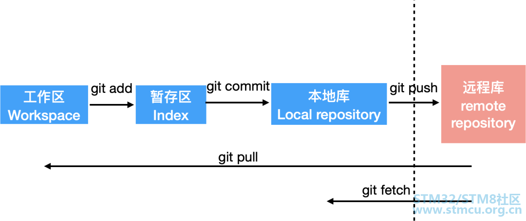

回到我们最重要的这张图上来:
我们刚刚说的前进或后退到某一版本,是对本地库进行的操作。
那有个问题:% r: r( ~8 b2 {% B
本地库的代码跳到那个版本之后,工作区和暂存区的代码就和本地库的不同步了呀!
那这些参数就是用来控制这些是否同步的。
$ git reset --hard xxx
三个区都同步,都跳到这个 xxx 的版本上。
$ git reset --soft xxx
前面两个区不同步,就只有本地库跳到这个版本。
$ git reset --mixed xxx
暂存区同步,工作区不动。
所以呢,用的多的就是 hard.

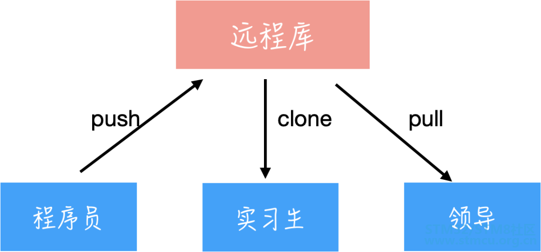

和远程库的交互主要是推、拉,也就是写入和读取。
5. $ git push
小齐写完了代码,要提交到公司的代码库里,这个过程要用 git push.
当然了,这么用会被打的。。毕竟还要 cr 呢。
5. $ git clone
新来的实习生首先要 clone 整个项目到本地来,然后才能增删改查。
当然了实际工作中也没人这么用。。因为每家公司都会有自己包装的工具。不过如果是做 Github 上的开源项目,就用得上了。

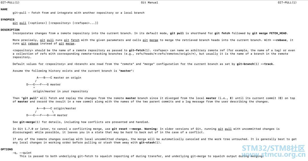

学习资源git help
其实我个人使用最多的是git help
真心方便又好用啊!
比如 git help pull:
先介绍了有哪些参数,然后 description 详细解释了它的工作原理,下面还有图解,有木有太香!!
不过这种方式更像是 cheatsheet,当你已经知道了这个命令、只是忘了它的用法的时候去查。
