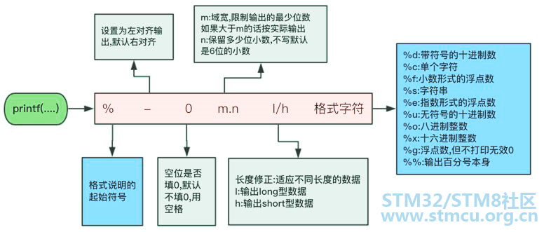

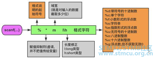

什么是输入输出呢?C语言中我们用到的最频繁的输入输出方式就是scanf()与printf()。
scanf():从标准输入设备(键盘)读取数据,并将值存放在变量中。
printf():将指定的文字/字符串输出到标准输出设备(屏幕)。注意宽度输出和精度输出控制。

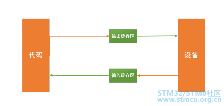

缓冲区定义
缓冲区是内存空间的一部分,也就是说在内存空间中预留了一定大小的存储空间,这些存储空间用来缓冲输入或输出的数据,这部分预留的空间就叫做缓冲区,根据其对应的是输入设备还是输出设备,分为输入缓冲区和输出缓冲区。

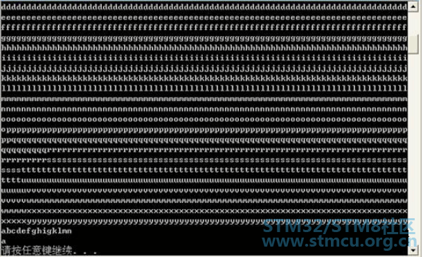

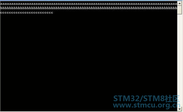

编译并执行,运行结果如下:
此时打开工程所在文件夹下的test.txt文件,您会发现该文件是空的,这说明4096个字符“a”还在缓冲区,并没有真正执行I/O操作。敲一下回车键,窗口变为如下:
此时再打开test.txt文件,您就会发下该文件中已经有了4096个字符“a”。这说明全缓冲区的大小是4K(4096),缓冲区满后执行了I/O操作,而字符“b”还在缓冲区。

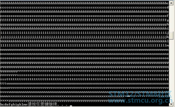

再次敲一下回车键,窗口变为如下:
此时再打开test.txt文件,您就会发现字符“b”也在其中了。这一步验证了文件关闭时刷新了缓冲区。
