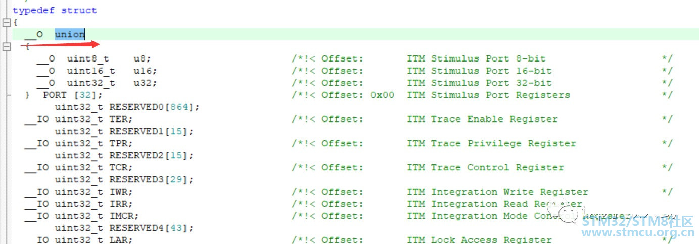

    这个共用体,估计大家平时在代码也比较少见,我去看了一下stm32的例程里面没怎么看到这个用法(下面的示例分享是在stm32里面找的);其实这个共用体union(也叫联合体)跟我们上次分享的结构体定义是非常像的,比如说:类型定义、变量定义、使用方法上很相似。就像下面两个例子一样,把许多类型联合在一起(不过虽然形式上类似,但是具体用法还是有区别的,下面会讲他们之间的区别):
