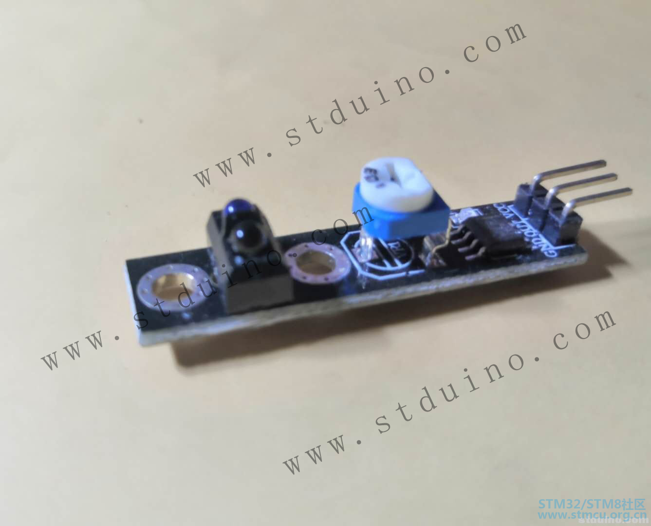

. a/ ]5 \- F5 A# t$ ]2 U& a* r循迹模块主要用于“循迹小车”——小车能沿着画好的轨迹前进。循迹传感器仍然依靠内部的红外发射器和接收器来实现对纸面黑/白的监测。当监测到较暗颜色时,模块输出端为高电平;当监测到较亮颜色时,模块输出端为低电平。
可以调节可调电阻来调整监测距离。

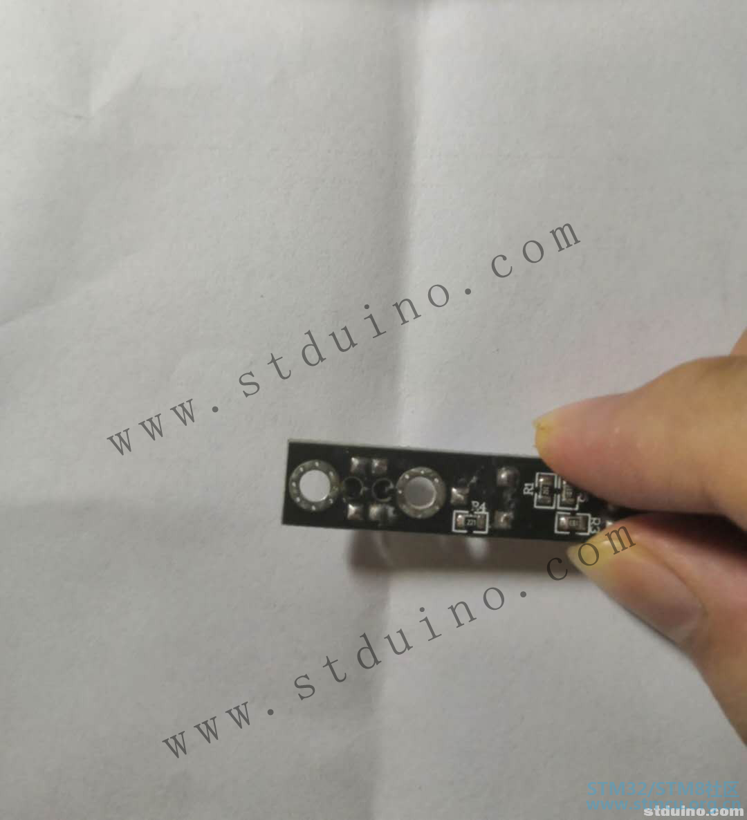

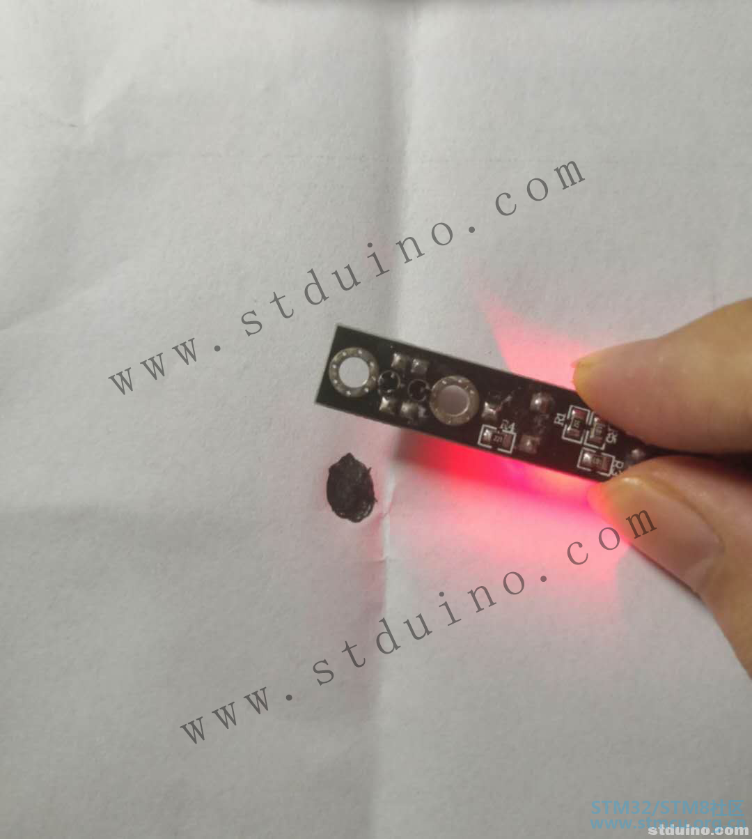

利用循迹模块控制板载LED:当监测到黑线时,板载LED灯熄灭;反之当监测到白色区域时,板载LED点亮。实验时,模块应倒置,才能监测到地面的黑线。

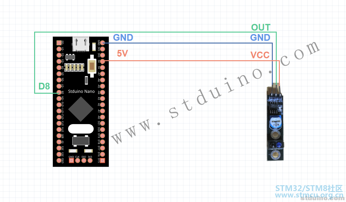

电路连接:
