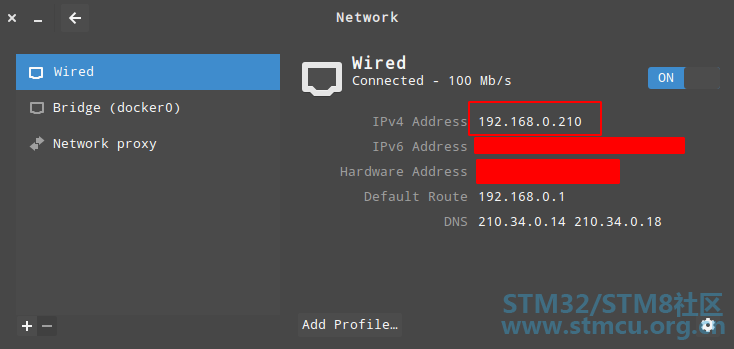

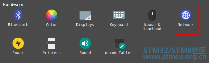

打开系统「Setting」,打开「Network」:
我连接的有线网络:

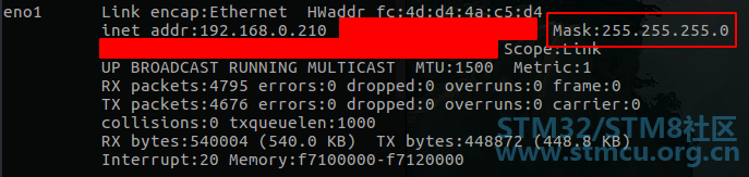

启动终端,「ifconfig」查看下掩码:
这里记录下你的配置,后续要用到:
  • IPv4:ip 地址
  • Default Route:网关地址
  • Mask:255.255.255.0
  • DNS:我这有 2 个 DNS

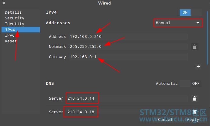

2. 手动添加固定 IP

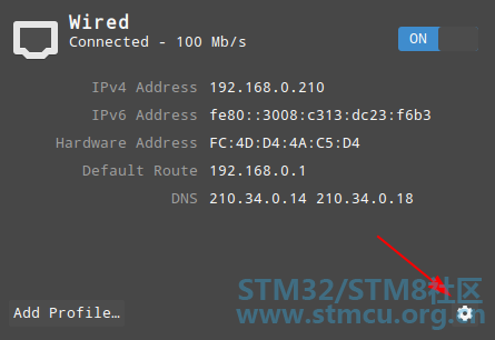

打开 Network 的 「Setting」,界面可能不太一样:
点击「IPv4」,Address 选项设置为「Manual」手动模式,其他配置如下:
  • 设置一个静态的 IP,为了防止与其他同学的电脑冲突,我设置了 210 的地址,即:192.168.0.210,建议你也设置一个 200+ 的地址
  • 其他的 Netmask、Gateway、DNS 跟之前一样
    ) B  N9 a. @' w2 ^/ t
配置好后点击右下角的「Apply」,然后重启电脑就 ok 了!
