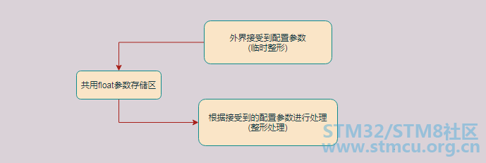

    大家对数据进行强制类型转化很大部分都是为了方便计算,比如通过AD采样获得的数据都是整形的数据,通过比例因子处理以后成为了浮点数据,然后通过浮点进行计算实在是再方便不过了。
    对于上面这种强制类型转化情景是值得考虑的,可是对于下面的场景就没有必要了,反而容易出现问题。
: m# C' U# q; O& ^
8 D$ `* A  @7 J; `
    对于上面这种处理情景,估计很多小伙伴就直接通过整形接受到数据,然后强制类型转化为了浮点类型进行保存,当需要使用到该参数的时候,又通过把该浮点存储保存的值强制类型转化为整形,最后再进行整形参数的相关处理。
    经过这样整形-->浮点-->整形的处理,如果你拿着最后的整形进行数据判断,就很大概率上会存在类似于前面的Demo程序那样存在bug。
   那么有一些小伙伴该问了,为什么不用整形存储呢 ? 用整形存储不就没这个问题了吗 ?当你真正进入工作岗位,可能某一天一个同事离职,把一堆摊子丢给你了,然而里面的数据结构等等处理,不是不想动,而是不敢动,往往新接手的代码把控能力有有限,可能不小心的参数配置都会导致程序奔溃,还真不敢大动作?所以还是技巧性的填好坑,等待下一次重构的机会。
