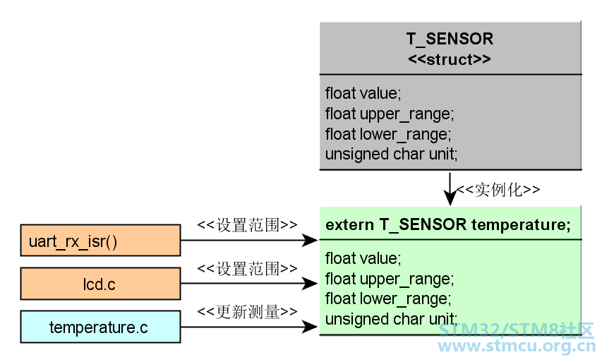

这些需求用例,用图描述一下:
比如用户操作HMI界面正改写温度范围,而此时远程上位机也正改写温度范围,按上面这个做法,可能出现哪些邪恶的后果呢?
  • 通过LCD界面写入上限为300.5(假定原下限为0),此时远程串口报文收到,程序直接在中断服务程序将范围修改为(-100,200.5),此时中断返回,用户可能接着修改下限为-200,则最终设备内的温度范围可能既不是(-100,200.5)也不是(-200,300.5),而可能是(-200,200.5)。这是一个易理解的数据混乱的场景。

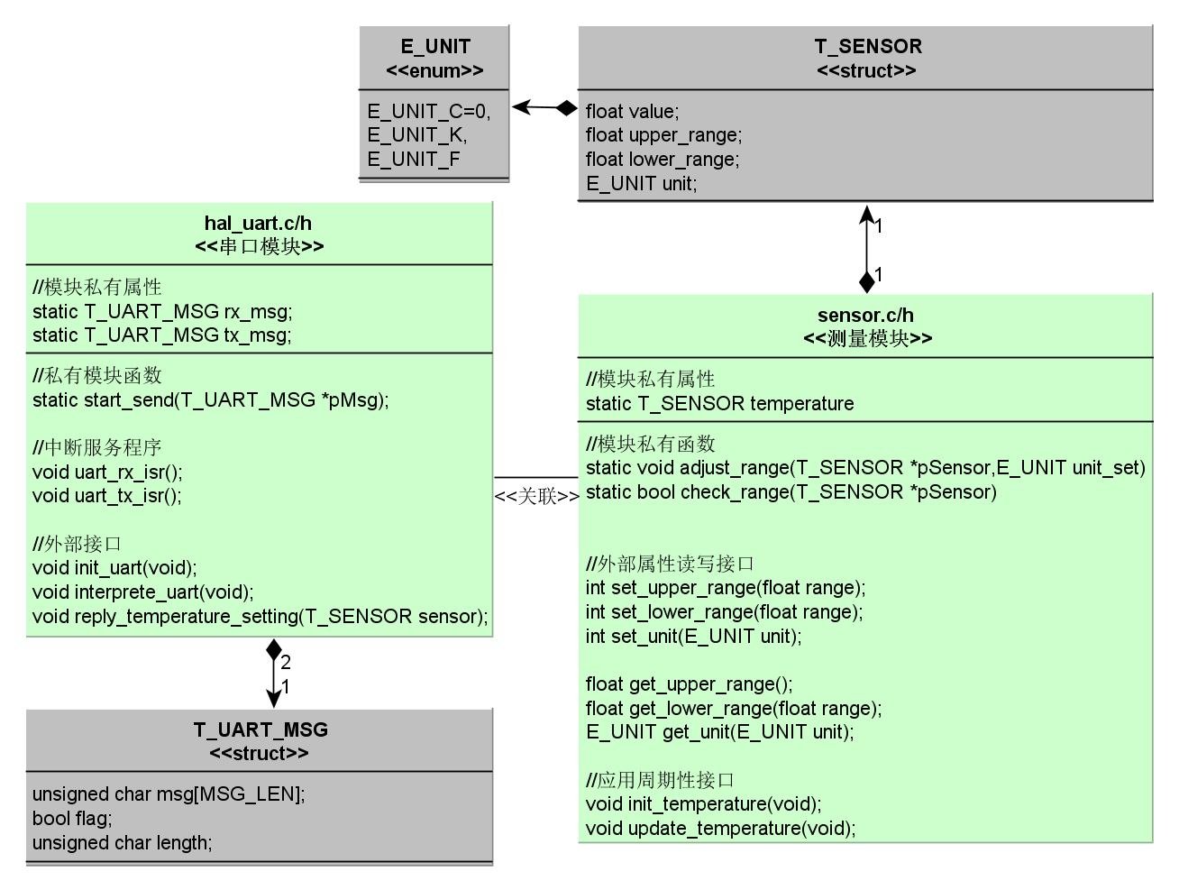

对于上面这样一个应用场景,怎么解决这种混乱的现象呢。这里分享一下我的思路,这里将主要的串口以及测量模块的设计思路用UML图描述一下大体思路:
如此一来,外部就看不到全局变量了,只需要调用对应的set/get方法即可实现读写访问,由于是裸机前后台程序,数据流向就变的非常清晰了。main函数的主循环大致就可能是这样:

如此一来,数据流向将变得很清晰,串口接收到数据更新范围配置时,也无需开关中断了,从应用角度几乎见不到全局变量。当然这样做的代价就是会增加一些栈开销。但是这种代价还是值得的。
