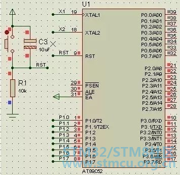

上拉电阻的选择
4 w; u3 m- M4 T$ R8 b. f4 O
微信图片_20200805210817.jpg ' M! d$ ~! l$ Z! H. e
  M1 T) t- q. K6 c: E3 u大家可以看到复位电路中电阻R1=10k时RST是高电平 ,而当R1=50时RST为低电平,很明显R1=10k时是错误的,单片机一直处在复位状态时根本无法工作。出现这样的原因是由于RST引脚内含三极管,即便在截止状态时也会有少量截止电流,当R取的非常大时,微弱的截止电流通过就产生了高电平。

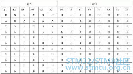

端口出现不够用的情况$ N# k$ ?7 |! `6 F7 k
6 u  M) z1 @& g7 ]- L. I2 {这时可以借助扩展芯片来实现,比如三八译码器74HC138来拓展。

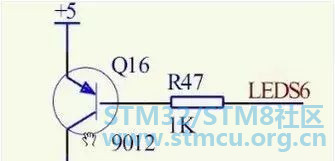

1、开关作用:
: \7 }+ s: ~; F# n7 U
微信图片_20200805210833.jpg ) @0 Z! T2 e# B$ k& ?
LEDS6为高电平时截止,为低电平时导通。限流电阻的计算:集电极电流为I,则基极电流为I/100(这里涉及到放大作用,集电极电流是基极的100倍),PN结电压0.7V,R=(5-0.7)/(I/100)$ {$ P$ k- O, l; T8 U5 Y% E, s
2、放大作用:集电极电流是基极电流100倍. E) y3 h  r" _) V/ f, Z

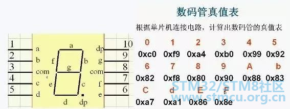

数码管的相关问题
; x& c3 l; G' i5 N3 u
5 G* G% F6 ~; ^
3 A( R8 H: `8 h; ~* }" Z: m9 Q数码管点亮形成的数字由a,b,c,d,e,f,e,dp(小数点)构成,字模及真值表如上图。

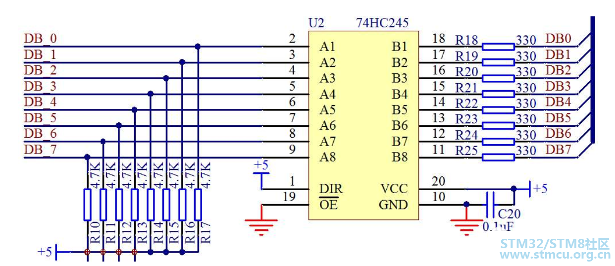

由于单片机输出有限,当负载很多的时候需要另外加驱动芯片 ,比如74HC245。1 x  x5 G6 Y' o4 w0 ]. _

复位电路
; i4 M4 B. w) @5 `
把单片机内部电路设置成为一个确定的状态,所有的寄存器初始化。51单片机的复位时间大约在2个机械周期左右,具体需要看芯片数据手册。一般通过复位芯片或者复位电路,具体的阻容参数的计算,通过google查找。

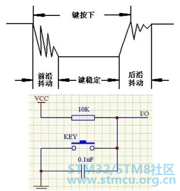

按键抖动及消除$ r; d" D( s, H+ c. X1 o- ^4 u
6 q# p' A& Z8 l0 w8 d7 i  D2 o
按键也是机械装置,在按下或放开的一瞬间会产生抖动,如下图:3 y7 h7 `; M' z5 _2 ?  A
微信图片_20200805210845.jpg . j. K% }% r, Y* f0 H
消除方法有两种:软件除抖和硬件除抖,其中硬件除抖是应用了电容对高频信号短路的原理。
: q( `; J2 ?! ~( f  Q9 u0 l9 Z软件除抖是检测出键闭合后执行一个延时程序,产生5ms~10ms的延时,让前沿抖动消失后再一次检测键的状态,如果仍保持闭合状态电平,则确认为真正有键按下。
