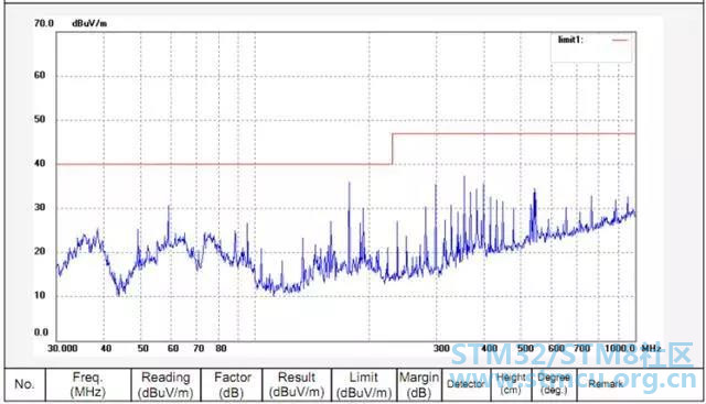

某行车记录仪,测试的时候要加一个外接适配器,在机器上电运行测试时发现超标,具体频点是84MHz、144MHz、168MHz,需要分析其辐射超标产生的原因,并给出相应的对策。辐射测试数据如下:

图1:辐射测试数据

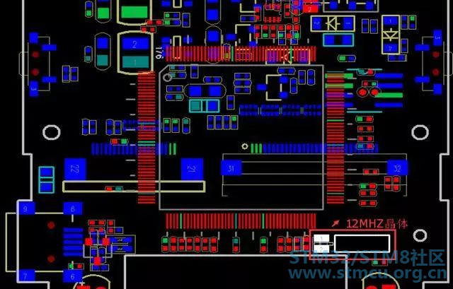

该产品只有一块PCB,其上有一个12MHz的晶体。其中超标频点恰好都是12MHz的倍频,而分析该机器容易EMI辐射超标的屏和摄像头,发现LCD-CLK是33MHz,而摄像头MCLK是24MHz;通过排除发现去掉摄像头后,超标点依然存在,而通过屏蔽12MHz晶体,超标点有降低,由此判断144MHz超标点与晶体有关,PCB布局如下: 微信图片_20200806174355.jpg 图2:PCB布局图6 Q5 M+ p7 T0 F8 K2 y

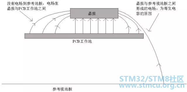

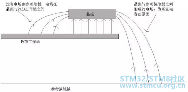

+ m- D6 S, f# y) o5 Z% A: p从PCB布局可以看出,12MHz的晶体正好布置在了PCB边缘,当产品放置于辐射发射的测试环境中时,被测产品的高速器件与实验室中参考地会形成一定的容性耦合,产生寄生电容,导致出现共模辐射,寄生电容越大,共模辐射越强;而寄生电容实质就是晶体与参考地之间的电场分布,当两者之间电压恒定时,两者之间电场分布越多,两者之间电场强度就越大,寄生电容也会越大,晶体在PCB边缘与在PCB中间时电场分布如下:
微信图片_20200806174358.jpg 图3:PCB边缘的晶振与参考接地板之间的电场分布示意图

图4:PCB中间的晶振与参考接地板之间的电场分布示意图从图中可以看出,当晶振布置在PCB中间,或离PCB边缘较远时,由于PCB中工作地(GND)平面的存在,使大部分的电场控制在晶振与工作地之间,即在PCB内部,分布到参考接地板的电场大大减小,导致辐射发射就降低了。

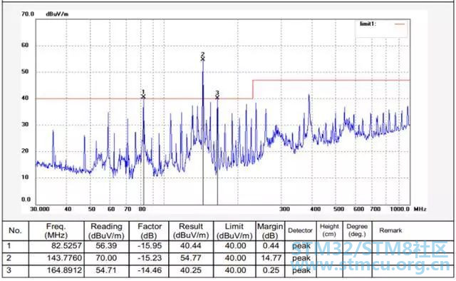

( g7 k( {  [6 `8 v将晶振内移,使其离PCB边缘至少1cm以上的距离,并在PCB表层离晶振1cm的范围内敷铜,同时把表层的铜通过过孔与PCB地平面相连。经过修改后的测试结果频谱图如下,从图可以看出,辐射发射有了明显改善。 微信图片_20200806174455.jpg ) f, @& a0 S( U- ]3 }# V
