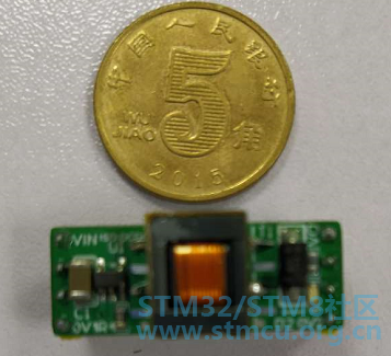

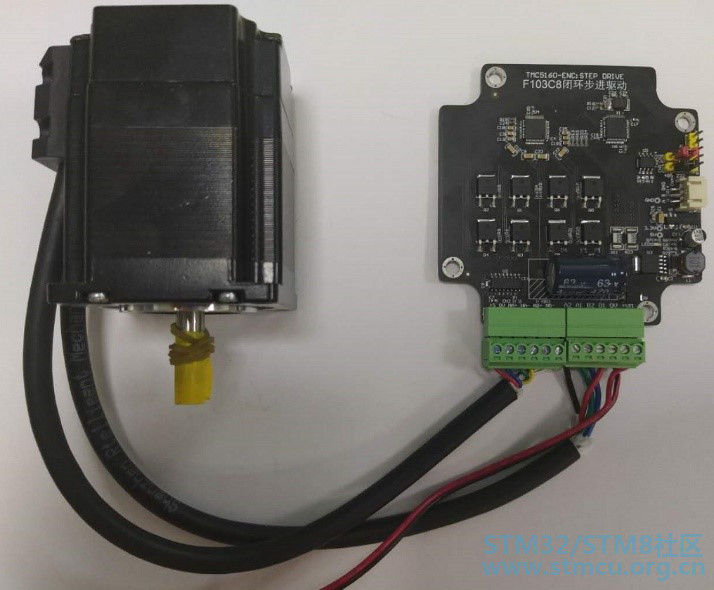

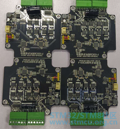

板子最大电压电流:40V/4.5A(更多电流需改采样电阻)并同时发布采用贴片变压器的DCDC隔离电源模块:输入3到36V输出5V,最大4W左右技术交流QQ群:
目前自制板只有TMC5160驱动板+NUCLEO-F103底板:才支持连接Trinamic的TMCL-IDE软件,其它板子都不支持。

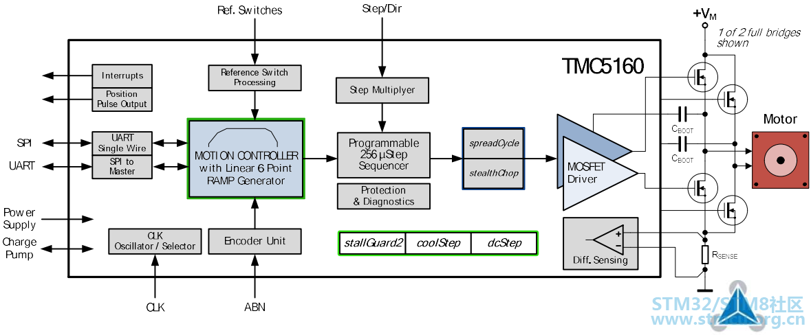

一、概述
+ N: O  O/ |/ r5 `$ e( F* ITMC5160是一款高功率步进电机控制器和驱动器IC,带串行通信接口。该器件结合了一个灵活的斜坡发生器,用于以先进的步进电机驱动器实现自动目标定位且外置MOSFETs带有StealthChop、SpreadCycle静音防抖动技术,使用外部MOS管可实现高动态、高扭矩驱动、TMC5160控制/驱动智能IC使步进电机性能更强大。将强大的步进电机驱动器和专用运动控制器集成在一块芯片上,将数字信息直接转换为平滑,精确,可靠的物理运动。这种带有串行通信接口的新型单轴步进电机驱动器IC专为具有外部MOSFET的2相步进电机而设计,每个线圈的电机电流可达20A, 电压范围8V到60VDC。/ F% V$ B# l4 l' ]0 l, C; k8 W+ P

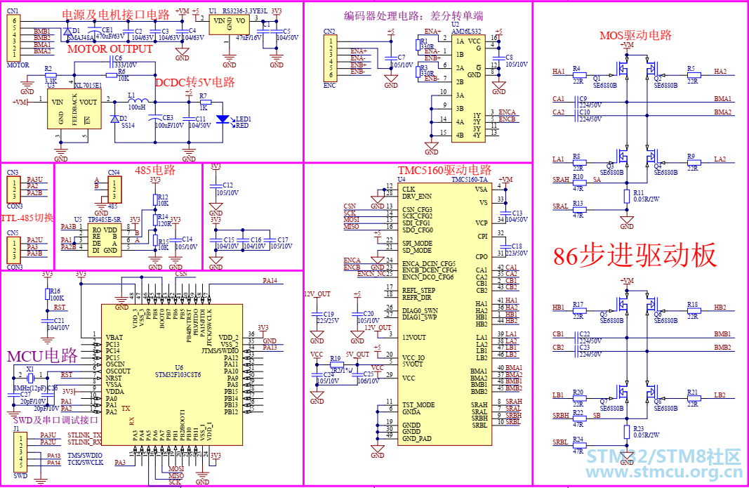

二、硬件设计
原理图如下图所示:

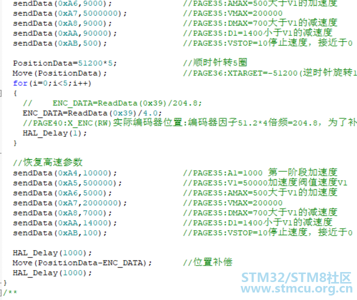

主程序部分参考如下(主要是对位置补偿):
