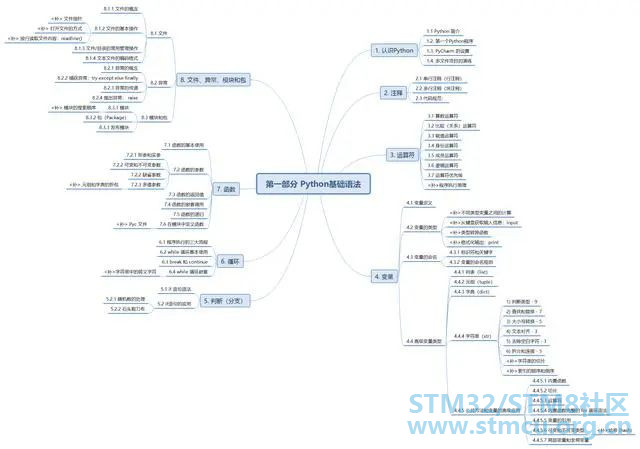

前言
学一门语言贵在坚持用它,不用就淡忘了,而记录下一篇文章也有助于日后快速回忆。全文分为两大部分,分别是Python基础语法和面向对象。
第一部分 Python基础语法
4 E  C; a! `0 i
第一部分 Python基础语法
