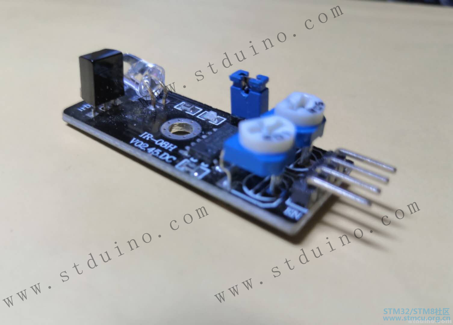

红外避障模块能够帮助机器人避开障碍。红外避障模块包含一对红外线发射与接收装置:发射管发射出一定频率的红外线,当监测方向遇到障碍物时,红外线发射回来备接收管接收,此时模块指示灯备点亮,侦测到障碍物的信息也会备传递给单片机(有障碍物低电平,无障碍物高电平),从而可以针对障碍物做出反应。
红外避障传感器具备较高精度,有效距离在2~40cm,工作电压为3.3V-5V。可以利用电位器旋钮调节监测距离。

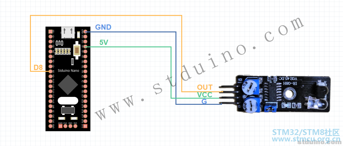

电路连接:
! [! l! k% Z5 }$ A
