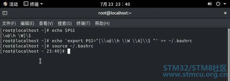

比如我想在提示符中显示用户名、主机名、目录所在的绝对路径、显示24小时制当前时间,可以运行如下命令:
  1. 0 s) r6 h4 T1 b3 n/ Z
  2. $ echo 'export PS1="[\\u@\\h \\W \\A]\\$ "' >> ~/.bashrc, o: G& m% P' k& I8 y1 ^
  3. $ source ~/.bashrc
! C1 ~9 V7 t! X  g; b: M
执行完成之后,可以看到我命令提示增加了时间显示,如下图:
微信图片_20200809214833.jpg image

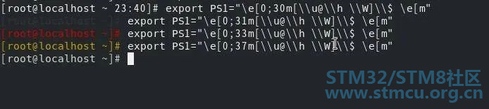

Bash提示符有很多配色,我们先一睹为快:
微信图片_20200809214836.jpg image
如上图我分别执行了黑色、红色、黄色、白色的配色,执行红色的命令是:
  1. ; [& A+ N; e% u+ b2 \; x8 f" p
  2. export PS1="\e[0;31m[\\u@\\h \\W]\\$ \e[m "
+ W4 b1 k: u# @* @0 ~

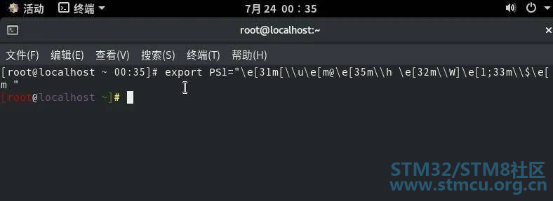

如果想为提示符的每个部分显示的颜色不同,该如何使用呢?比如要让当前用户名、主机、目录显示的颜色都不一样:
  1. & [& V! S+ w7 P1 {
  2. export PS1="\e[31m[\\u\e[m@\e[35m\\h \e[32m\\W]\e[1;33m\\$\e[m "
8 _; ?: q- p4 n( r 微信图片_20200809214839.jpg image
  • \e[31m[\u: 当前登录的用户使用红色字体
  • \e[m@: "@"符号不给配色,使用默认颜色
  • \e[35m\h : 主机名称使用紫色
  • \e[32m\W]: 当前所在目录使用绿色,在其后面添加中括号"]"
  • \e[1;33m\$\e[m ": $符号加粗,使用黄颜色0 P1 M& G# v8 k5 i" s3 E- z
大家可以用上述方法来定制自己喜欢的颜色。
