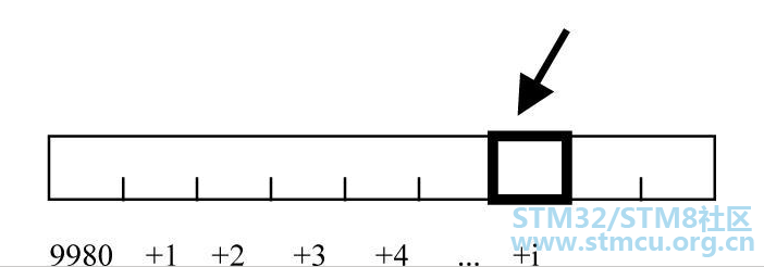

char a[9] = "abcedefgh";
7 {; P! W, M, _  z1 f6 n1 v
访问数组* U+ p& m6 z/ |) O; f( A! y
  • 上面这个例子中,a 是一个数组。
  • 在编译器符号表里有一个符号 a ,它的地址为9980;
  • 数组内的字符都可以从这个地址 + 偏移量找到,编译器甚至并不需要知道数组的总长度;

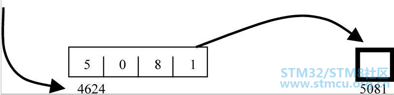

char c = 'F';8 U  N' L7 a- D8 K1 X: H# }! x
char *p = &c;
, E% B5 E( W$ i! U* l
使用指针访问字符
8 v" b0 Z8 e* ]; H" [0 Q
  • 上面这个例子中,p 是一个指针。
  • 在编译器符号表中有一个符号 p, 它的地址为 4624;
  • p 指向的对象是一个字符。为了取得这个字符,必须得到地址 p 的内容 (5081),把它作为字符的地址并从这个地址中取得这个字符 ('F')。

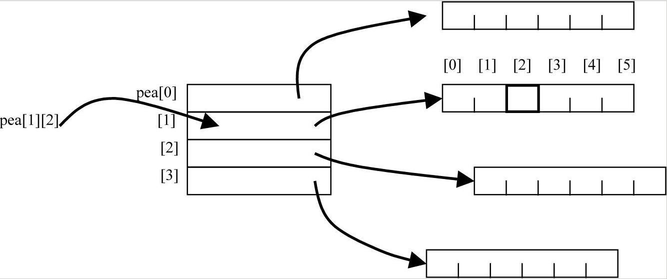

6. 如何使用指针访问多维数组?
1) C 语言的多维数组:
  • 采用最右的下标先变化原则,其最大的用途是存储多个字符串;
  • 单个元素的存储和引用实际上是以线性形式排列在内存中;
  • 不能把一个数组赋值给另一个数组,因为数组作为一个整体不能成为赋值的对象;
  • 可以把数组名赋值给一个指针,是因为在表达式中的数组名被编译器当作一个指针;
  • 指针下标引用的规则告诉我们 pea[j] 被编译器解释为 ((pea + i) + j);
  • 可以通过声明一个一维指针数组 ( (char *)pea[4],下标方括号的优先级比指针的星号高),其中每个指针指向一个字符串,来取得类似二维字符数组的效果;
    % N" a& j  o/ b
指针数组
