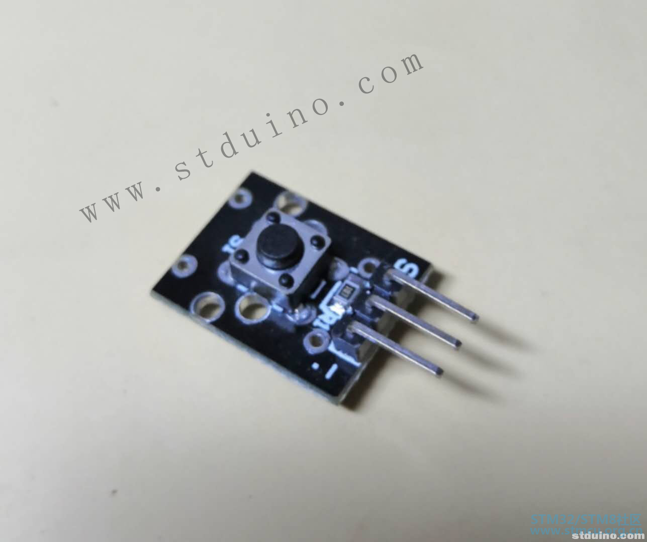

说明:
1 J  ~2 h" J9 Y+ ~2 @4 b* l( D
按键开关可以依据模块是否按下来输出高低电平信号。当按键被按下时,输出高电平,反之亦然。

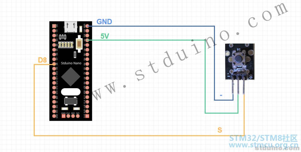

电路连接:
* ^8 V7 K5 y# c" Y/ t
