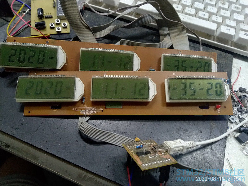

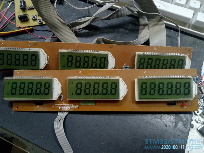

超市门口垃圾桶里捡的电子秤拆出显示屏,用STM8S103F3P6编了HT1621的模拟时钟的汇编程序,程序能运行,屏能显示,但有问题,现在的情况是BCD码转换第一个转换的数据会有底数比如小时=1解码后应该是R1=0,R2=0,R3=1,但实际上R1=10,R2=2,R3=5,第一次写STM8的汇编程序,边学边写,折腾一天也没找到原因,求助坛里大神帮忙看看问题出在哪里。 1.jpg 2.jpg
程序如下

xjhylg 回答时间:2020-8-12 09:33:31
搞定了,T2中断里加了A的入栈和出栈,是不是这个原因不管了。反正程序正常了。
