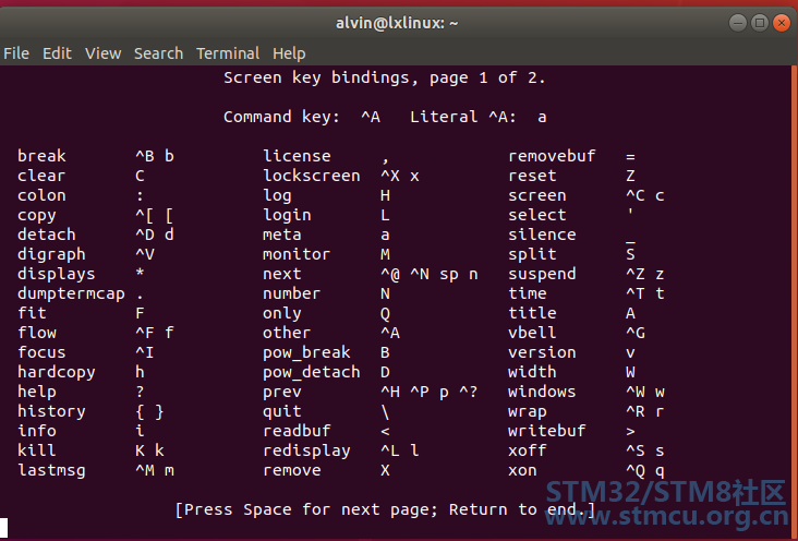

进入 Screen 终端后,按 Ctrl a+? 快捷键,可以查看 Screen 所附带的所有命令:

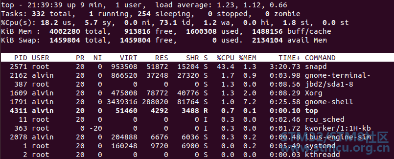

想要启动一个嵌套 Screen 会话很简单,你只需要在 Screen 终端再次输入 screen 命令,或者按 Ctrl a+c 快捷键,这会在你原来的 Screen 会话中再启动一个 Screen 会话,而原来的 Screen 会话则会在后台保持活动。
例如,你运行了 top 命令来监控系统的 CPU 的使用情况:
  1. . a# k# _0 g6 [3 m$ s6 l
  2. $ top
& N4 X! o1 x+ q7 n( g8 L
微信图片_20200813213116.png markdown
而你既不想关掉这个 top 进程,又想同时做其他的任务,那么你就可以使用 Ctrl a+c 快捷键来启动一个新的 Screen 会话,这样,你既可以保持 top 命令在后台运行,又可以去执行其他的任务。
而如果你想切换回执行 top 命令的 Screen 会话,可以使用快捷键 Ctrl a+n (切换至下一个 Screen 会话)或者 Ctrl a+p (切换至上一个 Screen 会话)进行切换。

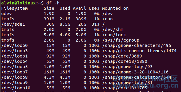

例如,你启动一个 Screen 会话,然后输入 df -h 来查看硬盘的使用情况:
  1. + g$ O) |0 ]  \; E/ ^% G
  2. $ df -h
( \5 P5 S/ E3 W8 w
微信图片_20200813213120.png markdown
然后你可以按 Ctrl a+d 快捷键从 Screen 会话中分离出来,回到原来的终端。这时你就可以再次输入 screen 命令启动一个新的 Screen 会话来执行其他的任务。

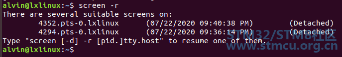

如果你想重新连接回运行 df -h 命令的 Screen 会话,则需要先从新的 Screen 会话中分离出来,然后尝试输入 screen -r 命令。这时,由于你并行启动了多个 Screen 会话,然而 screen 命令并不知道你想要重新连接到哪个会话中,因此,你会看到以下提示信息:
微信图片_20200813213124.png markdown
从图中可以看到,每个 Screen 会话都有自己的 ID( 4352 与 4294 )以及自己的名字( pts-0.lxlinux )。这里可以看到两个会话的名字都是 pts-0.lxlinux ,那是因为我启动 Screen 会话的时候,没有指定名字,因此它们都以默认的名字作为自己的名字。
