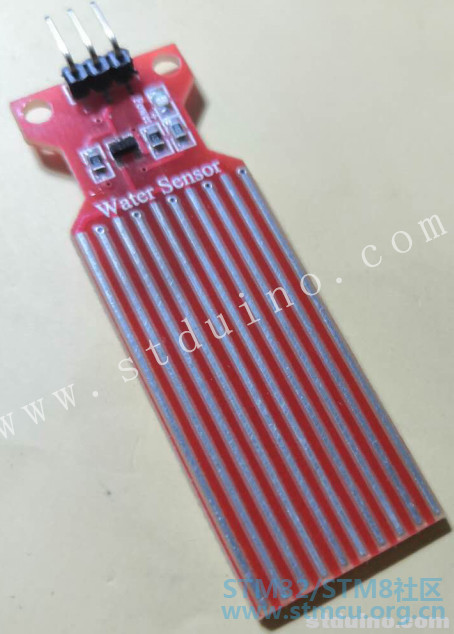

Water Sensor水位传感器能够监测水位。该模块主要是利用三极管的电流放大原理:当液位高度使三极管的基极与电源正极导通的时候,在三极管的基极和发射极之间就会产生一定大小的电流,此时在三极管的集电极和发射极之间就会产生一个一定放大倍数的电流,该电流经过发射极的电阻产生特点电压,被AD 转换器采集。

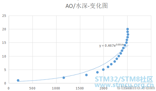

对水位模块测量之后,收集到每一水深时对应的AO引脚数值,可得到如下的函数图像:(该模块入水20mm后,AO值非常不稳定,因此舍弃。)

我们可以得到以下公式:
3 P) C0 Y6 H% C9 \! D- b* X
26水位传感器公式.png * t6 k4 J) z. S- W
+ [8 X7 \9 t+ U( ?; F7 B
5 K3 V9 }* ^0 d3 ?& }: r
(AO为AO引脚数值,h的单位为毫米,只适用于h在0到20mm之间)+ }& i" T1 Q! E$ P9 x# u

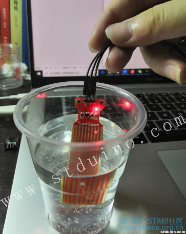

利用水位模块,监测模块入水深度变化。
/ k2 \) X, r0 n# g
器材:. A' ~1 K4 j: @2 V( _7 M* U
Stduino UNO/Nano;杜邦线;水位模块

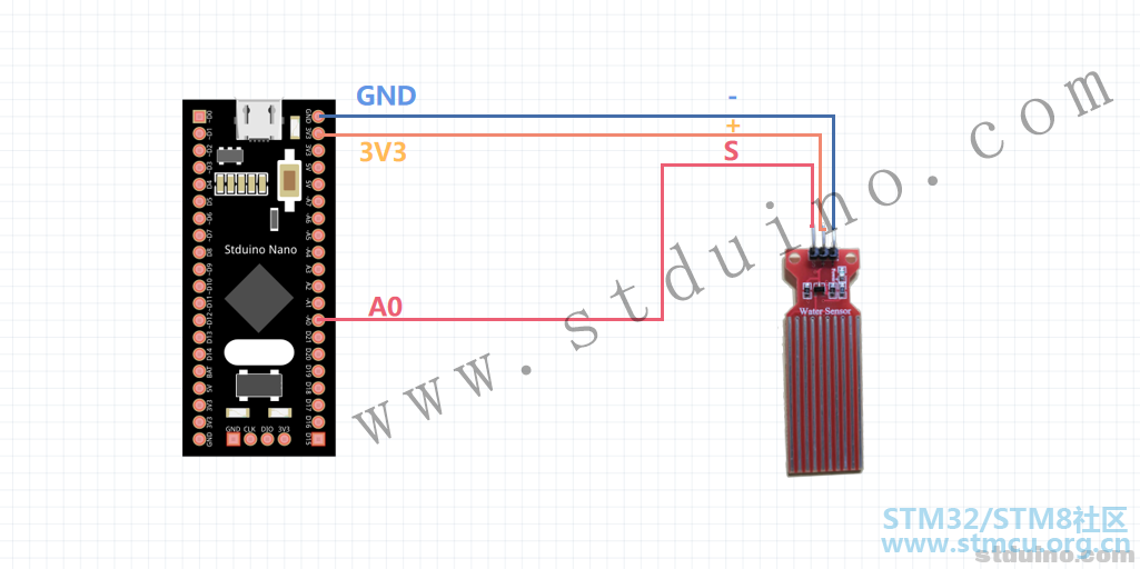

电路连接: 26-水位传感器电路图.png

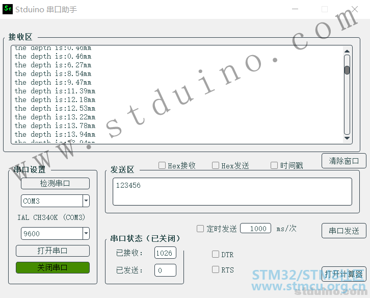

实验效果: 26-水位传感器效果图01.png 0 k! m% ]* z' e1 I0 z
26-水位传感效果图.jpg ! }9 S) J- a, {7 v' d
