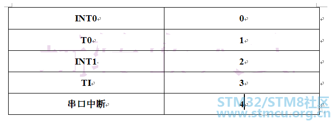

每一个中断都对应一个中断向量,中断向量表如下所示: 微信图片_20200814213328.png

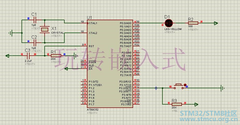

' R4 B! t, n* Q* R3 j7 T. g51单片机的外部中断0引脚接一只按键,该按键通过上拉电阻接到电源,即没有按键发生时单片机检测到的是高电平,当按键按下时单片机检测到的是低电平。单片机的P0.0引脚以灌电流的方式接了一只LED,当按键按下时LED灯点亮,没按键时LED灯熄灭。 微信图片_20200814213331.jpg

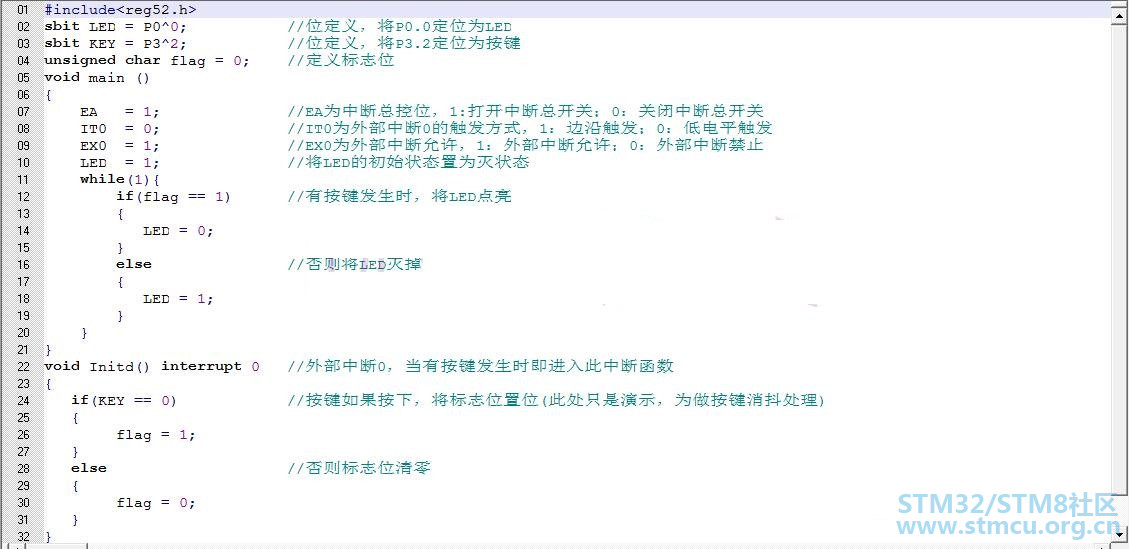

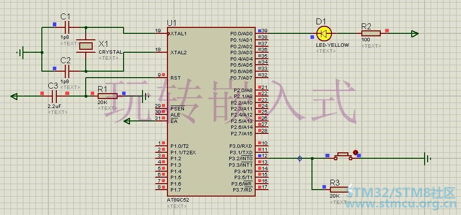

单片机中断函数的写法比较固定,51单片机中断函数的写法如下:void   Initd()   interrupt   0 其中:
  • void:为中断函数的返回类型,中断函数多为空类型;
  • Initd():是中断函数的名称,这个函数名符合C语言函数命名规范就可以,随便起;
  • interrupt:为51单片机中断的关键字,必须这么写(51单片机必须这么写);
  • 0:为中断向量,该值详看第一个表格,如果是外部中断1就写2,如果是定时器1中断就写3;
    9 i4 H( o7 v+ m
中断函数不用在主函数中调用,只要中断事件发生,单片机自己主动会调到中断函数中。该例子的函数如下所示: 微信图片_20200814213334.jpg " ?) {' |+ M7 m) G! K
