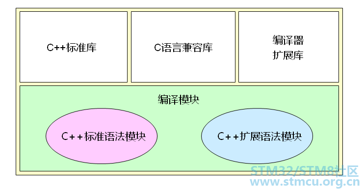

2、C++编译环境的组成:
3、C++标准库预定义了很多常用的数据结构:

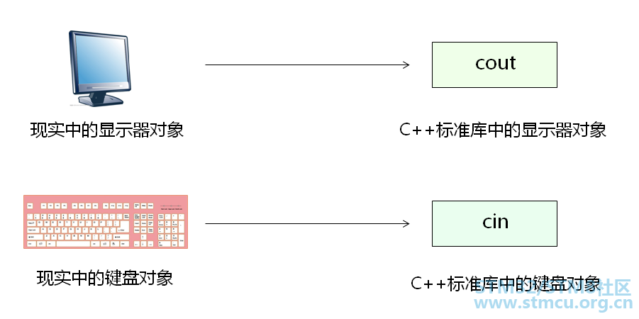

4、cout和cin两个函数形象比喻:
代码示例:
#include <iostream>
5 K/ ?. Z2 P% e" T) y6 {, @1 Q1 e: z#include <cmath>7 s& O( n( z6 @5 k- ~% H( e
7 ^! T9 s$ A! r& a9 @5 M& ousing namespace std;9 Z1 C, ^7 D8 y' @& f& }; d/ l
& \' `! J3 r0 Z0 T2 P- a
& u: E3 |4 U. Y7 Kint main()
, e8 W" l- U& a3 B' h{- A7 @. j; x  L) l2 ^4 Z* \
    cout << "Hello world!" << endl;2 w! D: }& Z% y+ R: B. g% R
; u  _1 B5 M- |* [" }1 o; N    double a = 0;
3 a. g" y6 v! O, [6 C* L% u  h    double b = 0;
. K+ H9 h0 n; L) D0 w3 x) h
" T0 H' m. _6 I( z    cout << "Input a: ";
$ v2 [' P/ N3 }0 w9 P6 J" @    cin >> a;
) }+ s5 _( Y3 d+ \! I7 k6 Z9 z      U; \( [% o  `: H3 ]
    cout << "Input b: ";( P) E& n  G0 I- c" C- {
    cin >> b;
$ {- X) h) \, ]2 [0 X+ e. o, z
5 v% M! R$ m4 d' U* }( y6 f    double c = sqrt(a * a + b * b);
( t/ p" y  g  F9 T$ x  t  e% ?$ T" D1 O6 m
* @8 }8 V4 F8 X( R) E/ I8 r    cout << "c = " << c << endl;/ e, @( ~/ _3 G1 j1 ]3 ~
    ; ?4 Z6 t8 u2 I; q
    return 0;
& c8 j. L: I% R; A# F9 Y9 H}. X- D( M& F( `) \
3 x* q" ?/ ^' j8 }. t! C. `' a2 e) f
结果输出:
root@txp-virtual-machine:/home/txp# ./a.out& s  Q! D2 f5 X  w' c
Hello world!
& Z3 m( H& E, T  P+ A& vInput a: 38 T4 a) Q3 D* l9 L
Input b: 58 L  B- a% |2 d2 X2 s2 q1 z+ C) G: v
c = 5.830958 K/ w7 H6 A: I
, W& _( d9 H6 T7 s; D9 K5 f; g. i2 A
当然这里关于cout和cin两个函数里面的细节也没有写明;不过如果接触过C++的朋友,现在看起来,现在这种写法,更加c++正统一点,之前的写法都是c写法,除了类的写法之外。
