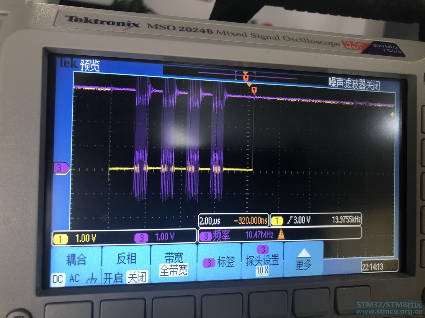

大家周末好,有个问题请教一下,最近发现STM32F405的SPI在片选信号有效后,需要等1us左右的延时才能发出CLK时钟信号;结束的情况也有类似延时。用的是HAL库。请问这两段时间能缩小或者取消掉么?详见示波器图。
黄色为CS,紫色为CLK
黄色为CS,紫色为CLK

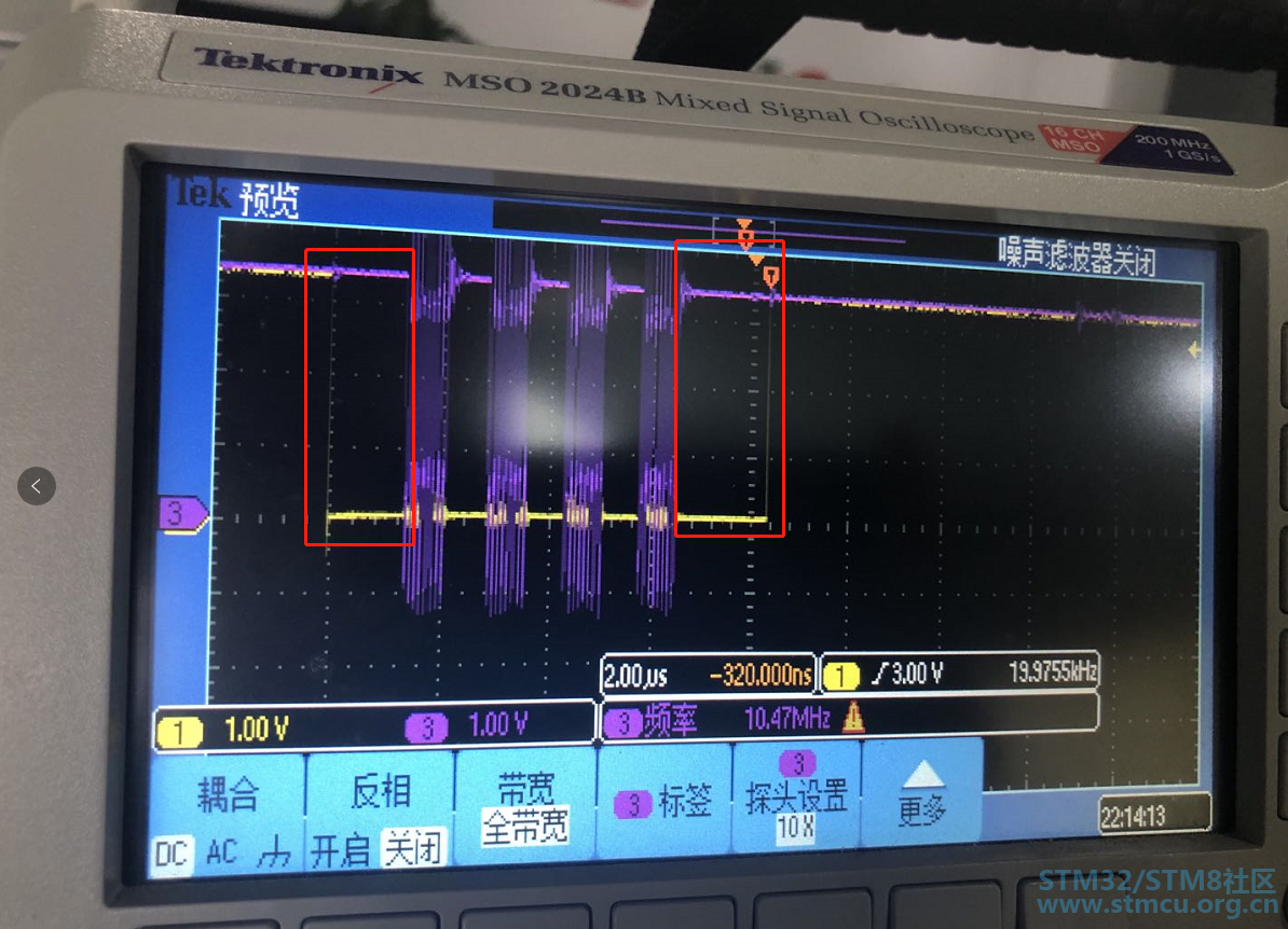

在图上标了一下
红色部分为延时
红色部分为延时

软件CS,测试了下这两段时间跟通讯频率没关系;目前结束时的延时,找到原因了,        程序在 Check Busy flag
                if(SPI_CheckFlag_BSY(hspi, Timeout, tickstart) != HAL_OK)
                        errorcode = HAL_ERROR;
                        hspi->ErrorCode = HAL_SPI_ERROR_FLAG;
                        goto error;
但是开始那段延时还没找到原因,手册上没找到。。。目前这段时间勉强够用。
