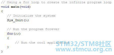

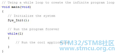

如果goto语句已经过时,那么对程序创建无限循环应该如何去做呢,这是一些硬件工程师可能会疑惑的问题。毕竟,之前都是通过创建一个goto语句然后再返回到main语句。解决这一问题就要利用C语言中已经存在的循环语句for和while(列表3和4)。
. V; E0 D9 u8 f  T/ J
列表3 使用一个无限的For循环
3 L& C+ [, q, j7 x/ `: e( f4 X& C
列表4 使用一个无限的While循环
2 ^2 I1 o  l7 D" M4 r( o: u* W( t
列表中的循环条件相对比较简单。for循环无非是以无条件情况使用条件语句。而另一方面,while循环是语句为真即予执行,这等同对任何条件的非零值。

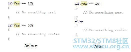

除代码的可读性之外,程序的执行时间还主要依赖于做决定时所选择的条件结构类型。许多硬件工程师都熟悉简单的if语句的使用。然而,有时工程师可能没有意识到,如果第一个条件不正确,还可以使用else或else if语句。这可以节省处理器时间,而不必评估另一个条件语句。在列表5所示的前半部分代码中,如果Var值为1,则代码仍会查看Var是否为0。而在用了else语句的后半部分代码中,只评估第一个语句,之后就继续走下面的代码,这样就节省了时钟周期,使代码更加清晰。
7 o" k4 K( b1 ?  r; j  U5 J9 S( e
列表5 用If/Else替代只用If
; ]+ Y! r& e7 N

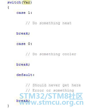

If/else if/else语句可能并不永远适用。如果需要检查若干个可能的条件,switch语句可能更合适。这样,处理器可以评估语句,然后从一个答案列表中选择下一步动作,而不用连续地评估一堆条件。列表6显示的例子与列表5示例的类型相同。
7 E' F; x6 J0 w3 O. i0 d! c
列表6 使用Switch语句
, J( u3 {4 y* \' p! A
以上示例的寓意是,让条件语句的选择更开放,以选择出最适合的语句。这种做法使程序结构更简单,便于理解程序流程,缩短处理器的额外时钟周期。

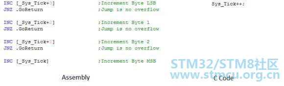

微处理器的自然语言为汇编语言指令。为低级别机器语言编程可能会为处理器提供更高效的代码。然而,人类并不是天生就会这种语言,并且经验表明,编写汇编语言会造成误解。误解会导致维护不当,更甚者,可能会使系统到处是bug.一般建议避免使用汇编语言。实际上,现在大多数编译器都能编译出非常高效的代码。采用C语言或C++语言等高级语言的开发,能获得更有序的结构,便于理解和维护,使代码的整体效果更好。列表7给出了一个示例,比较了使一个32位变量递增所使用的汇编代码和C语言代码。
  r4 _1 o6 F: b" m$ O& Q
列表7 用汇编和C语言完成一个变量的递增
汇编
7 H0 j' g5 e+ `. i( Q# P0 b
C代码
当然,现在仍有一些场合适于使用汇编语言,但这种场合仍比较少。首个推荐的场合是开发引导装载程序。这种情况下,可能需要优化对启动过程中某个决策(启动应用或引导加载器)的速度。此时,分支判定用汇编代码就可能有意义了。另一种场合是开发一种在DSP上运行有严格时序要求的控制循环。为了从设备中的得到每个时钟周期,用汇编语言做控制循环的编码是有意义的。如果目前任务适合用汇编,应确保将其妥善存档便于有据可查,这样,未来的开发者(或未来的版本)会明白该代码的用途。
