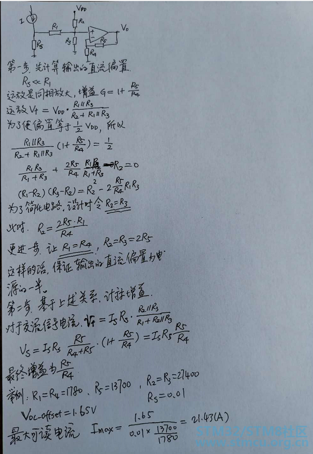

电流采样运放的参数计算
IncoYang 发布时间:2020-8-17 12:59
见图片) P6 n3 T. |# `3 ]9 ?  x, {

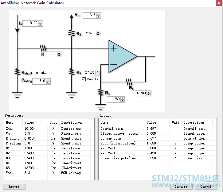

这个计算小软件哪里有下载?请指点,谢谢!
IncoYang 回答时间:2020-9-1 11:10:18
在ST的MCSDK workbench里啊,有个current sensing,点进去,再点calculate...
AG5JZ 回答时间:2020-10-9 16:54:32
stm32gxx 发表于 2020-9-1 11:102 @' ~3 y5 M  P. v
