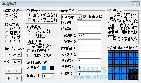

2. 字模提取
为了显示汉字,需要提前相应的字模,以PCtoLCD2002字模提取软件为例,在提取前需按图1所示来进行设置。
图1 格式设置

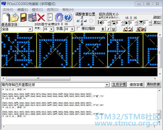

1)录入需显示的内容,如图2所示。
图2 输入提取内容

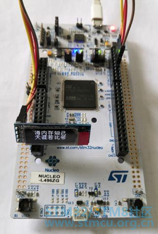

4)下载并运行后,其效果如图3所示。
图3 显示效果
