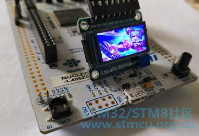

OLED 屏有多种形式,既有单色、双色屏,也有彩色屏;既有I2C接口的,也有SPI接口的。
本次使用的是SPI接口的彩色屏,其分辨率是160*80点像素,16位色彩。

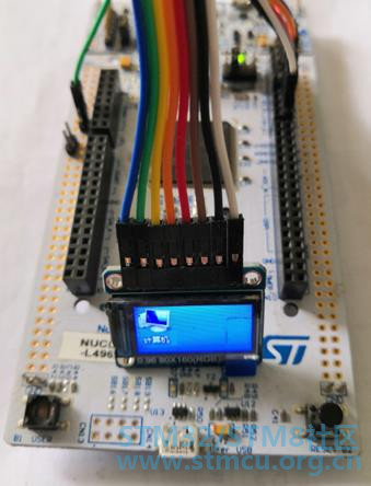

OLED 屏与AC7811的连接关系如下:
            SCL    ---PA5
             SDA    ---PA6
            RES    ---PA7
            DC    ---PD14
            CS     ---PD15
            BLK    ---F12

实现显示测试的主程序为:
  1. int main()/ A8 Z1 D* l  x- j
  2. {
    7 _$ q( j8 z5 z5 p
  3.          float t=0;2 P1 r, ?& X4 s
  4.          u8 i;
    7 [: E) D* X" c% G: l; w0 W* h- `
  5.          HAL_Init();) H0 S- ^0 ?4 \: t. Y! g$ s) p
  6.          SystemClock_Config();
    1 V% ^0 B4 a1 ~! D) U9 @
  7.          Lcd_Init();
    $ R& R. j2 R9 _$ }$ N) U
  8.          LCD_Clear(0x043C);% l; x& a/ ^; I8 Y$ Q! j$ H
  9.          LCD_ShowPicture1(0,0,55,67);% q4 G! C7 ?2 I& O- E3 J7 _
  10.          HAL_Delay(1000);* F! b7 u7 A" `- u
  11.          LCD_ShowPicture2(0,0,159,79);) y! c: H# t9 ]

显示计算机图标
# G7 x! w! h1 t5 Z$ Y4 b' D: b
显示彩色图片
; f) B! Q2 T' ]# }4 E! j5 a, j( e: L: Y) j0 g5 J2 G+ T' U* W8 e
