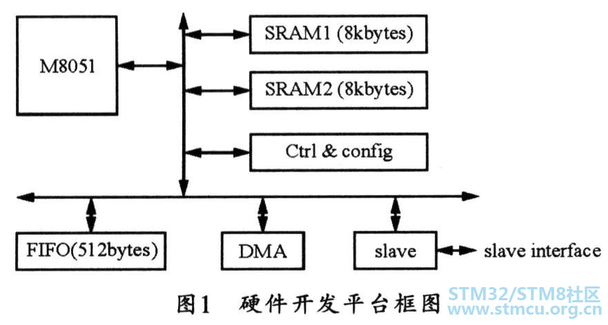

基于8051的串口数据通信系统的硬件开发平台框图如图1所示。利用该平台进行数据传输时,通常有三种数据检错方式。

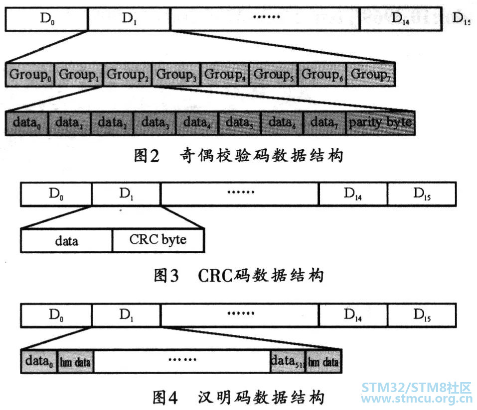

奇偶校验每发送8 bits数据就算出1 bit的奇偶位,在算出8 bits的奇偶位之后,再将校验位一起发送到8051,其中数据D为512 bytes,Group为64bytes,data为8 bits数据。其数据结构如图2所示。
( v7 H* g+ o! G) W) Z/ D
CRC校验时,每512 bytes数据产生1bytes校验位并发送到8051,其数据结构如图3所示。其中D为512 bytes,data为512 bytes,CRC byte为8bit。即每512个bytes得到一个CRC校验值。汉明码由于采用了(12,4),每8 bits数据产生4 bits的校验位。故其数据结构如图4所示,图中,D为512 bytes的数据,data为8 bits的数据。

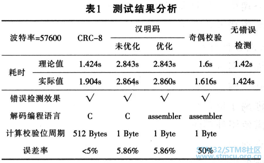

本文通过相同的环境,综合比较了三种错误检测的实际效率,其实验结果如表1所列。
" p$ [8 J7 |; ^- Y
表1是根据发送数据的长短和波特率计算出来的理论值,实际测试值则是调用PC端的时间函数来测试的。为了提高汉明码的解码效率,本文在8051上通过汇编语言进行解码。通过对得出的表中数据进行分析可见,CRC校验具有最好的检错效率,且差错率低,耗时适中。

本文通过对串口传输中三种检错方法的大量数据进行比较,分析了它们的检错结果和效率。在奇偶校验中,为了提高检错速度,8051端可采用汇编语言直接读取标志位寄存器中的奇偶标识。而在汉明码中,则可分别采用C语言和汇编语言来进行编程。三种检错方法中,耗时最低的是奇偶校验,其检错的速度最快,CRC8次之,检错最慢的是汉明码。误差率最低的为CRC8,其次为汉明码,奇偶校验发生错误的概率比较大。
由于是串口通信,出错的概率比较小,因此,传输较大文件时,检错一般采用奇偶校验,只有对误差率要求较高的场合,才用到CRC。汉明码一般很少用于检错场合。
