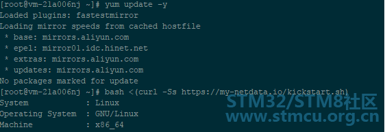

1.基础配置:
yum update -y
2 A0 O- q% h/ Q+ }6 J4 M

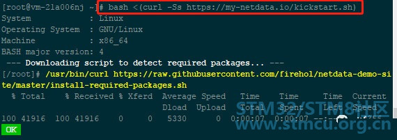

2.一条命令即可开始安装,
( ]4 S0 p$ b0 N: j
  \6 {$ ^4 A  M& J' x/ e5 W+ {: s

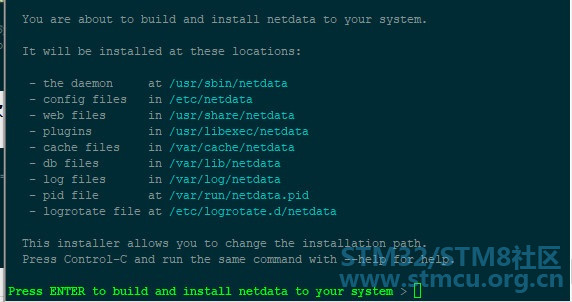

中间会出现1次确认,按y即可,还有一次,Press Enter to run it,按Enter即可:
( A6 q/ T$ u; G2 m$ f

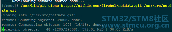

3.由于需要访问国外资源,接下来就是漫长的等待。。。
) M) D8 o' V1 ]3 \; H# ?# k( c: G

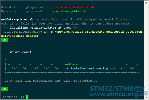

安装成功!
+ b5 s+ B# D& u8 l

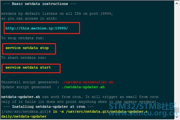

3.通过安装回显,我们看到登陆信息和常用的启停命令:
' z6 g* O+ z, o" r2 R1 @1 P% @

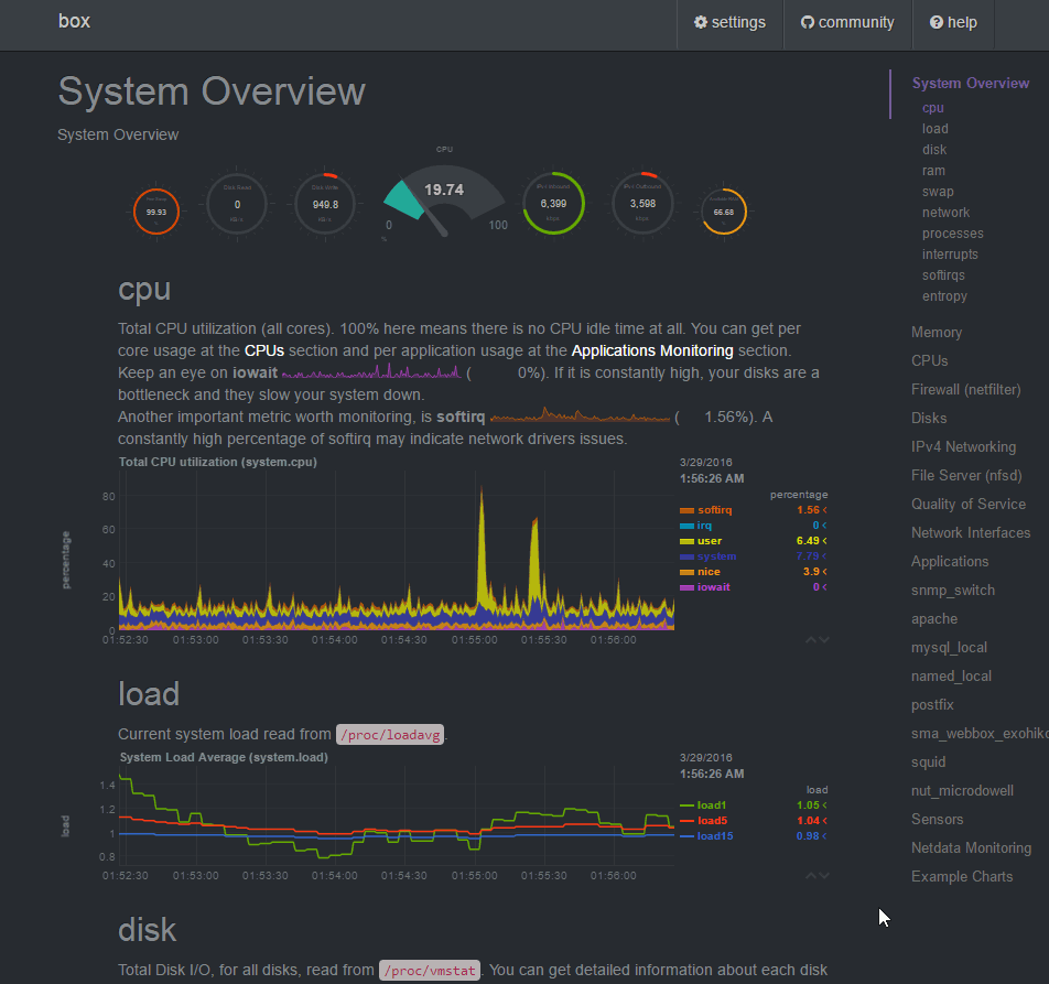

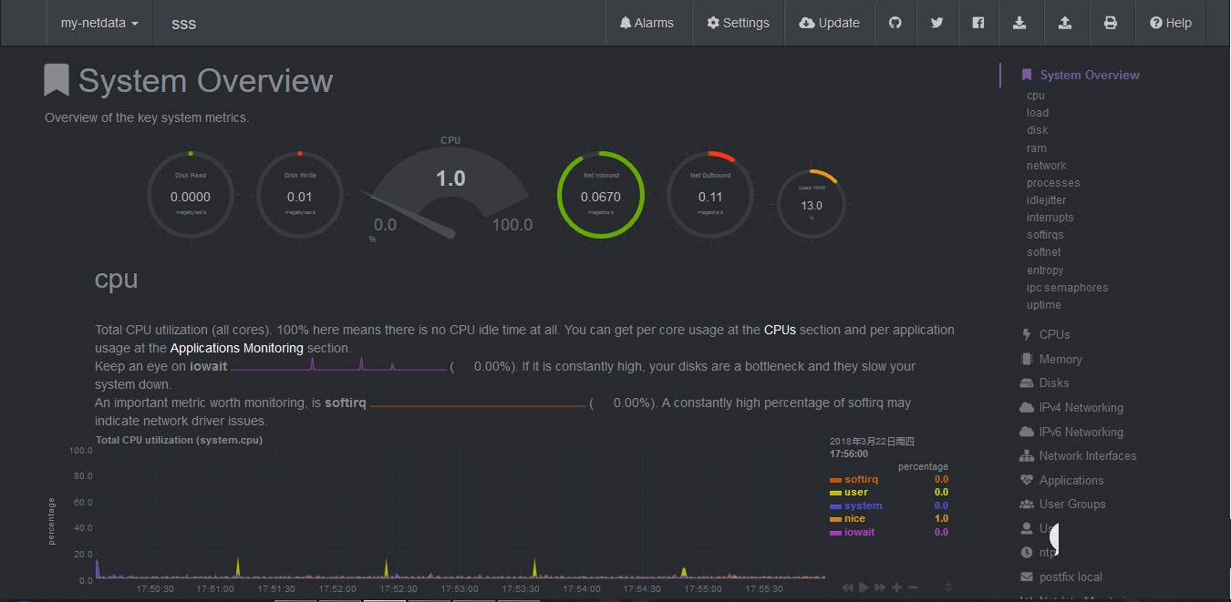

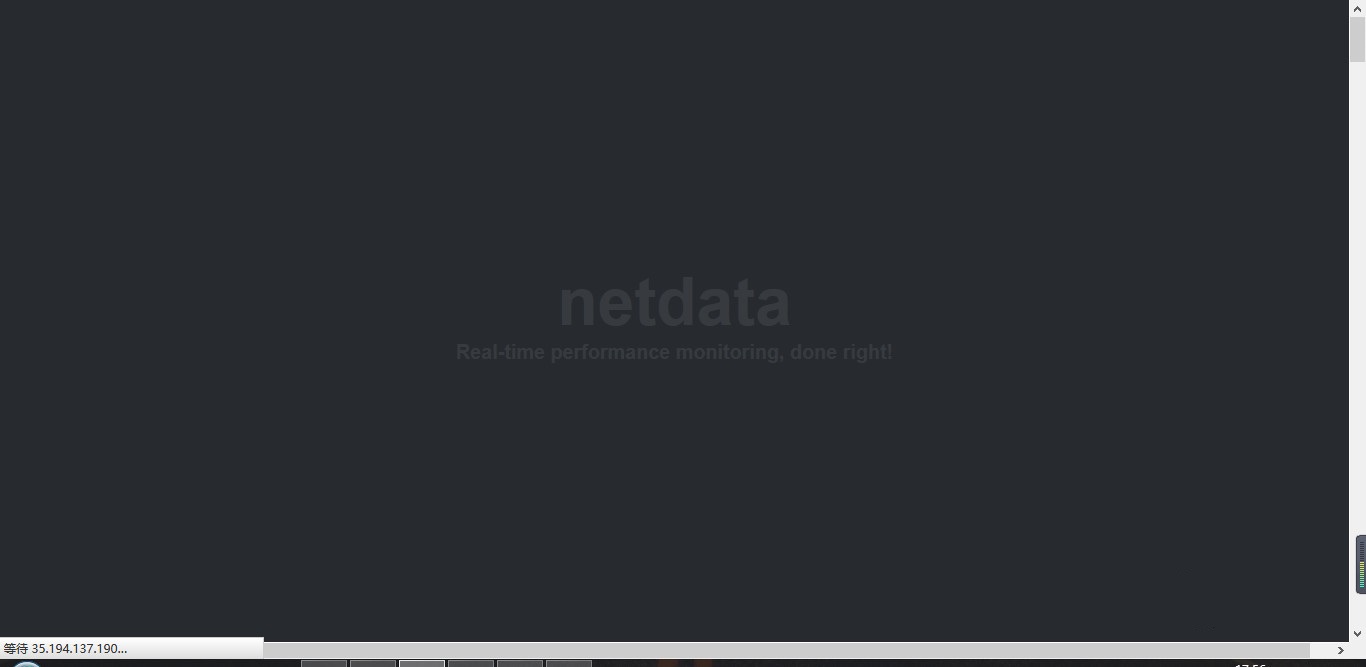

1.浏览器打开http://ip:19999,截图如下:
$ }  D8 o$ S, i
总览:

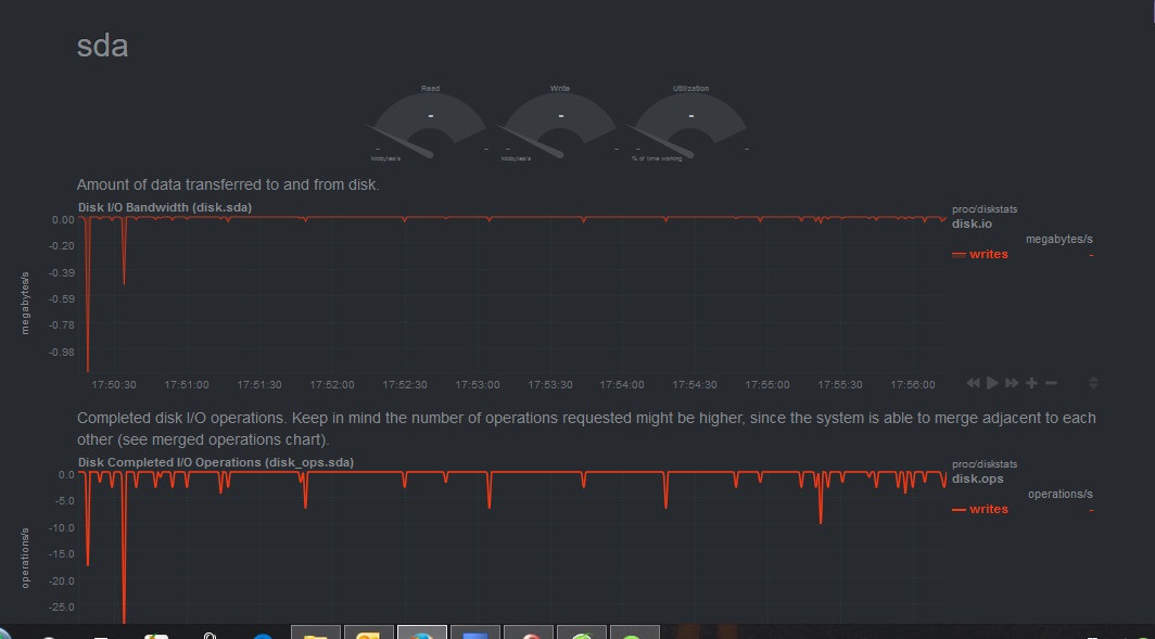

磁盘:

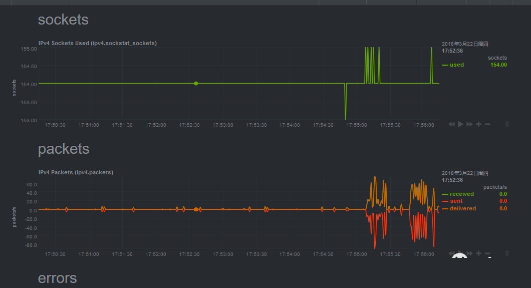

网络:

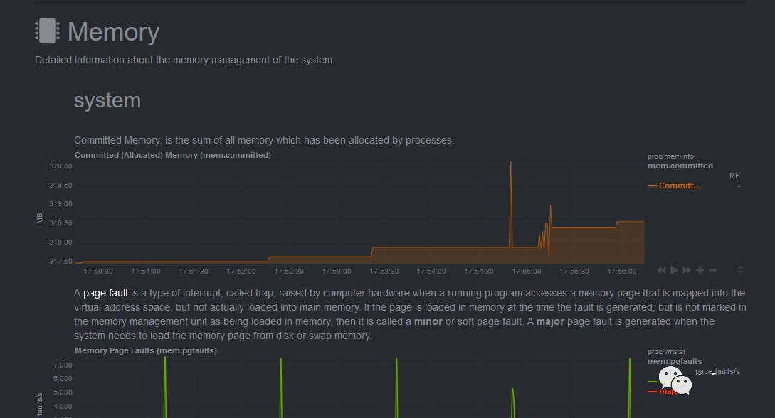

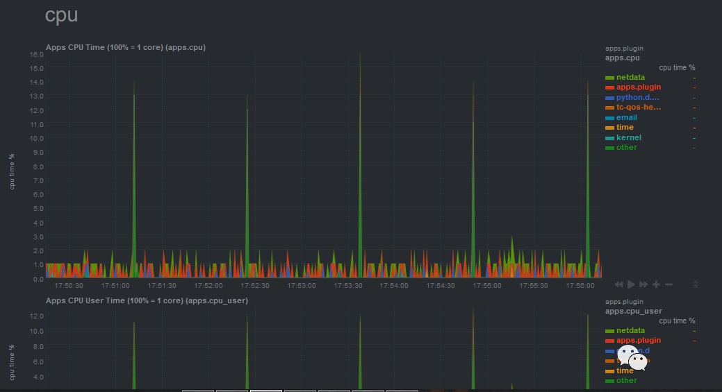

应用的CPU:

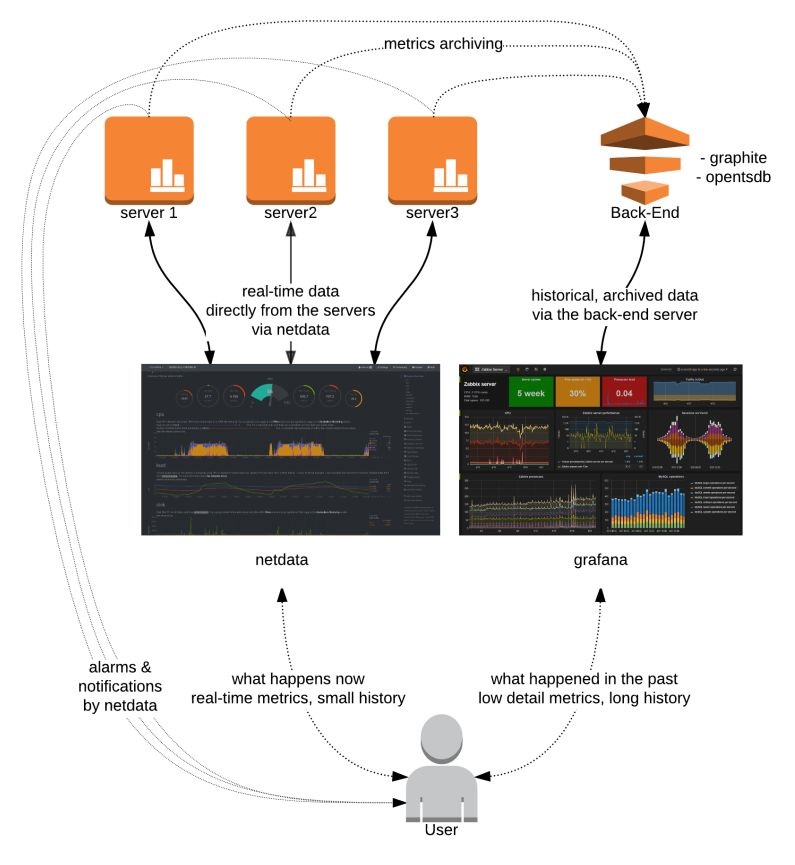

Netdata也可以后台服务收集监控指标,多服务器的监控指标汇总到前台展示,或者归档汇总后提供给其他工具如grafana, 如下图:

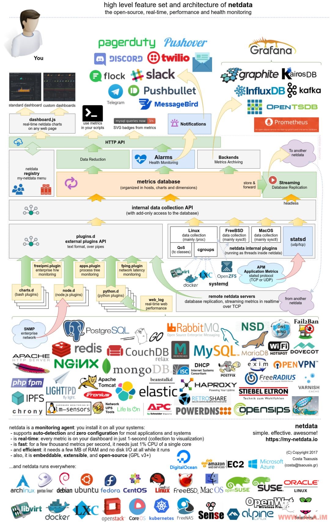

最后再发一张图,告诉你它究竟多强大!
