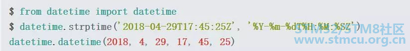

要使用该datetime模块将此字符串转换为Python datetime对象,你可以首先从strptime开始。datetime.strptime接收日期字符串和格式化字符并返回一个Python datetime对象。$ i7 B/ w% `3 I- F; m
我们必须手动将日期时间字符串的每个部分转换为Python datetime.strptime可以理解的格式化字符串。四位数的年份表示为%Y。两位数的月份是%m。两位数的日期是%d。24小时制的时间,%H表示小时数,分钟数用%M表示,秒用%S表示。' m0 i2 w# b) _8 `, A
由于字符串中的“Z”表示此日期时间字符串采用UTC,所以我们可以在格式中忽略此项。
9 ]7 T9 m1 V! }" m9 {$ u# y  L
此转换的代码如下所示:4 B6 v% B5 `' @

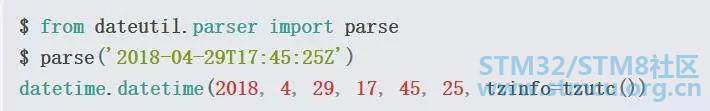

1、Dateutil3 t1 O; a( [1 M+ a) U& |& L0 Z% z
Dateutil模块为datetime模块提供了一些扩展,依然以上面的示例为例,实现相同的结果则要简单得多:
8 h' z5 J, M9 }  ~. N
+ N1 o( m% u' U) k* P3 @$ ?3 ^" g

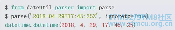

dateutil解析后可以自动返回字符串的时区。由于我们采用UTC,你可以看到返回了datetime对象。如果你想parse完全忽略时区信息,并返回一个原生的DateTime对象,你可以传递参数 ignoretz=True 给parse,像这样:( g" I/ R$ Q7 ~
微信图片_20200820221117.jpg & I  e& ]3 c. c3 u# p8 p8 y: W

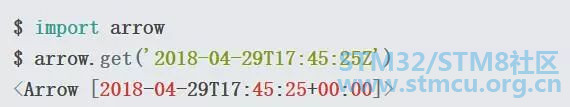

2、Arrow
( y' T, I! J, gArrow是另一个库,其目标是进行操作,格式化,并处理更合理的日期和时间。它包括dateutil模块,根据其文档描述Arrow旨在“帮助你使用更少的代码来处理日期和时间”。# r: L% Q3 `5 z0 N! E
要返回我们的解析示例,下面介绍如何使用 Arrow 将日期字符串转换为 Arrow 的 datetime 类的实例:: f! J) f  k5 }, B
4 ^# {; Z; \9 ^, c' d
你也可以在第二个参数中指定get() 格式,就像使用strptime一样,Arrow会尽力解析你提供的字符串,get() 返回 Arrow 的 datetime 类的一个实例。要使用Arrow来获取 Python datetime对象,可以如下所示:/ _! a8 B, Z6 O1 O

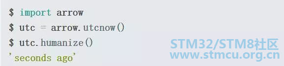

通过Arrow datetime类的实例,你还可以访问Arrow的其他有用方法。例如,它的humanize()方法将日期时间解析成可读的短语,如下所示:: u. Q5 z4 c9 [  p$ J
微信图片_20200820221128.jpg ! F* N. B5 M9 m% I" \4 ?
你可以在Arrow文档中阅读更多有用的方法

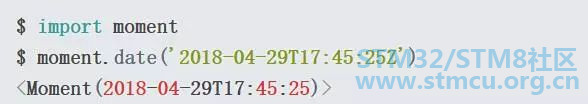

Moment将字符串转换的方法很简单,类似于我们之前提到的库:7 s2 W6 X! {' d- V6 U9 Z) Z8 S3 |
微信图片_20200820221131.jpg - w: p" h# n% q- O; {5 u6 i
和其他库一样,它最初返回它自己的datetime类的实例。要返回Python datetime对象,请添加一个date()调用。

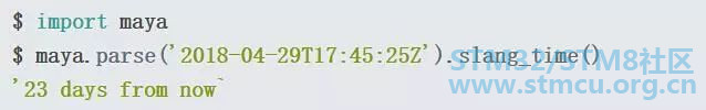

4、Maya
, _( a! x' P, ?MAya包含了其他流行的库,诸如Humanize,pytz和pendulum等等。该项目的目标是让人们更容易处理日期。
6 H, f" q. W- D0 Q2 e/ i7 f3 P

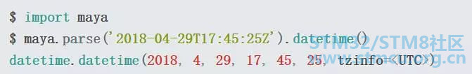

Maya的README包含几个有用的示例。以下是如何使用Maya重现上面解析示例:% l2 H' B4 s& {& P
  D8 W9 U* H" O- f2 C, Z; O& |" H
请注意,我们必须在.datetime()之后调用maya.parse()。如果我们跳过这一步,Maya将返回MayaDT类的一个实例:<MayaDT epoch=1525023925.0>。
# {, L5 t7 D0 O4 }
由于Maya有许多方法和datetime库中的一样,因此它可以使用其MayaDT类的实例来执行诸如使用slang_time()方法将timedeltas转换为纯文本语言,以及将日期时间间隔保存在单个类的实例操作中。以下是如何使用Maya将日期时间表示为人类可读的短语:
5 I/ V2 P$ g! @+ i2 j
微信图片_20200820221142.jpg ) L7 k+ m$ m/ z2 f* x$ Z6 ^
很显然,slang_time()的输出结果会根据你与datetime对象的距离长短而改变。

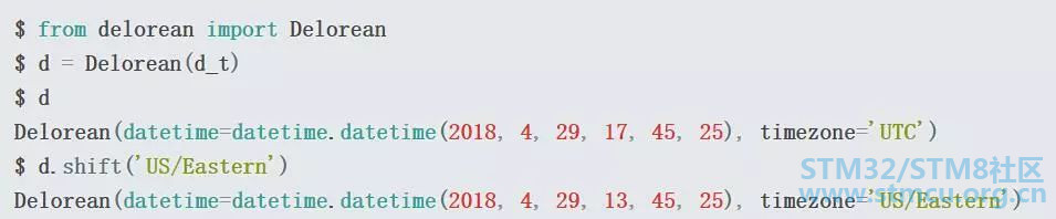

5、Delorean; ~' ~9 R" s1 ^" r* ?6 U3 i
Delorean以《Back to the Future》电影中的时间旅行汽车命名的,适用于操纵日期时间:将日期时间转换为其他时区,并添加或减去时间。! c# |) k3 S5 T
Delorean需要有效的Python Datetime才能执行,所以如果你需要使用日期时间字符串,最好将其与上述库中的一个配合使用。例如,将Maya与Delorean一起使用:
' m5 x  ?6 k& ]. `8 a) T# B0 d, V
. C, E# ^8 _1 _
现在,在日期时间对象d_t可供您使用的情况下,你可以使用Delorean进行操作,例如将日期时间转换为美国东部时区:3 J& T7 o3 Q7 v2 T7 d1 ^- n, |
# l' e. p9 X0 m1 M+ v
你看小时数已经从17变为13了,你还可以使用自然语言方法来操作 datetime 对象。2018年4月29日之后的下个星期五(我们使用的日期):' l5 k5 |1 Y  @1 d; l& b

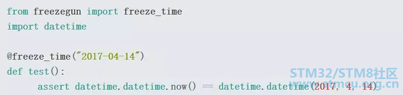

6、Freezegun+ V  D5 ~, U$ h5 C
Freezegun是一个可以帮助你在Python代码中测试特定日期的库。使用@freeze_time装饰器,你可以设置测试条件下的具体日期和时间,所有datetime.datetime.now(),datetime.datetime.utcnow()等都会返回你指定的日期和时间。例如:4 H8 b# U  q; U3 L9 }' `, \
6 p% D4 h/ g( a) Q, m% T
要跨时区进行测试,可以将tz_offset参数传递给装饰器。该freeze_time装饰同样能够处理更通俗易懂的语言日期,例如@freeze_time( April 4, 2017 )。
