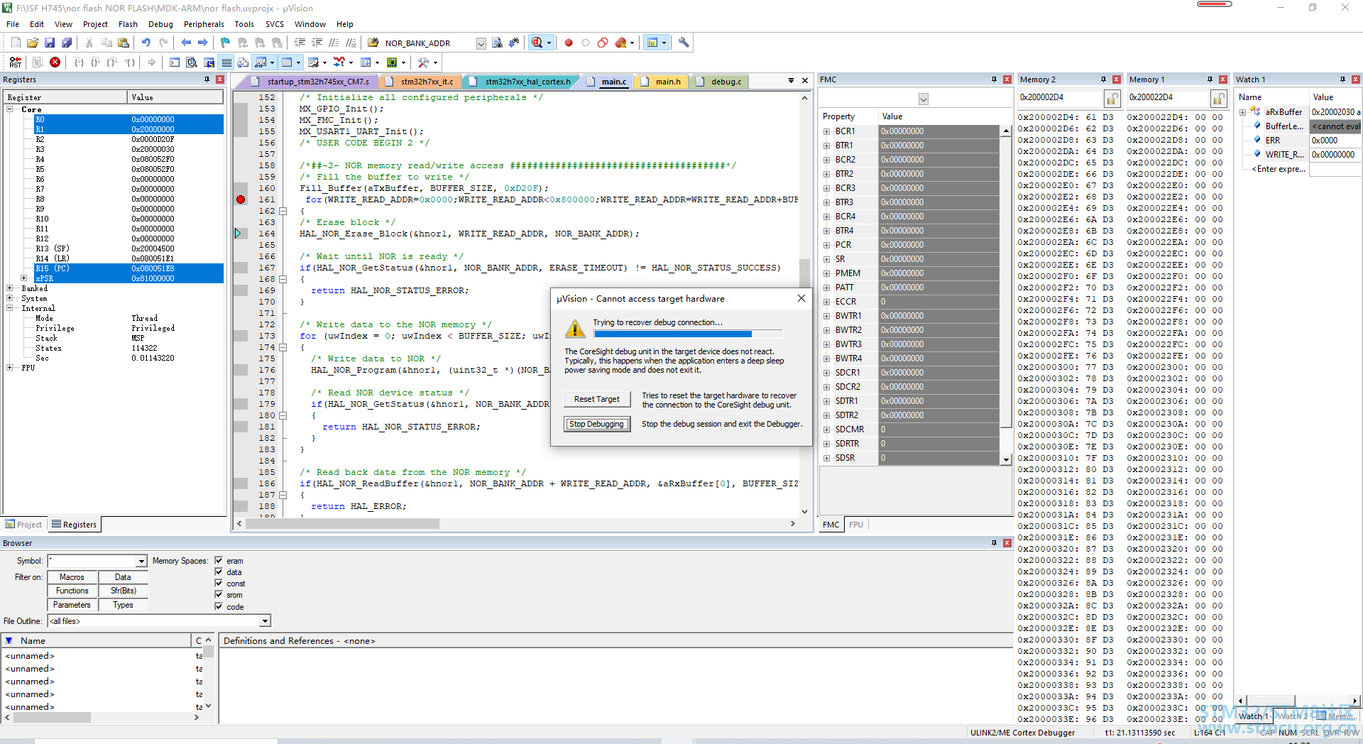

       问题如下:
       1.使用stm32cube,配置生成的工程,在读写norflash时,在固定位置出现写入数据错误(大部分正确,小部分错误)。然而在直接使用STM32H743I-EVAL\Examples\FMC\FMC_NOR的例子下到H745ii上读写正常。
       2.使用STM32H743I-EVAL\Examples\FMC\FMC_NOR的例子关闭掉mpu的设置,同样会出现在固定位置出错(stm32cube配置生成的工程位置相同)。

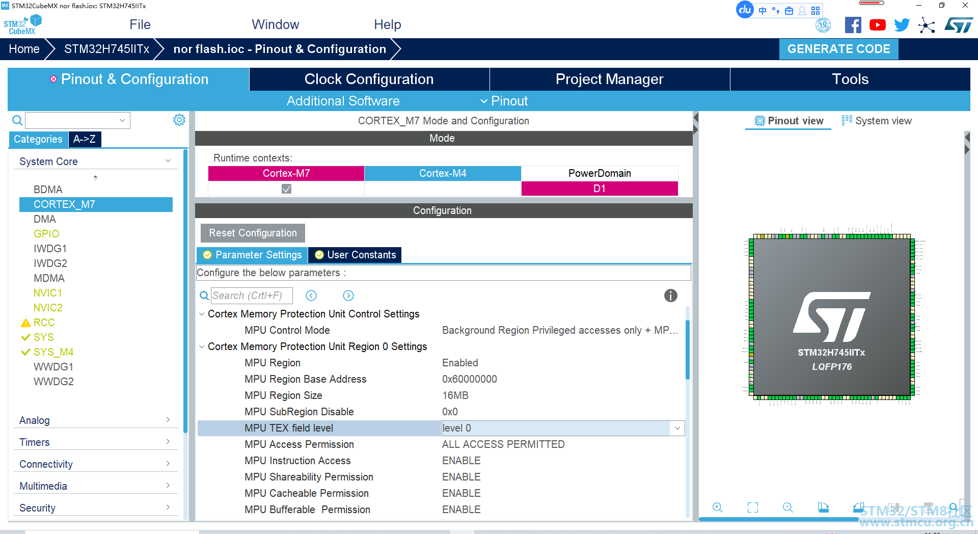

       3.使用stm32cube,配置生成的工程,添加了mpu设置,代码运行后出现调试断开。
                              4:fmc配置:如下
