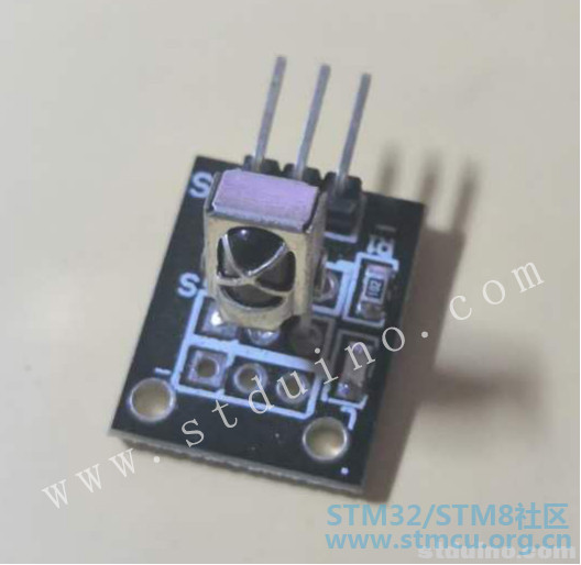

HS0038 是经常常用到的红外接收电子元件,几乎可以接收市面所有红外遥控器的信号,因此我们采用它作为本实验的接收装置。

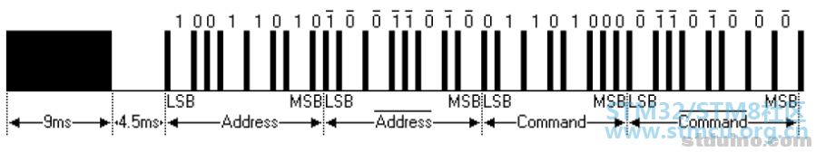

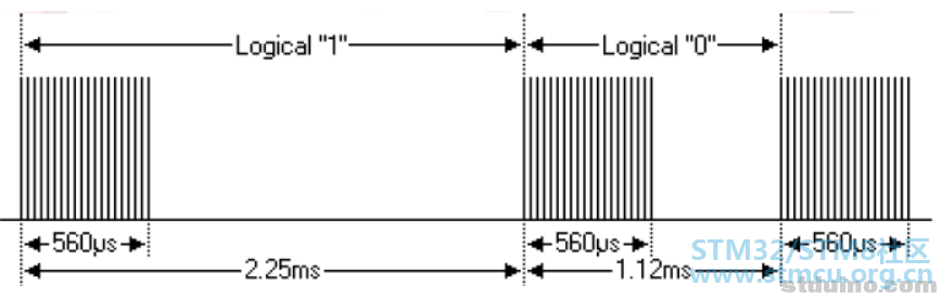

首先, NEC 协议规定,逻辑1 和逻辑0 有严格的时间与电平对应关系,如下图:逻辑1 :560 μs高电平,1690 μs低电平;逻辑0 :560 μs高电平,560 μs小号低电平。
实际上,一次传输的内容包括起始位(引导码), 8 位地址和8 位命令,其中为了保证数据的有效性,有效数据是这样构成的:地址+ 地址反码+ 命令+ 命令反码。反码即把0 置为1 ,把1 置为0 ,从而两次检验保证了数据的可靠性。因此,一次传输内容的构成如下:
其中起始位为 9ms高电平和4.5ms 低电平。

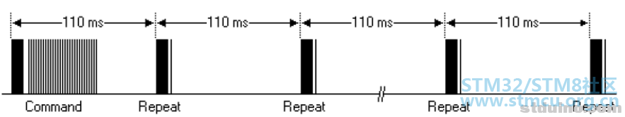

最后,当按键长按时,这样是发送一个 110ms 的重复码:

Stduino UNO / Nano; 杜邦线;红外接收(HS0038 )模块

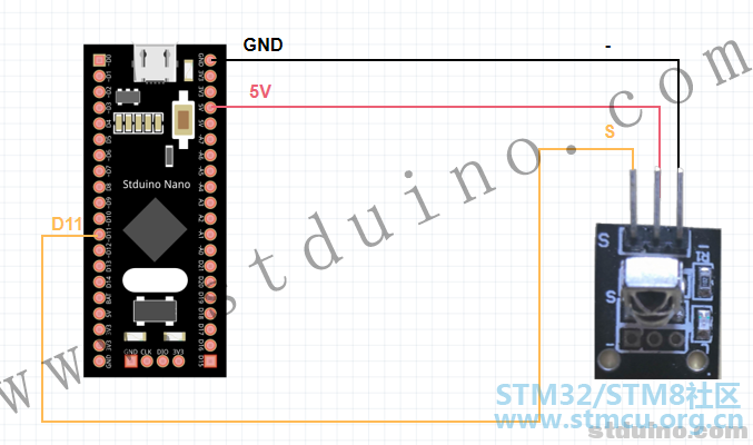

电路连接:
  ]+ g/ v- @: U" D  }6 T: Y! u

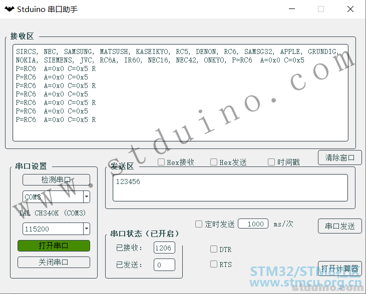

实验效果:
如串口监视器所示,其中 P 表示采用的RC6 协议,C 表示指令为0x05 ,R 为长按重复。
