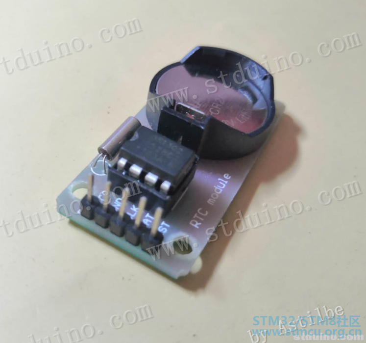

DS1302 是美国 DALLAS 公司推出的一种高性能、低功耗、带 RAM 的实时时钟电路, 它可以对年、月、日、周日、时、分、秒进行计时,具有闰年补偿功能。且能自动对少于31天的月份日期进行调整,支持12小时制和24小时制。
- o1 T4 ?: P* H3 ]
) ?* m2 j  j8 p; _- ]- ?$ q
工作电压为 2.5V~ 5.5V。其内部包含一个实时时钟/日历以及一个31字节的RAM,同时采用三线接口与 CPU 进行同步通信,并可采用突发方式一次传送多个字节的时钟信号或 RAM 数据。
通过使用串行通信,可以简化DS1302与单片机的连接。与DS1302连接只需要三条线:
RST(复位)
I/O(数据线)
SCLK(串行时钟信号)
可以一次1字节或最多31个字节的在RAM之间传输数据。
其他引脚的说明:
VCC2:工作电源。
GND:电源接地。
VCC1:后背电源,需要3V的纽扣电池,能够在VCC2断开的时候继续供电,从而保持时钟数据。

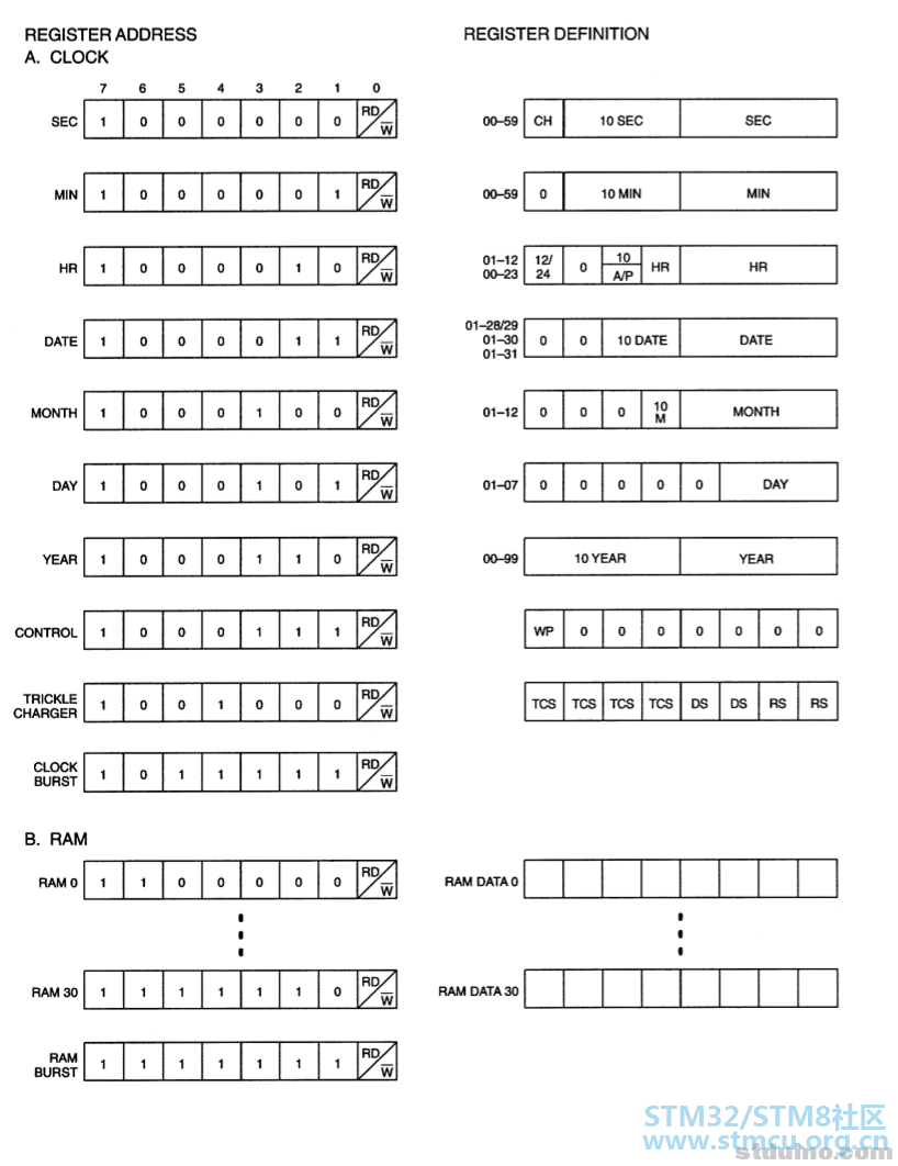

DS1302的运行只需要非常低的能耗,维持数据与时钟信息只需要不到1微瓦的功率。其内部有多个寄存器,通过访问特定地址,我们就能对这些寄存器进行读写操作。例如访问秒寄存器,我们通过下图左一,就可以知道在这里可以引用DS1302.h,读写操作等繁琐步骤已经被封装好了。

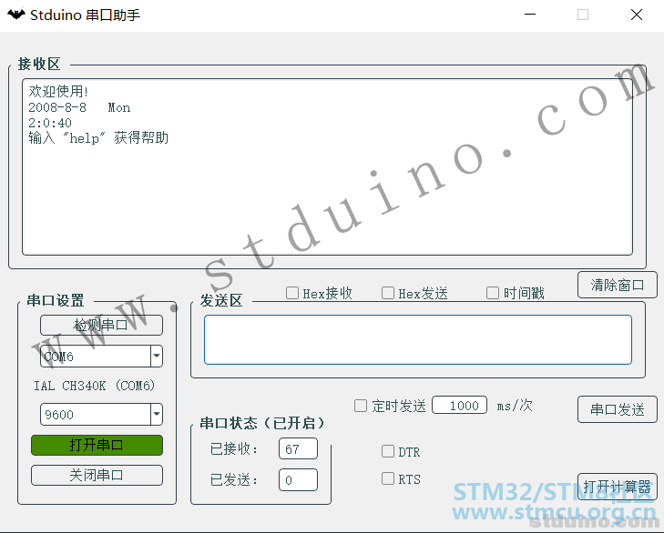

实验效果:
打开串口显示器,显示了友好的交互界面:
