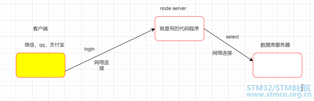

1、在往数据库中插入数据之前,咋们要先做一些前期知识预备。在我们上面的图中,我们可以看到一个节点服务器(也就是我们代码实现业务的的地方,所以等下代码实现对数据库的插入,就是从这里开始操作的),然后我们要从这个节点服务器往数据库库服务器里面的数据库插入数据,那么我们这里就涉及一个概念叫做“数据库建模”,所谓的数据库建模说白了就是把所有数据通过sql语句(也就是数据库能够识别的语言),把某种数据格式存放到数据库中去(当然这里讲的不是很专业),也就是能够对数据库进行代码操作。

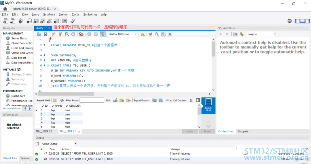

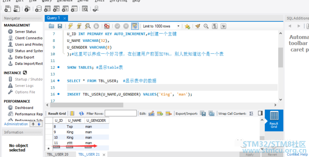

那么在之前呢,我们在mysql workbench里面进行创建一个数据库,并同时创建一个表格,以及进行插入数据:
$ Q2 x0 z0 E& j8 dCREATE DATABASE KING_DB;#创建一个数据库
. a: {9 m. j& r) a
/ j; |1 `1 t7 |$ ~SHOW DATABASES;
' J) S3 l. h3 Z3 Z, VUSE KING_DB; #使用数据库
3 `" l+ W- o8 V* B. ?' RCREATE TABLE TBL_USER (
. p6 O( q: {( T! ~U_ID INT PRIMARY KEY AUTO_INCREMENT,#创建一个主键
( p8 D6 g2 f1 l; G' u" @# I& [U_NAME VARCHAR(32),
" c- r* Z/ n; t3 G& RU_GENGDER VARCHAR(8)8 \1 Y% n0 K5 w* w/ U- \
);#这里可以养成一个好习惯,在创建用户前面加TBL,别人就知道这个是一个表
) o7 r9 u: H0 R$ N2 |0 J/ k+ y# m4 \1 T$ X& x& F1 h7 n
SHOW TABLES; #显示table表
$ l8 W9 B$ K6 e- i+ Q+ M
  Z/ e0 Y$ K9 H8 a* _1 f7 Z( WSELECT * FROM TBL_USER;#显示表中的数据5 A1 s) U5 h% Y8 {! e, Y# C8 r
0 O6 T8 {- \! j" N+ `' ~4 A- I, I
INSERT TBL_USER(U_NAME,U_GENGDER) VALUES('King', 'man');#插入数据
$ P1 V% k3 y$ D& P. f, y7 j7 A
6 O5 ^" F& q1 B2 O
实际情景图:

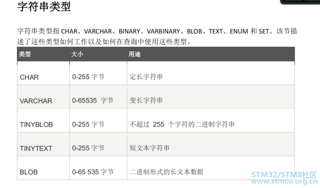

上面涉及到的VARCHAR的意思是:

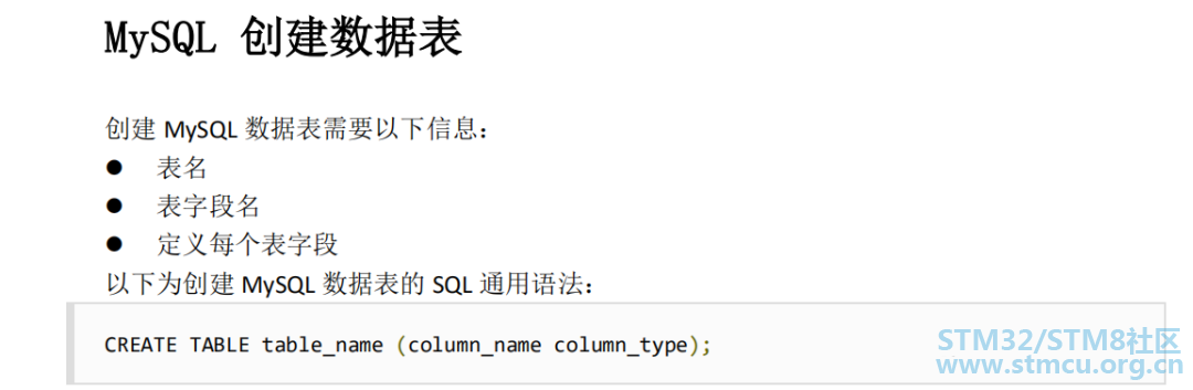

创建表的语法格式:

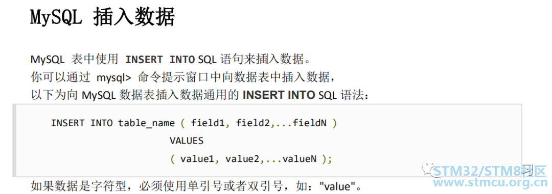

插入数据语法格式:

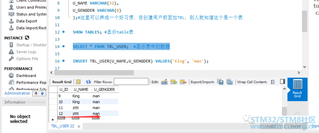

然后我们在mysql workbench里面查看原本数据库中表中有哪些数据:
我们可以看到有11行,现在我们来运行一下:
txp@ubuntu:~$ ./mysql
8 R. Q  {! z' g0 p' [9 ftxp@ubuntu:~$ ) |/ B( z/ M; Y$ J: Z
0 |" f5 f! y! E
再次查看 mysql workbench这边的变化:
你会看到多了一个行数据出来,没错,这行数据就是我们刚刚运行写的代码插入到数据库中的数据。
