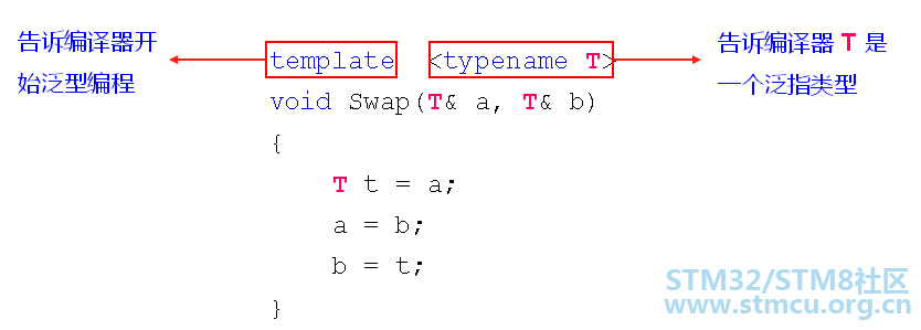

(2)函数模板的语法规则:
  • template关键字用于声明开始进行泛型编程
  • template关键字用于声明泛指类型
    % s9 z2 M9 K7 s' n
