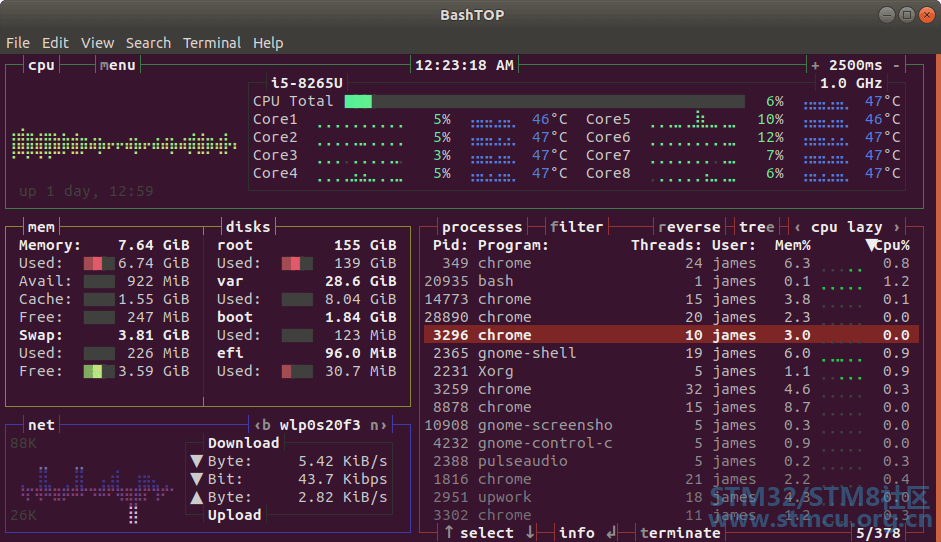

如何在Linux上使用Bashtop资源监视器
要启动Bashtop,只需在终端上运行以下命令:
  • $ bashtop
    ) J7 L0 e0 y6 H+ R+ e; {
1 V, n0 O/ K1 F" T/ zBashtop – Linux资源监视工具4 @" q: J6 r+ W  b2 o! S! s

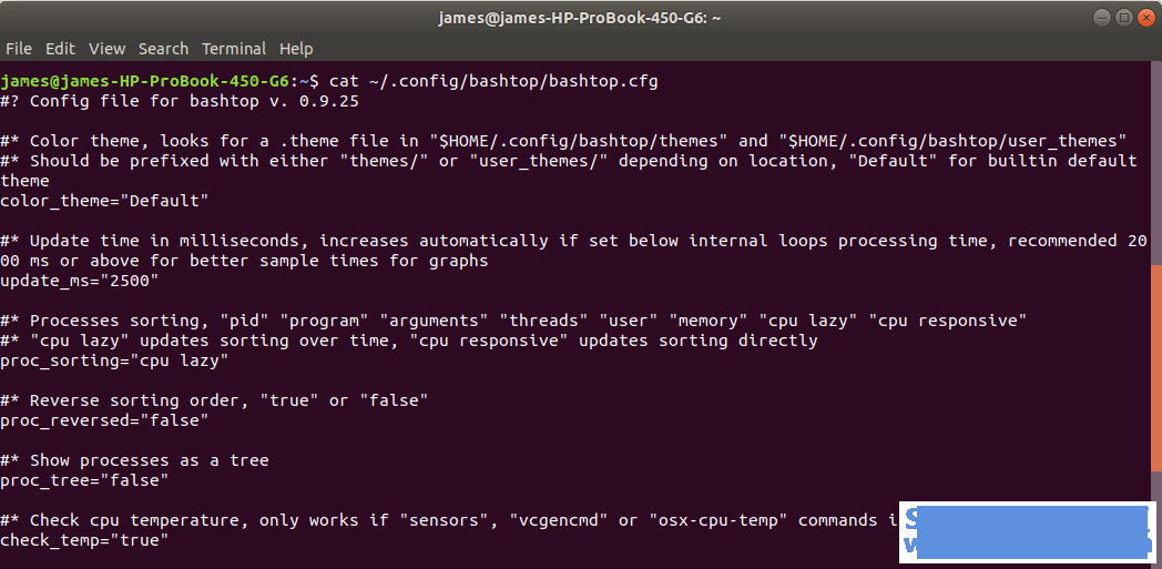

Bashtop配置
Bashtop的配置文件位于~/.config/bashtop/bashtop.cfg位置。您可以根据需要更改参数,以自定义终端上指标的外观和输出。
以下是默认配置的示例:
微信图片_20200823224659.png Bashtop配置

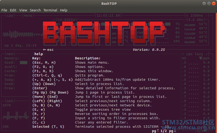

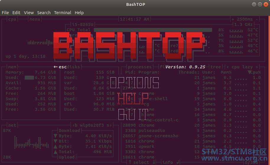

若要查看命令和快捷键,请按Esc键,然后使用向下箭头键选择Help选项。
微信图片_20200823224702.png Bashtop菜单
这将打印出下面的菜单和所有命令选项,如图所示。
微信图片_20200823224705.png Bashtop选项; j% @. i) A9 `3 v, Y8 a1 d1 Y
