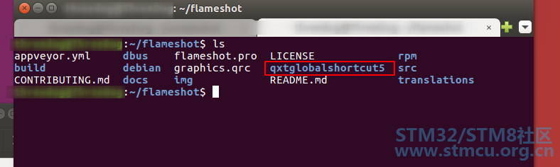

flameshot项目和qxtglobalshortcut5这个项目都是qt的pro管理的,整合起来非常方便 在获取到qxtglobalshortcut5项目后,flameshot项目下就有这个玩意儿:
qxtglobalshortcut5的实现已经相当完善了,引入后一行都不需要改,只需要改写flameshot项目 在flameshot.pro文件中添加一行:include(qxtglobalshortcut5/qxt.pri)

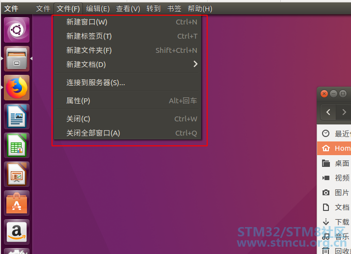

但遗憾的是,在Linux平台上,这个全局快捷键截图仍然不能非常完美的解决所有“失焦即焚”窗体的问题
比如说你随便打开一个窗口,鼠标挪到左上角随便点一个选项卡(文件、修改、视图等等的),当他出现菜单时,你想截图这个菜单的内容,你就会发现全局热键不好使了:
当这个红框窗体拿到焦点的时候,全局热键就不好使了,为了让全局热键生效让他失去焦点,这个窗体又会消失。进入到一种无法截图的尴尬境地。(我这张是对着虚拟机截出来的)
但这个问题并不是qxtglobalshortcut5实现的问题,而是X11本身的限制,一个直观的证据就是:在这种情况下,你键盘上的PrintScreen按键也会失效。
