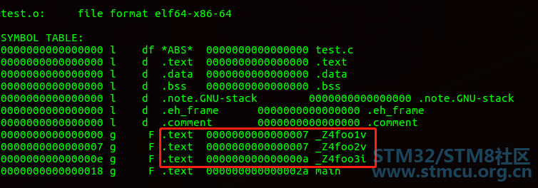

编译这两个文件,生成test.o文件,通过objdump查看函数符号;
g++ -c test.c test.h5 N6 q) ~, ~/ Y/ s6 i; s2 T
objdump -t test.o! R( U0 D, ]" ]& |9 B
可以看到函数符号已经被编译器修改了;
微信图片_20200824213328.png 添加extern "C"

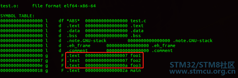

g++ -c test.c test.h6 g1 O# H2 I: K
objdump -t test.o4 z" Z. @. m8 o* i% n% Q9 O
这时候函数符号是正确的;
extern "C" 是告诉C++的编译器不要打我这些C函数的主意。
