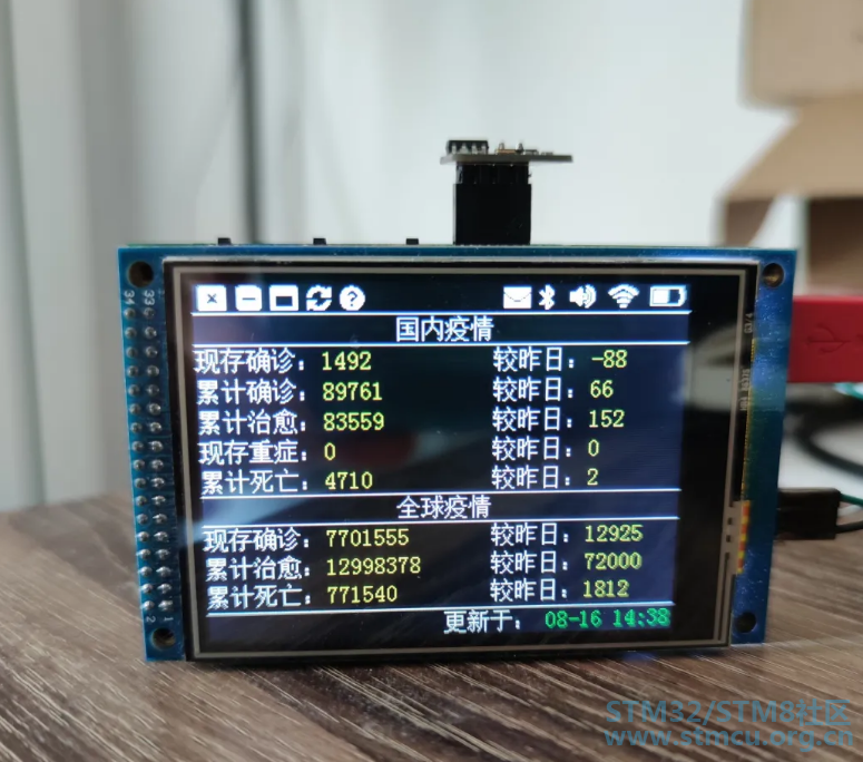

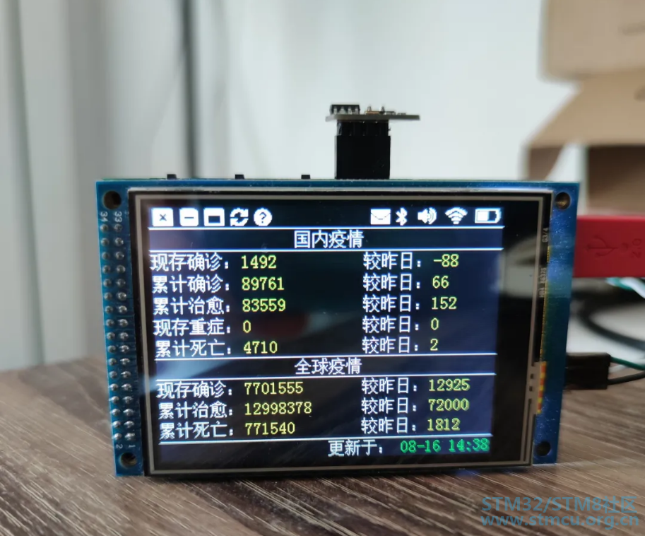

最终的显示效果:' M% ~% V$ ~: B$ L1 z3 B: N! w! H

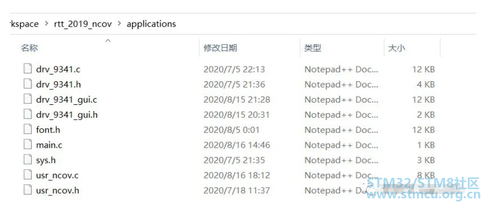

显示效果 有效文件就这9个,其他的就全是图形化配置:
/ f9 I, ~, P: o# N' R/ q7 d有效文件 整个流程下来,如果顺利的话,可以在2个小时内完成。

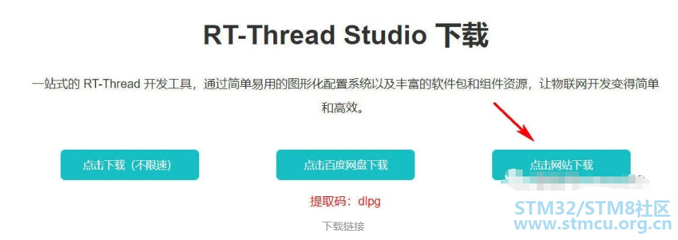

& E4 Z; t3 [/ p z s. }; r2 o目前最新版本为1.1.3版本,支持3种下载方式,我们选择最后一个下载方式,从RT-Thread 官网服务器上下载。
' Z/ Q: a! U! X& Y1 `2 u' s
: v" T9 V9 n6 v5 r9 f0 r8 E! h; x( P) ^/ H, {+ [* F9 I, M
下载地址:
' c, r/ f1 R; I: e
9 S% V9 g! ]/ C1 G9 X: U
5 K! r4 i4 i5 Khttp://117.143.63.254:9012/www/studio/download/RT-Thread%20Studio-v1.1.3-setup-x86_64_20200731-2100.exe
- E: |6 V! s) M5 _2 ~; M/ E2 a9 S- w% `7 X- ?
' r3 @+ w& m6 I3 C* K% {9 q# e7 b下载链接 安装过程和常用的软件安装方法一样,选择安装路径,然后Next就行了。

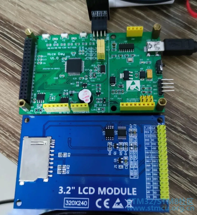

开发板用的是我在大四时自己设计的STM32开发板——NiceDay,基于STM32F103RET主控。 这是我设计的第二块板子(第一块是毕业设计两轮平衡车主板),是在大四快毕业时,毕设实物和论文完成之后还有点时间,就设计了这款板子,最开始是准备做桌面天气时钟的。

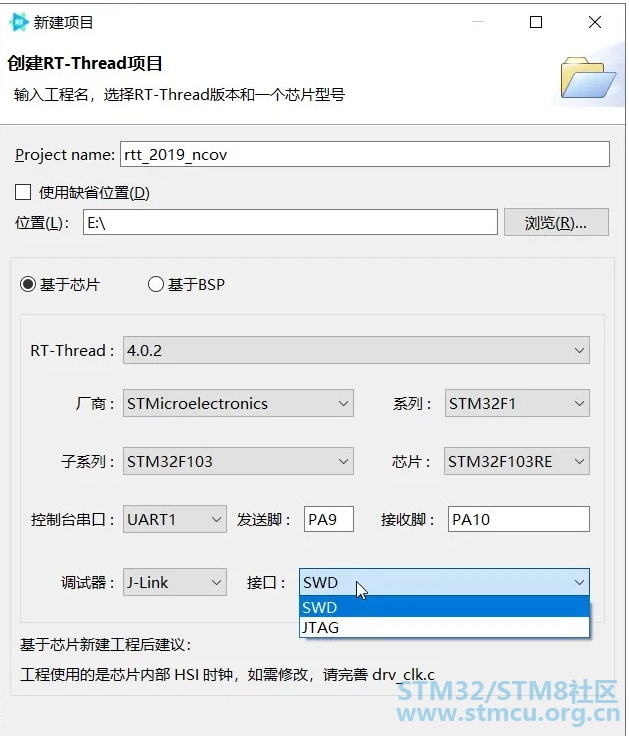

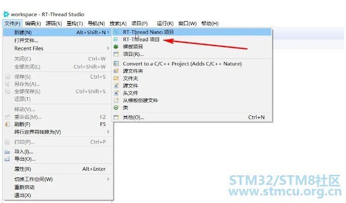

RT-Thread Studio支持创建裸机工程、包含RT-Thread Nano版本的工程和包含Master版本的工程。这里,我们选择创建RT-Thread 项目,即包含完整版RT-Thread的工程。
! A' k# x/ b; L+ F( s1 M新建项目 工程支持基于芯片创建工程,或者基于已有的BSP创建,这里使用的是我自己设计的开发板,所以选择基于芯片,选择芯片型号:STM32F103RE,调试串口选择串口1,调试器选择J-Link,SWD接口。1 |. F4 M. h% L. _

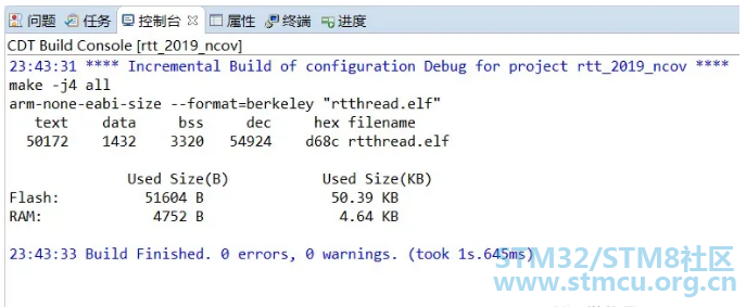

新建项目 创建完成之后,直接按Ctrl+B编译整个工程,第一次编译时间会长一点,如果修改很少,下次再进行编译就会很快了,可以看到无警告无错误。

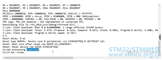

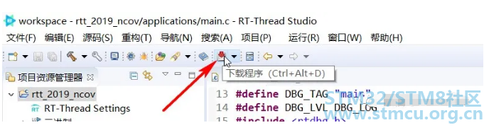

' k; Y* z% j0 B; o编译结果 使用SWD接口连接JLink调试器和开发板,开发板上电,直接点击下载按钮,也可以使用快捷键Ctrl+Alt+D下载; J+ Q, z6 n" a# N
下载程序 底部可以看到下载信息,从LOG来看,下载的程序文件是Bin文件,比较,擦除,编程,验证,复位整个流程耗时13s左右。. d0 c# \' r2 }5 L

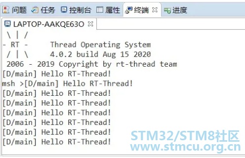

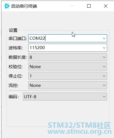

下载LOG RT-Thread Studio是自带Putty串口终端的,点击终端图标:: c& v. ], S9 B# G1 o/ N
终端按钮 选择串口号、波特率、文字编码方式等。: j7 {) `" }* g2 p
配置终端 底部切换到终端窗口,可以看到串口终端输出信息:4 b1 V* o: I8 I% b
串口终端 这样,不到5分钟,一个基于STM32F103RET6的工程模板就创建好了,包含RT-Thread完整版操作系统,整个过程不需要写一行代码,完全图形化配置。

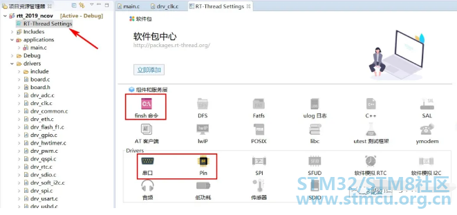

0 i3 F6 T8 a n* y E作为单片机点灯小能手,RT-Thread下如何点灯是必须掌握的。打开RT-Thread组件图形化配置界面,可以看到默认开启了PIN和串口设备驱动的。0 b' p l. P: O# B

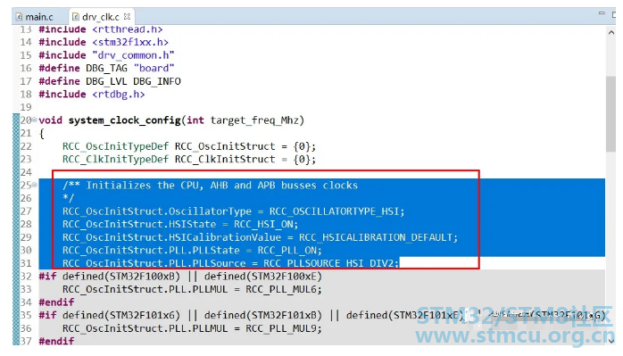

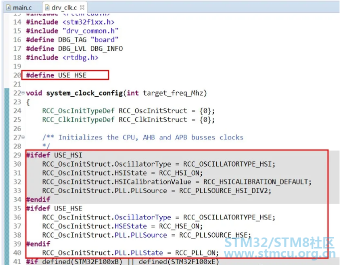

复制代码 重新编译,下载。可以看到LED闪烁起来了。工程默认是使用内部RC作为输入时钟,所以无论你的板子是8M还是12M,都可以正常闪烁。我的开发板是8M晶体,这里我们配置使用外部HSE作为输入时钟。2 M$ ^3 O$ ~* q2 W
3 w6 z' f- _5 T4 t2 {

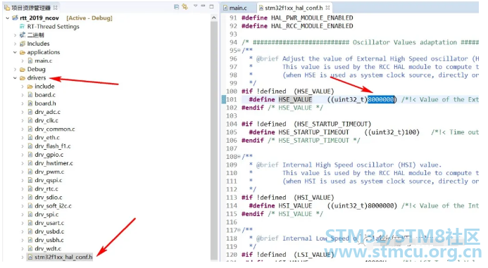

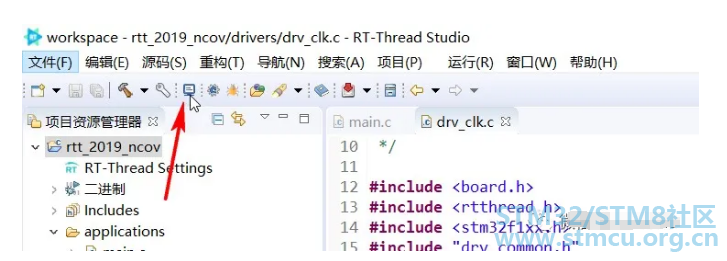

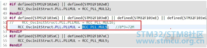

8 U. z5 v3 J8 Q- `+ H6 S* B打开drivers->stm32f1xx_hal_conf.h文件,修改HSE_VALUE宏定义为8M。
& ^# Z* p5 g1 u. }" N晶体频率修改 打开drivers->drv_clk.c文件:) \* h5 w& W9 m8 O7 p) v
时钟源修改 配置PLL时钟源为HSE,并设置倍频系数为9。
/ y1 T# P3 d' a- r; o+ ]) Y时钟源修改 倍频系数 这里根据实际板子晶体频率来设置,如果是12M晶体,倍频系数应该设置为6,如果是16M,需要参考时钟树,先2倍分频,然后9倍倍频。

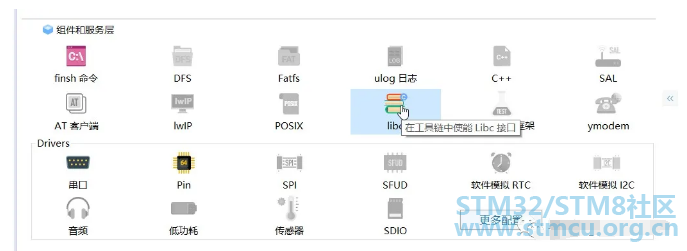

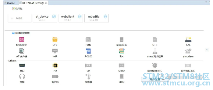

, {- U0 z0 i L9 E4 X4 l由于AT Device依赖于libc组件,所以在添加AT Device软件包之前,先开启libc。8 h1 Q0 s& B$ k% D2 e( S
4 x& |2 D5 h% Z
/ C5 d! p9 \" r: f' c在RT-Thread Settings中点击libc灰色图标,变成彩色说明已经开启。; |5 z% {! f; |: D

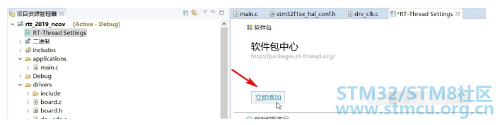

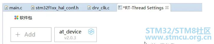

组件配置 添加AT Device软件包,点击立即添加
9 D9 w1 P+ N& r5 T3 \1 _& w软件包 在弹出的软件包中心,搜索at_device,然后点击添加,添加到当前工程。

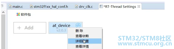

5 r& \) \* [5 w* K8 j& r软件包 在at_device软件包上右键,选择详细配置:

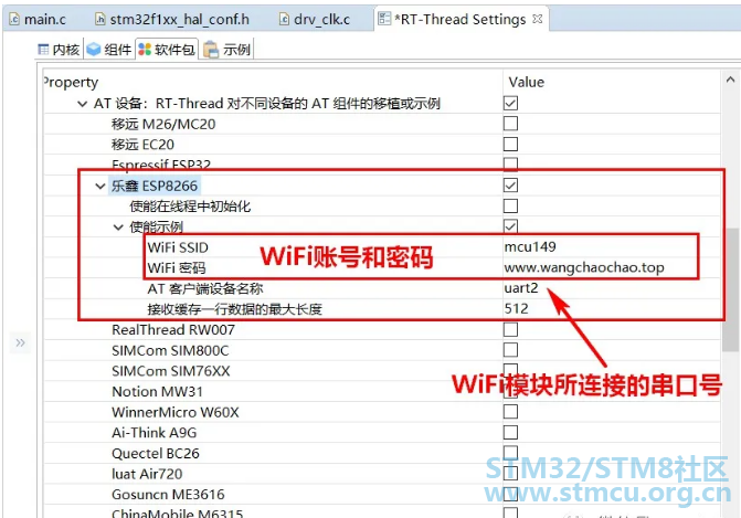

. t& o1 Q3 U$ ]: {, s9 T软件包 在弹出的页面,选择我们使用的WiFi模块类型,乐鑫的ESP8266系列,并配置WiFi账号和密码,WiFi模块所连接的串口号。2 B1 O; f2 ?# c, o8 |6 |) ^( D
WiFi配置 点击保存之后,工程会重新进行配置,添加相应的软件包文件到当前工程,重新生成Makefile文件,rtconfig文件等等。

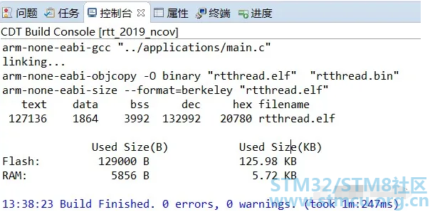

复制代码 这样就开启了UART2的片上外设,Ctrl + B重新进行编译,时间会有些长,编译完成之后,可以看到flash文件大小明显比之前大了。+ t( o, G- O4 ^; _0 U

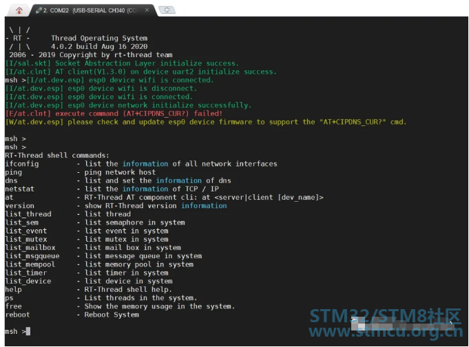

编译结果 Ctrl + Alt + D重新下载运行,打开串口终端:
% E. A- l; t0 i" ^: |$ r, c* X6 a终端 可以看到,UART2初始化成功,WiFi连接成功。说明我们的串口模块已经可以正常工作了。提示[E/at.clnt] execute command (AT+CIPDNS_CUR?) failed!失败信息,是因为当前ESP8266的固件版本不支持AT+CIPDNS_CUR?这条命令,把固件升级到最新版本就好了。这个不影响后面的操作,所以就不用在意这个了。
4 |0 r" ]# u% ?. Q0 |) z' K3 u X. e: b3 |' o/ M- V
! F9 ?1 C6 E( B: M9 K

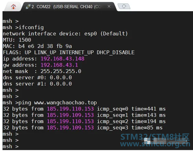

测试一下ifconfig和ping命令,都是正常的。
; q0 P8 t9 U5 p" s终端 在RT-Thread Studio中配置ESP8266模块联网,整个流程只写了3行代码,可以说是非常的快速方便。

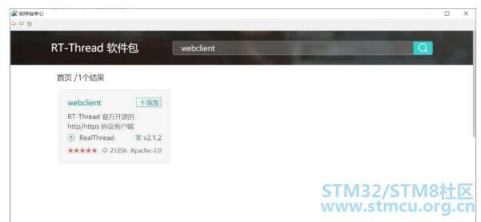

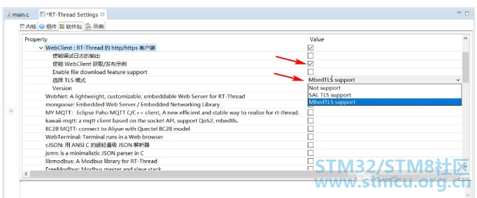

# ?, z* ]) @$ a# \) T; N5 [' v和添加at_device一样,在软件包中心中搜索webclient,6 `' C2 ^3 T4 `4 Z" h/ e5 f, _
软件包 然后添加到当前工程,右键进行配置,由于我们的http://lab.isaaclin.cn/nCoV/api/overall这个疫情数据接口是HTTPS类型的,根据软件包使用手册,我们需要选择TLS模式中的 MbedTLS。勾选添加GET和POST示例。! m0 t- j( F6 g2 ^1 o- Y1 Y3 x d& Z
软件包配置 保存配置,看一下当前已经添加了哪些功能,可以看到有一些组件我们并没有去打开,但是已经被开启了,这是因为有些软件包是会依赖一些组件的,当使能软件包时,一些依赖的组件也被同时使能。9 k; K+ j: ~- E# z5 x& x) Q# N

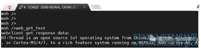

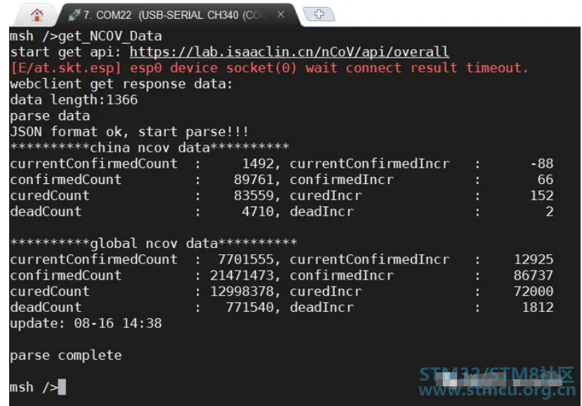

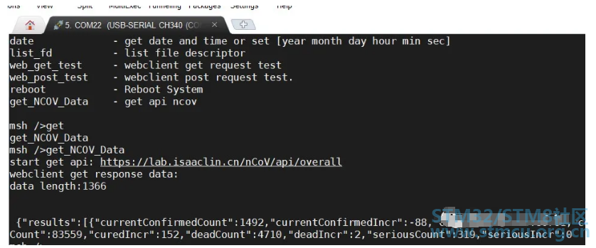

软件包 Ctrl + B编译,Ctrl + Alt + D下载运行。在终端输入web_get_test测试GET请求功能。

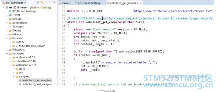

- ~& [0 ?/ S- i+ G, uGET示例 可以看到,执行get命令之后,会返回一个字符串,那么GET的是哪个地址呢?打开packages->webclient-v2.1.2->samples->webclient_get_sample.c文件,7 W& i6 f L* w( U% _- [
示例代码 可以看到GET的是这个地址:http://www.rt-thread.com/service/rt-thread.txt,我们用电脑上的浏览器访问一下:

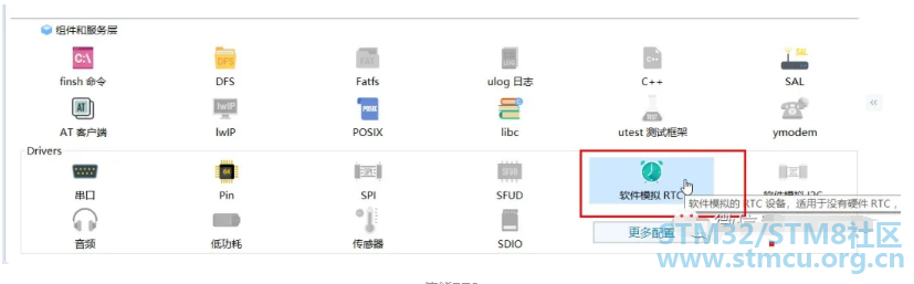

" ], X4 p1 [+ p6 F浏览器访问 经过实际测试发现,GET HTTPS请求,还需要使能软件模拟RTC这个组件,否则会报assertion failed at function:gettimeofday, line number:19错误。1 y4 l. [7 A8 Y" ^# @

复制代码 重新编译,下载,运行。在终端运行这个命令:
% {# z, U1 b. a1 N命令获取疫情数据 可以看到获取到了返回的数据,长度1366个字节。下一步就是对这个JSON数据进行解析,获取到我们想要的疫情数据。6 ?2 h5 p( N( R ]# \# e" x
- o# ^! h5 J$ u7 x# U; K# G

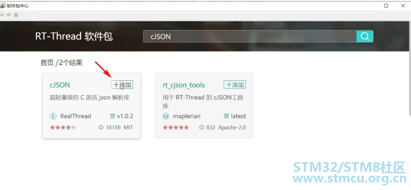

API返回的数据是JSON格式的,关于JSON的介绍和解析,可以查看使用cJSON库解析和构建JSON字符串。数据的解析使用的开源小巧的cJSON解析库,我们可以在软件包管理中心直接添加:, Z: `3 L! a$ d! Y: z
添加cJSON 在进行解析之前,先来分析一下JSON原始数据的格式:results键的值是一个数组,数组只有一个JSON对象,获取这个对象对应键的值可以获取到国内现存和新增确诊人数、累计和新增死亡人数,累计和新增治愈人数等数据。

: i0 k$ {; W" Q/ C) R. B& h8 }解析结果 7.疫情数据的显示
, b( r7 F9 N: _8 L8 U2 |% d5 F数据解析出来之后,剩下的就简单了,把上一篇文章中9341的驱动文件移植过来就好了。4 `6 F/ s# f' c5 ^8 }& O4 \8 h
* V+ H6 a* k, T5 l) B# l; E
/ V5 h" @& |$ \4 i9 g& W5 r$ g液晶屏使用的是3.2寸 LCD,IL9341驱动芯片,320*240分辨率,16位并口。由于屏幕分辨率比较低,可显示的内容有限,所以只是显示了最基本的几个疫情数据。为了减小程序大小,GUI只实现了基本的画点,画线函数,字符的显示,采用的是部分字符取模,只对程序中用到的汉字和字符进行取模。为了增强可移植性,程序中并没有使用外置SPI Flash存储整个字库。6 y/ U! |7 i' J2 B+ D

复制代码 疫情数据显示函数:
+ Q! Q0 `' ]( u1 u A- void gui_show_ncov_data(struct NCOV_DATA china, struct NCOV_DATA global)3 b, l7 n6 U, o
[6 @* ~' F6 K) c1 ? - uint8_t y0 = 20;
4 [: ^0 J7 s4 m% J3 { - & W* k% S8 `3 ?' h6 E7 R
- lcd_clear(BLACK);
7 b& r7 H) d4 U# P - gui_show_bar();9 t7 `7 o# v8 \. C
- " l# d- o0 ^3 s- h
- gui_drawLine(0, 18, 320, DIR_X, WHITE);8 o! y6 O6 e+ H- o1 ^8 Z/ C
- gui_drawLine(0, 38, 320, DIR_X, WHITE);) E: p0 l3 B. z8 R# r+ L
- gui_drawLine(0, 138, 320, DIR_X, WHITE);1 V( ^/ b" G/ ]. k& U, P( D t
- gui_drawLine(0, 158, 320, DIR_X, WHITE);, p4 k; I* t) T; t2 D9 s9 _
- gui_drawLine(0, 220, 320, DIR_X, WHITE);
: S; \7 A0 i0 `& }; C - 8 I% h `; P! f) B' A' b: x5 Z
- /* "国内疫情" */
9 f" s" n5 e& G* ^# ~ - gui_show_chn_string(128, y0, "国内疫情");
9 s; `+ S/ ~4 w! }" L% a - gui_show_line_data(40, "现存确诊:", china.currentConfirmedCount, "较昨日:", china.currentConfirmedIncr);- d3 m0 Q8 |2 g L% |+ s3 l
- gui_show_line_data(60, "累计确诊:", china.confirmedCount, "较昨日:", china.confirmedIncr);. V/ k* q7 v) W- `: ~+ a5 w
- gui_show_line_data(80, "累计治愈:", china.curedCount, "较昨日:", china.curedIncr);
4 t7 }/ y s: z# _8 |& z/ z$ O" d - gui_show_line_data(100, "现存重症:", china.seriousCount, "较昨日:", china.seriousIncr);
$ R% j1 [5 ~( o8 r# H" A9 I F - gui_show_line_data(120, "累计死亡:", china.deadCount, "较昨日:", china.deadIncr);; [5 E" m$ m' a! K/ n0 a4 D
: @( U1 Q$ ~, V% E6 S" w+ _- /* 全球疫情 */& P5 L' C8 T4 W! I( |; U; |
- gui_show_chn_string(128, 140, "全球疫情");! }, Y5 m4 t S
- gui_show_line_data(160, "现存确诊:", global.currentConfirmedCount, "较昨日:", global.currentConfirmedIncr);# ~ j4 Z4 W% s7 ~
- gui_show_line_data(180, "累计治愈:", global.curedCount, "较昨日:", global.curedIncr);
& P' G" S# N5 c. y! } - gui_show_line_data(200, "累计死亡:", global.deadCount, "较昨日:", global.deadIncr);
! C. D* t1 N2 f% b - + l$ ^2 _/ u* c! L% z2 A; p6 @" ]
- gui_show_chn_string(160, 222, "更新于:");
) m. ?0 E" F0 U: x f - gui_show_F8X16_String(230, 222, china.updateTime, GREEN);
复制代码 最终显示效果
) o# S( z1 D2 `: S9 d最终效果 开源地址
