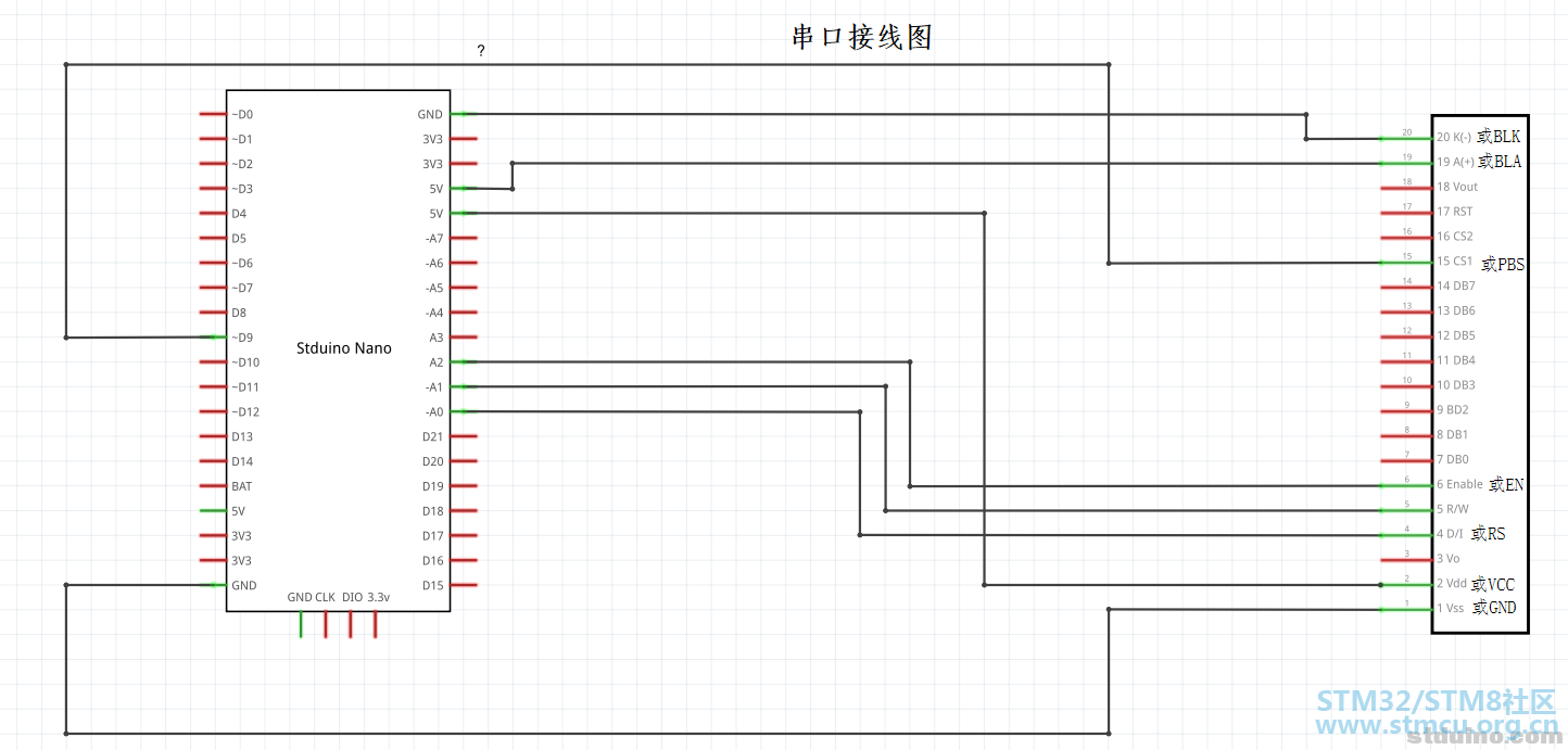

LCD12864有多种接线方式,依据数据传输的方式可以分为8位并口、4位并口以及串口接线三种方式。串口接线只需要接一根数据线,节约了端口,因此,我们采用串口接线的方式。
7 ^3 z( K# ^- Y4 F
实验目的:
在本例中,我们将利用LCD12864模块输出特定字符,以及让LCD显示图片。
, g1 }& r5 ^0 M& T; [/ _; z
器材:
Stduino UNO/Nano;杜邦线;LCD12864
# v8 L- D$ H6 X1 h4 e( n
电路连接:3 c' r$ O' I* ?! [9 |# m

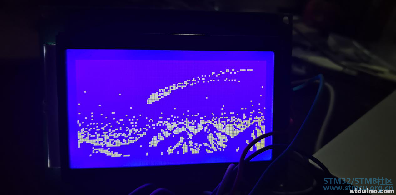

示例二:显示128×64像素大小的图画。

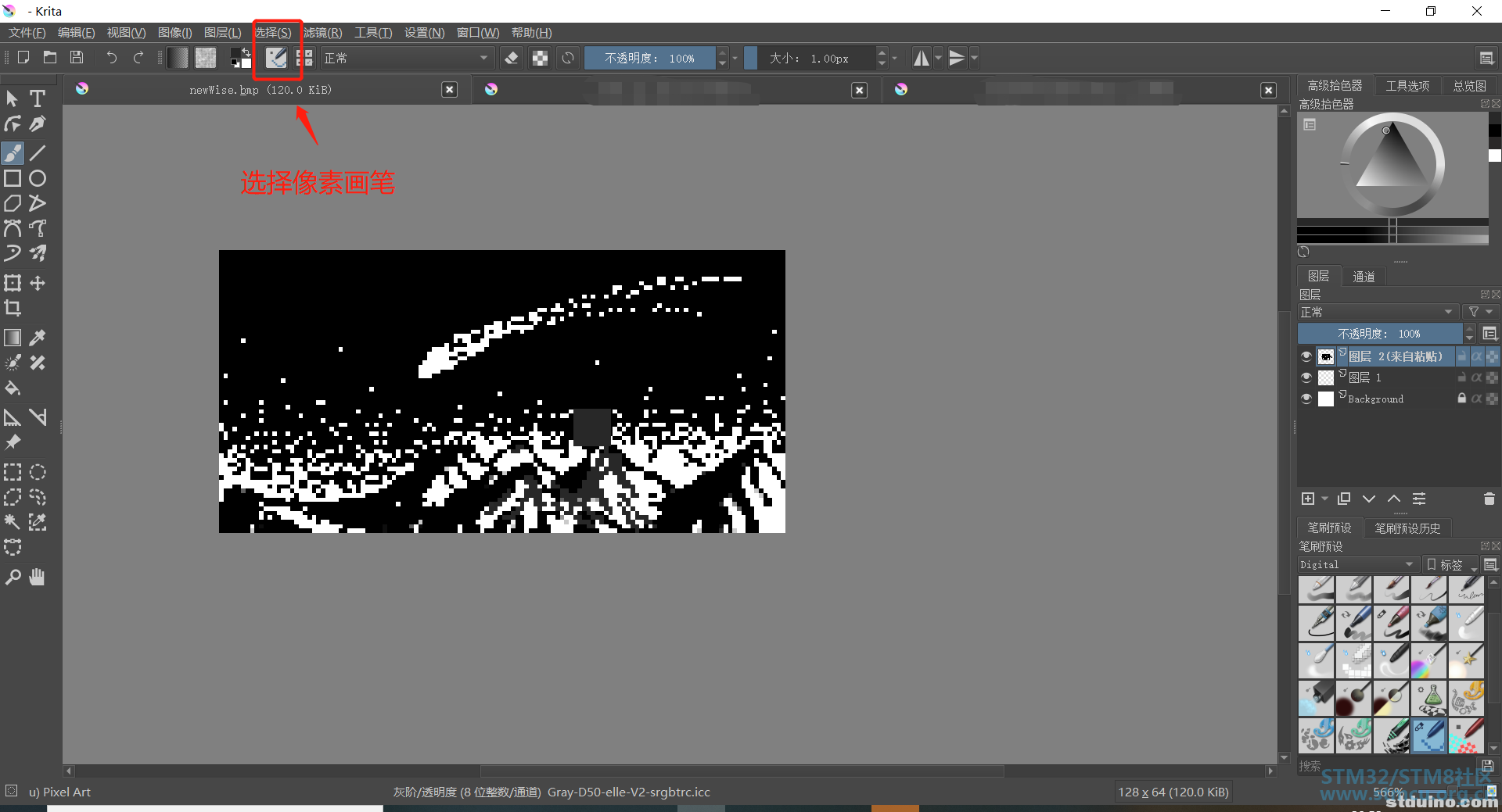

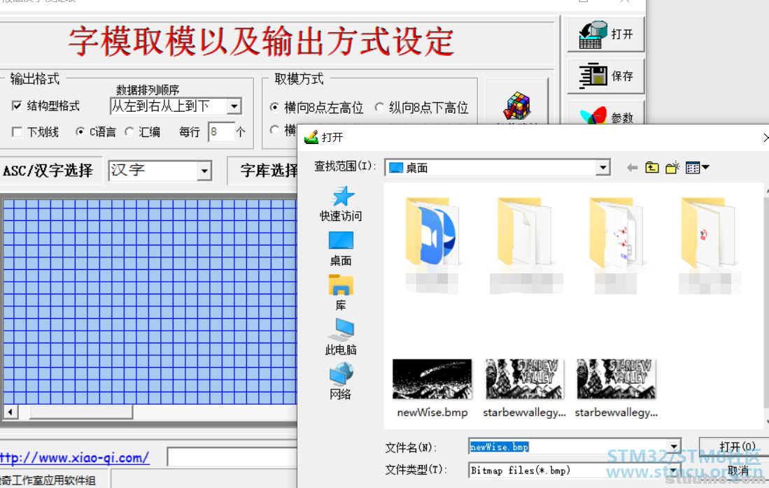

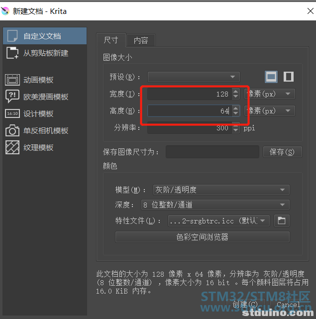

首先我们需要利用Krita或者其他绘图软件制作一幅128×64大小的黑白bmp格式的图片。接下来,将其导入到取字模软件,获得Stduino IDE可识别的每一像素点的信息。随后利用DrawFullScreen()方法,将像素点的信息传递给LCD上的每一位地址,即可绘制全屏的像素图。
* x  C( d5 ]2 t) A. ~8 S

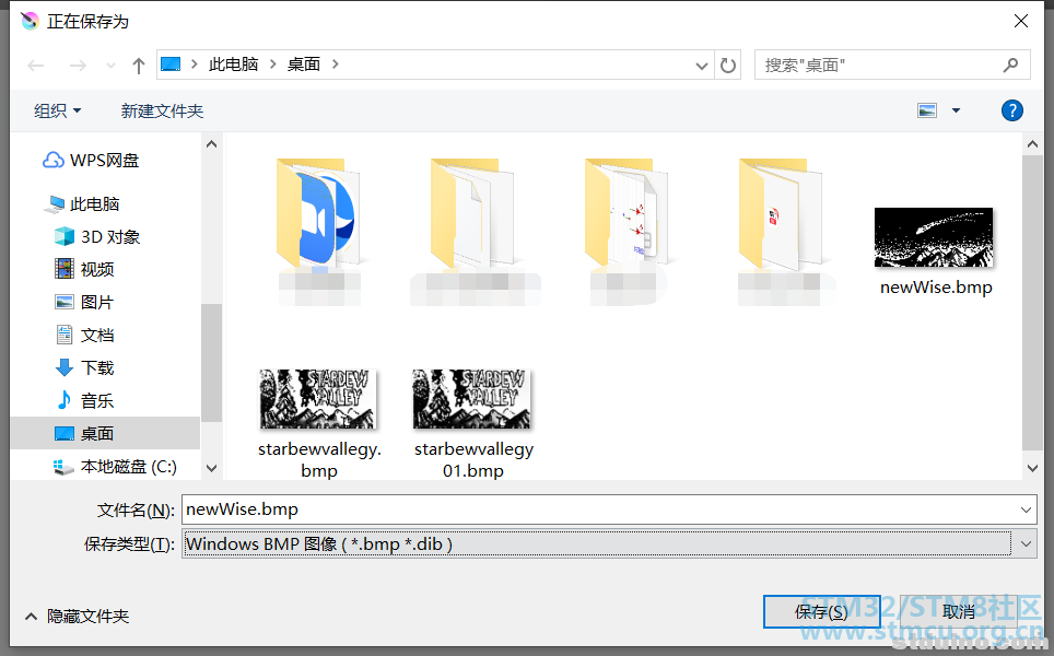

第一步:在Krita中新建128×64大小的文档,并绘制像素图,保存为BMP文件:
/ @. ~8 F" w6 s* X' I7 @" h
因为今年有千年一遇的新智彗星访问地球,因此画了一幅彗星的图片,嘿嘿,算作补上没有看到的遗憾吧。

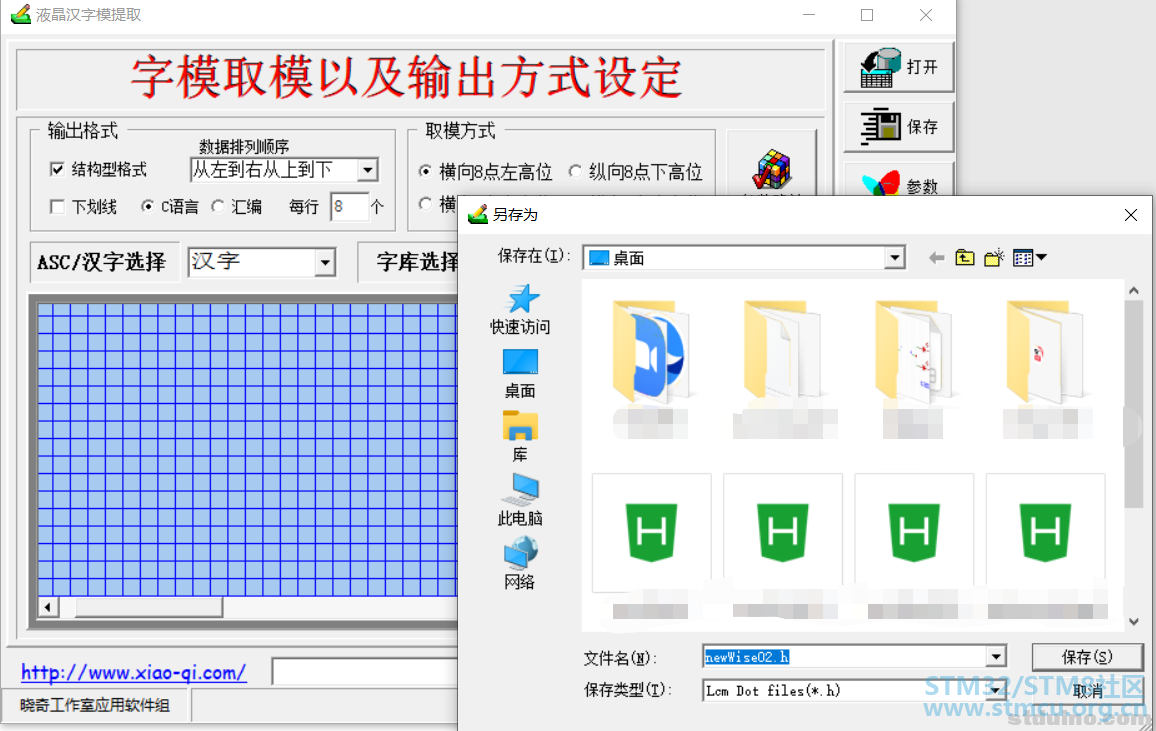

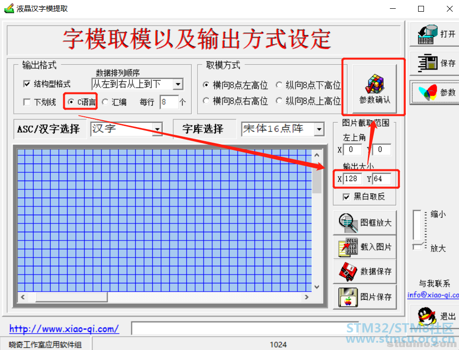

第二步,利用取字模软件,将BMP图转化为像素信息:
参数确认:选择C语言以及输出大小(128×64),点击参数确认;
载入图片:点击载入图片,选择刚才你制作好的图片,上部黑白取反依据需要提前选择好。
数据保存:载入图片没有问题之后,选择“数据保存”,信息以保存在新的文件当中。

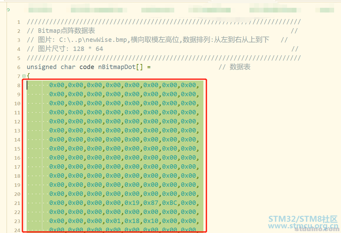

利用Hbuider或者Notepad++等文本编译器打开保存的文件,大括号内的数据就是我们需要的内容:
第三步:编写代码。
把前面的数据复制到一个无符号字符数组中,再利用DrawFullScreen()方法处理即可。
代码如下:

实验效果:
1 s" \$ T; r4 ?$ N
