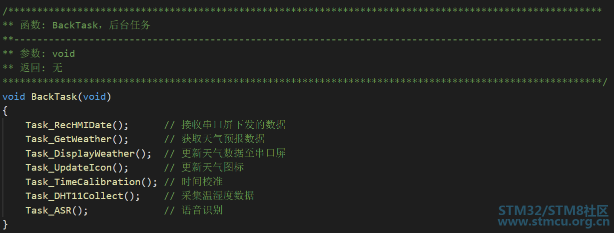

自己动手,丰衣足食1、代码模板

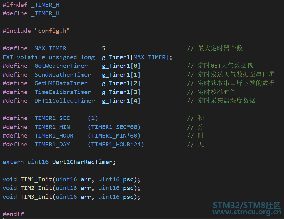

准备一个定时器,可以是系统滴答定时器,也可以是TIM定时器,使用这个定时器拓展出多个软件定时器。
比如我们系统中有三个任务:LED翻转、温度采集、温度显示。此时我们可以使用一个硬件定时器拓展出3个软件定时器,定义如下宏定义:
左右滑动查看全部代码>>>

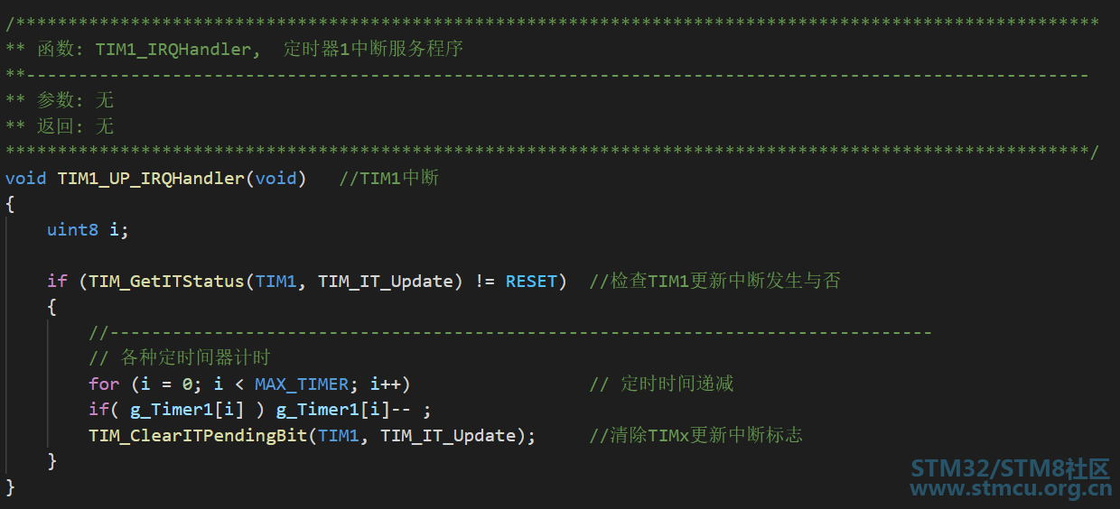

在定时器中断中对这些软件定时器进行定时值做递减操作:
左右滑动查看全部代码>>>

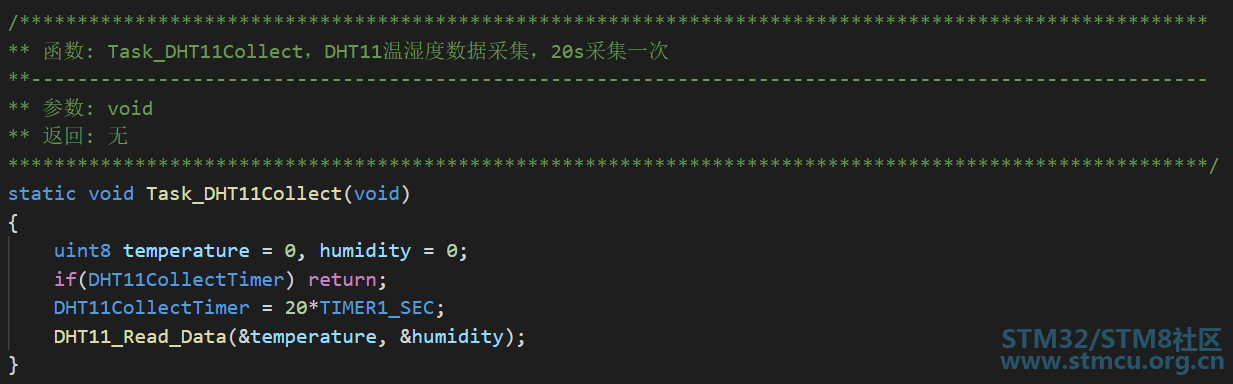

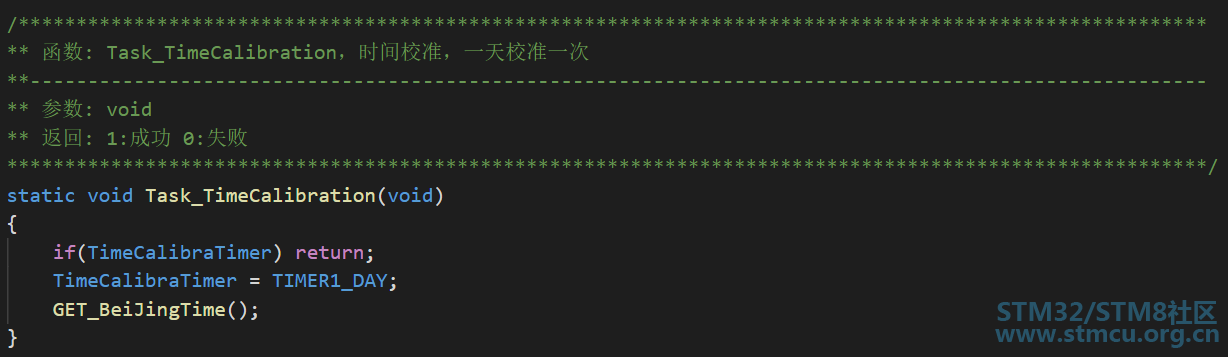

我们在各个定时任务中给这些软件定时器赋予定时值,这些定时值递减到0则该任务会被触发执行,比如:
左右滑动查看全部代码>>>

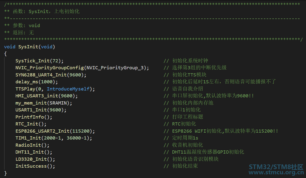

这里配置的最小定时单位为1秒,当然根据实际需要进行配置(定时器初始化),定时器初始化可以放在系统统一初始化函数里:
左右滑动查看全部代码>>>

** 参数: " G& Y+ O6 d# ]
** 说明: 0 k+ i( R! I/ B+ \- i
** 返回: % U+ J$ e3 s. C( [; V. G: W. m5 H
, w/ c+ H0 _" ~- c8 i: E) L- svoid SysInit(void)
( a! U  F; ?5 F" }7 s9 }{9 r. t7 g9 y+ `3 r! {5 P& k1 f# H9 s
CpuInit();                  // 配置系统信息函数
: o9 t! t, @3 Q3 t$ T4 ~% W SysTickInit();              // 系统滴答定时器初始化函数
' U# w' r% @) C% E3 [$ f' n UsartInit(115200);          // 串口初始化函数,波特率1152005 g! g/ T& @; R! p
TIM1_Init(2000-1, 36000-1); // 定时周期1s1 Y7 N4 [, f5 ]" Q1 r8 W
LedInit();                  // Led初始化$ T/ T! s) T, B1 [: T- `( }
TemperatureInit();          // 温度传感器初始化- \" K* M- P5 Z1 r7 D
LcdInit();                  // LCD初始化8 a" X, c' W& R3 N4 e# l  T
9 n, W( k4 h) _. t9 X$ o# c/ a5 c* E
8 X# i* w8 d) q# O; G- m7 Q  M

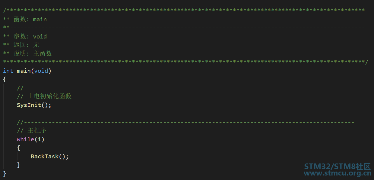

此时我们的main函数就可以设计为:
int main(void)' Y  L$ D$ r+ C- e# K5 ~+ p; X
8 Z2 L0 B* i  R2 |% ^9 }2 K( P7 s# { //-----------------------------------------------------------------------------------------------
$ c8 y) Y) `2 x' F: \! x // 上电初始化函数3 Y# t( z+ [& Q. M! c; G
SysInit(); , x4 t$ [7 Z2 }5 f; M
; u" u6 E4 l% o1 a3 ?) W //-----------------------------------------------------------------------------------------------
& ^7 a* G9 p7 I // 主程序. z) }5 e0 _7 i
while (1)
( o- o4 A* _8 B0 T( u {
6 S$ Y2 `9 ?* v& M! a' H( d  //----------------------------------------------------------------------------------------------- $ |4 y7 H$ J! |8 H  [& r
  // 定时任务, e& o; o8 \5 T2 p' n7 e  w5 z
  Task_Led();
! J7 d- a0 t  [  Task_GetTemperature();
; R) p/ S; |7 D  w  Task_SendToLcd();) e9 V+ e6 B) [- e1 H; ^0 L
}- {  o' p% Y- T
}( H- a% Y+ A7 T- N
主函数主要是进行系统上电的一些初始化操作,接着是调用各定时任务函数。

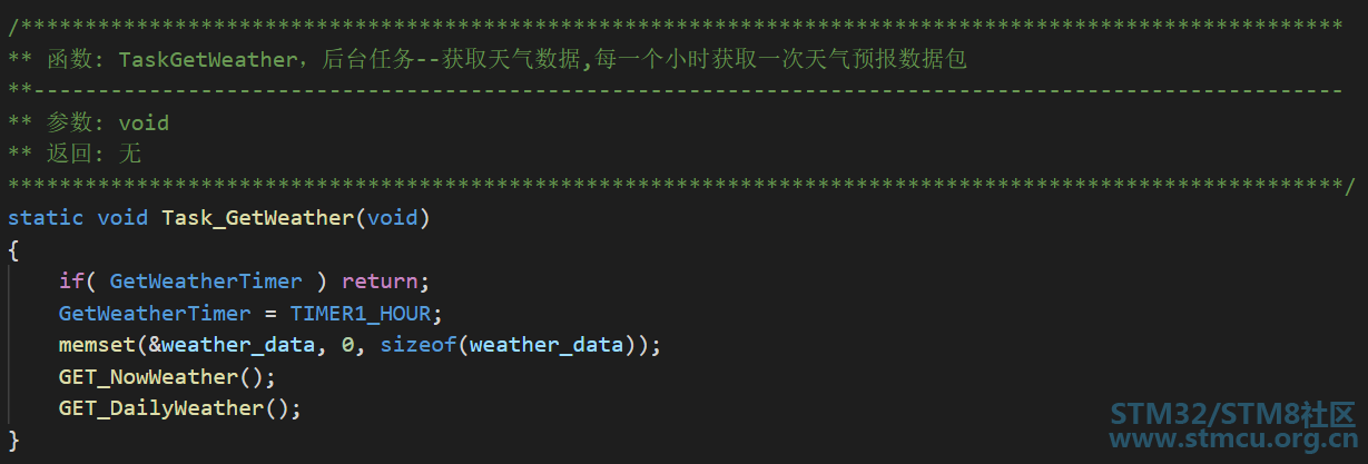

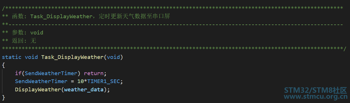

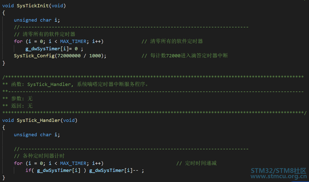

本demo使用定时器1来扩展出3个软件定时器,如果TIM资源不够用,可以换用系统滴答定时器来做。如:
其中,时间基数可以根据实际需要进行调整。
2、实践(代入法)
套用以上模板,分享我的一个实例:
( y# m" o% \1 G# v
需要思考及注意的问题是给每个任务的定时值设置多大合适?这也是一些朋友有疑问的,这只能是自己对自己的任务做考虑,具体情况具体分析,给经验值、调试调整。
就如同常常有人问定义多大的数组合适?在使用RTOS时每个线程的线程栈大小设置多大合适、优先级设置为多少合适?这些都是需要我们自己进行思考的。
有模板/轮子套用是好事,但有些问题不能单单依靠模板,否则有可能把自己给套进去。
以上是以STM32为例的,其它单片机也是可以用这样子的思想的,包括51单片机。
面对文首提到的面试问题,若是可以提到使用软件定时器来处理,进一步能清楚地表达出来,再进一步能写出一些伪代码,那这场面试多半是稳了。
不仅仅是为了面试,本文的方法是很经典的,小编曾经接触的产品项目中就有用到,很实用,值得学习掌握。方法掌握多了,实际应用的时候想用屠龙刀还是倚天剑根据实际情况选择使用即可。
