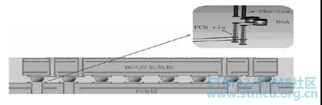

在高速信号传输中,差分信号因具有减小轨道塌陷和电磁干扰、提高增益、消除共模噪声和开关噪声干扰等优点而被广泛使用。高速差分信号通过IC封装到达PCB板各层进行传播,为了实现BGA封装基板与PCB各层的电气连接,由水平差分线和垂直差分过孔共同构成了差分互连结构,如图1所示。
/ d7 [9 ^% a" q$ v; {" V, E: u
图1 BGA封装与PCB板垂直互连结构1 X! y4 M6 p* X

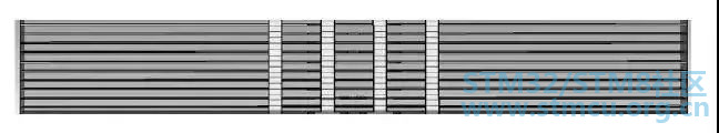

几种优化方案均由CST微波工作室建立三维物理模型,PCB 的层叠结构如图2 所示,PCB板共12层,第1,3,5,8,10,12层为信号层(走线层),第2,4,6,7,9,11 层为电源或地层。板厚为97.6 mil,板材介电常数3.8,损耗正切0.012。
  Y% h* q( O0 X
0.8 mm间距BGA扇出过孔间距为31.4 mil,过孔孔径8 mil,线宽/线距5 mil,差分走线在第10层。
3 o# p5 r  ^# |8 L4 P
图2 PCB板层叠结构剖面图. J9 L3 \( K# k' \% G

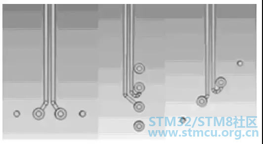

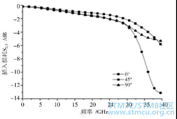

如图3所示,信号从过孔引出时分别采取三种布线方式,0°,90°转角,45°转角,每对差分过孔周围有两个隔离地孔。布线在PCB板第10层。
- P8 y+ r  ^; }  o: ^$ {
图3 三种差分线引出方式
$ C+ k/ b5 r# V3 N' [1 ~# \. ]* B
图4是以上三种不同布线方式的插入损耗。显然,种水平对称的方式传输性能。差分信号重要的就是等长等距,等长的目的是要确保时序的准确与对称性,两条传输线上的任何时延差或错位,都会导致差分信号失真,并使部分差分信号变成共模信号,产生电磁干扰。
" l- g/ r+ {& |& N$ F+ D: ]
等距的目的是保持差分阻抗的一致性。45°和90°转角在布线时都无法做到的等长等距,产生相位差和共模噪声。
" Z2 C4 g! j) a& G: Z. A# f
图4 不同布线方式下差分对的插入损耗
" M+ `- a: C! Y% H2 N" y4 O
2 q+ x# \: G( O9 q, W

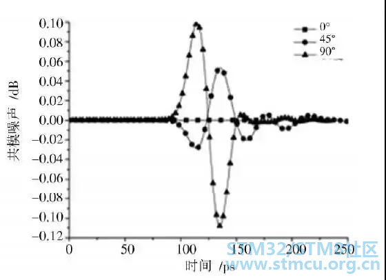

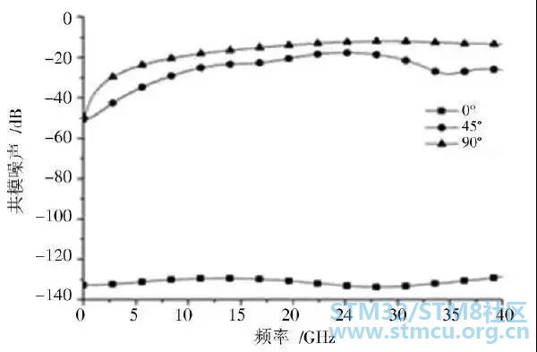

图5和图6分别从频域和时域展示了三种布线方式所产生的共模噪声。不论是45°转角还是90°转角,产生的共模噪声都比0°高得多,而45°转角布线要略优于90°转角。

根据经验法则,为了把错位维持在信号上升边10%以内,要求两线长度匹配至上升边空间延伸的10%以内。这种情况下,对走线总长度的匹配要求如下:$ s8 r: {+ D; Y  b6 P
8 D# |7 F* f* r) T! A! M6 t
ΔL =0.1×RT×v: R, t! D4 [# `5 C3 x
0 y5 s7 R& k) ~% ]) k2 ^! N( _
式中:ΔL 表示为错位维持在上升边的10%以内,两条走线之间的长度偏差;RT表示信号的上升边;v 表示差分信号的传播速度。如果信号的传播速度大致为6 in/ns,上升边为100 ps,那么两条走线的长度应匹配至其偏差小于60 mil。
( Y! d2 c& J1 V+ |8 j( m
由于高速信号上升时间越来越短,留给缘于走线长度偏差的错位预算在不断变小,使得走线长度之间的匹配显得愈加重要。
, m' f0 B# D5 N- D' d. q( H9 x" a3 b5 n2 k  A4 ^0 }
因此在实际应用中,应尽量采用0°这样水平对称的方式布线,来达到等长等距的目的。

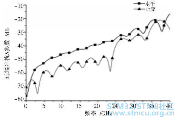

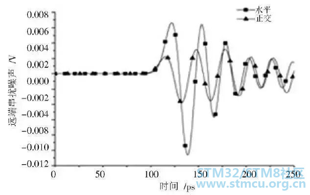

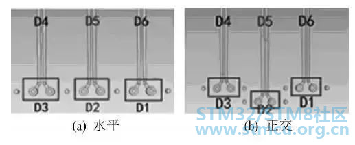

如图7所示的两种布局方式:3对信号横向水平布置;3对信号正交布置。
0 c: @% x6 O; p# S1 ]
每对信号周围各有两个隔离地孔。中间为受扰线,两边为干扰线,根据走线将3对差分对定义成6个差分端口,D1~D3为BGA扇出端,通过观察D4,D6端口对D2端口的远端串扰来分析相邻通道的串扰情况,由于两边对称,只需观察D4端口对D2端口的串扰。差分对远端串扰比较如图8所示。
: E, i% k  R  R; ]
图8 不同信号分布方式下差分对远端串扰比较' A2 D) P' v" c0 l
- p" e: O4 J4 i; [  k, W

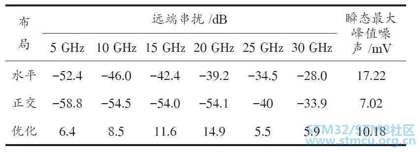

由图8所示的结果可以看到,信号正交布局时,由于孔?孔之间距离增大,孔?孔耦合减小,从端口D4到端口D2的远端串扰低于水平布局时的远端串扰。
) A+ h  L' K" b9 d! |0 b$ n
由表1可知,优化后的远端串扰比原设计在大于5 GHz频带内有5~15 dB的改善。图9从时域也验证了正交布局的优越性。优化后的设计瞬态峰值噪声比原设计降低了10 mV,如表1所示。

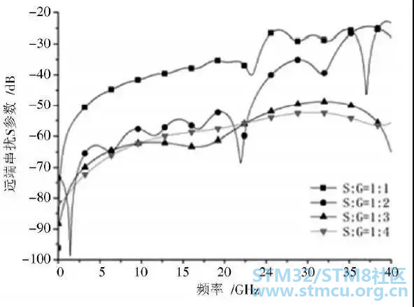

2.3 信号孔/地孔数量比
, U/ r9 W- N! X% Q
( ?5 F2 A' ^3 I0 w- y, x. w
由于在设计中BGA焊点的间距是固定的,一味增加信号之间的距离来降低串扰不太可能,简单的方法就是在重要信号孔周围增加地孔隔离。
  \+ q# |7 a# C: m! u

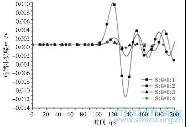

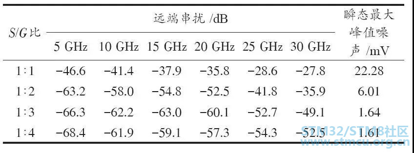

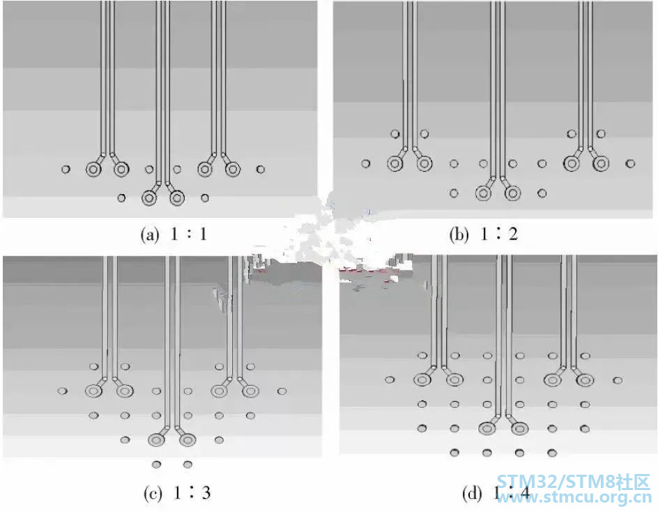

以下四种方案信号孔/地孔(S G) 比分别为1∶1,1∶2,1∶3,1∶4,信号布局方式采取第2.2节中正交布局方式,如图10所示。
4 l: u! q$ C8 ?; Z) @% ~" S
图10 不同S G 比信号布局
: P9 C2 O& }# N" h
- v+ r: ^/ n* z0 T0 ^8 w) C" j1 _" f7 y
四种方案远端串扰比较如图11所示,S G 比为1∶2时,差分信号的远端串扰要比1∶1时有很大改善。由表2可知,在5~30 GHz频段,S G 比1∶2比1∶1远端串扰降低了8~17 dB。: h! W0 x1 f; J$ q) @
$ e3 u& h! {0 G* h/ {# N
在重要信号孔周围增加地孔隔离,能够缩短地回流路径、降低信号过孔的电感不连续性,因此可以在一定程度上改善串扰,但是很快就会饱和,S G 比1∶4与1∶3时差别已然不大,远端串扰的改善很有限。
5 {5 j! U! z! R9 M
4种方案远端串扰的时域仿真结果如图12所示,可以得到与频域同样的分析结果。从时域结果可得到4种方案的瞬态峰值噪声,S G 比1∶1时高达22 mV,1∶2时则很快降低到6 mV,1∶3和1∶4时均在1.6 mV左右,相差不到0.03 mV,如表2所示。

由于BGA封装引脚数量有限,并不能无上限地增加地孔数量。在串扰影响和引脚数量的权衡之下,20 GHz以内S G 比1∶2与1∶3区别不大,选择1∶2即可。20 GHz以上时,S G 比1∶3要明显优于1∶2。5 N2 b# {( \6 H( E2 ?9 l! w

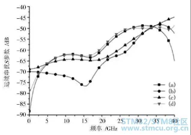

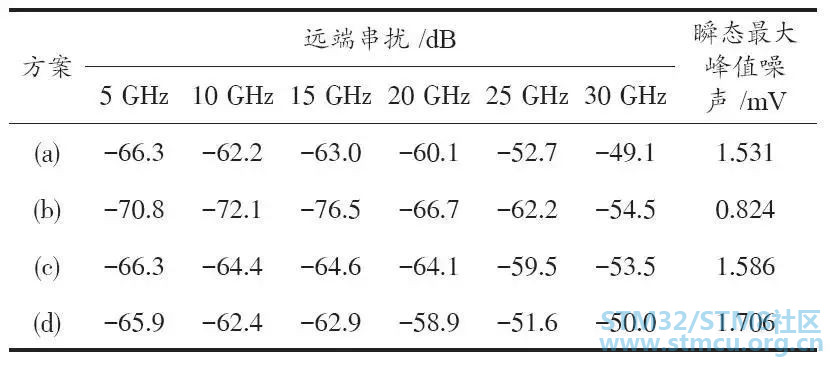

图13的情况,三个差分对分别布在不同层且具有不同过孔Stub长度,信号正交布局,每对差分过孔周围设置6个隔离地孔。图13(a)中3个差分对都布在PCB第10层,靠近底层。图13(b)中两侧的干扰线从第10层移到第3层,且将长Stub背钻59.1 mil。
/ G$ Y+ U+ C9 _" g7 P8 t
这样两边干扰信号与中间受扰信号之间孔耦合的垂直长度显著减少。图13(c)与图13(b)恰好相反,中间的受扰线布在第3层并且背钻,两边干扰线布在第10 层。图13(d)中间受扰线布在第10层,两边干扰线布在第3层且保留长Stub。( _; y& B! I# x. h" v! m
+ P* J- U, ]5 e& A+ Y3 S; R0 F
远端串扰的频域比较如图14 所示,与方案(a)相比,方案(b)减小了两边干扰信号过孔的垂直长度,孔耦合减少,而且3对差分线不在同一层,线?线之间耦合也减小了,串扰会有很大改善。
9 E) Q, _, N4 A$ g; X" U
由表3 可知,在5~30 GHz频带内,方案(b)比方案(a)远端串扰改善了4~12 dB。方案(c)与(b)的区别在于(c)有多余的孔线耦合,(c)中受扰线放在第3层且背钻,干扰线放在第10层,虽然孔耦合也可以减小,但是两边长长的干扰信号孔会对中间差分线产生线干扰。
  g& f7 N- z! I! i4 `
而方案(b)中,由于干扰信号孔背钻,受扰信号在经过时,并没有长Stub对差分线的干扰。由此,方案(b)的串扰是的。如果没有背钻,如方案(d),虽然三对信号差分线不在同一层,但长长的Stub不仅会影响阻抗的连续性,使自身差分信号产生谐振,还会增大相邻差分信号之间的串扰,甚至都不如方案(a)将信号都布置在靠近底层。

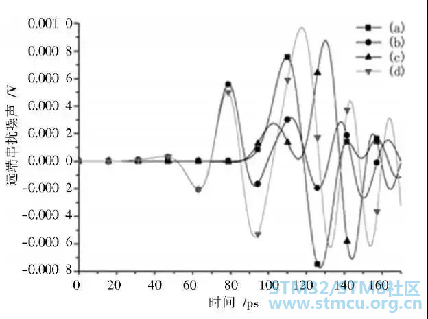

从时域仿真结果中可以得到与频域同样的分析结果,如图15所示。由表3可知,四种方案的瞬态峰值噪声,方案(b),方案(d)。因此,在今后的设计中,为避免过孔长Stub对信号的干扰,差分线应尽量靠近PCB板底层布线,多走内部带状线。
