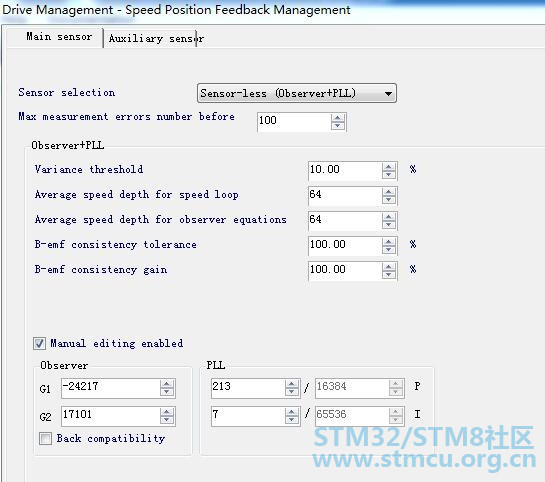

mmuuss586 回答时间:2020-8-28 14:29:41
但报启动失败故障,这时:
/ I& x4 n. t. B2 i; ]& m4 S: K  w  X• 需要减低加速率,或提高开环启动电流% p4 \1 d8 L. J5 t) E
如果以上方法可以解决,但是不能保证100%有效,请尝试增加定位功能。
+ m2 h3 B' f" I2 ?  C' S$ y4 [* J, b$ g9 _8 {6 u) U% o$ U7 C
如果转子可以转动并且有加速动作,但是还是会停止并且报“速度反馈失败”错误,可能由以下原因导致:
: C: R' p2 R: s7 s+ J! f! z5 d   • 启动成功的限制条件过于宽松导致过早切入闭环。7 U. |( V  c& K3 e
   • 如下的方法可以解决这样的问题:
0 B4 [: D0 l; R' I   • 提高“连续成功启动输出测试”值,正常情况下请不要大于5。
/ w  Q; z6 Y& ~$ \9 I6 A1 K( R   • 提高最小启动输出速度。
8 V1 R& K# U3 B如果采用 以上方法导致开环的最终速度过高,或没有解决问题,可以尝试以下方法:
8 i) v' q$ ^7 n+ Y   • 减少观测器的增益G2,它可以降低扰动对速度反馈的影响。
: v3 Z' ?7 z9 P8 r" s# L   • 通常G2应该按照/2,/4,/6,/8方式来减少。, c# j6 B& o- ]# V1 |+ D
   • 放宽观测器的收敛条件,这样使观测器更容易收敛:
7 U) l6 [& S% O$ r. W& s; I9 K   • 使用新的电机库,可以设置速度变化波动为80%(PLL) ,或400%(Cordic)。
6 K: s/ a) O* s' M& X- E   • 这种情况下需要增加反向电动势幅度与估算速度一致性的检查。6 g2 @7 V# o6 _6 E
   • 更改速度/扭矩的爬升率:根据实际负载和转子的惯性等情况,让加速度更加柔和,防止突然加速导致对反向电动势估算的扰动。
+ T, z9 H2 o4 t3 c, \
mmuuss586 回答时间:2020-8-28 14:30:55
无感启动G2增益修改界面:

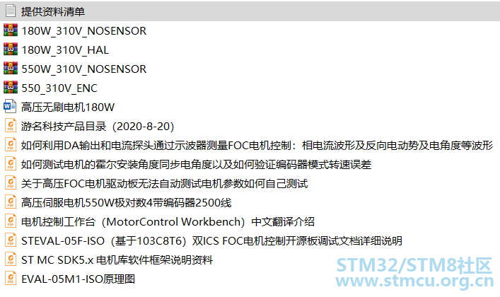

mmuuss586 回答时间:2020-8-28 14:33:23
1、550W伺服电机:无感/有感编码器参考程序;
* G2 t: V, y; c" L8 a2、180W直流无刷电机:无感/有感霍尔参考程序;
7 R! }& J, E9 O- }3、参考板子教程及PDF原理图;/ [7 V" R( _& w% I% O, M' q. T/ l- b
4、游名科技ST FOC参考培训资料;! q$ N6 P5 F% X, V: h6 \/ H# {3 y* ?
) F' `/ K2 B: x补充说明:. u# @5 T& [# `
1、AD格式原理图/PCB图不提供,如有需要需付一定的费用,希望理解谢谢;# M' r+ M7 @% X, P; F2 g3 R4 ^
2、此板子采用隔离霍尔电流传感器采样电流,PWM隔离采用数字隔离器隔离;
