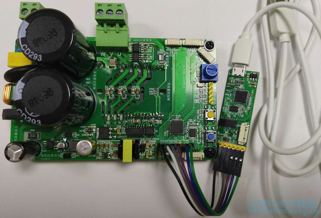

板子:
& V0 \& d2 ?6 [: N+ n# k电源输入:; N* @1 R0 }* D5 ]
AC L:接交流电AC火线或高压开关电源正+, Z# Z6 N+ p3 v
AC N:接交流电AC零线或高压开关电源负-* L/ {! p, {! y, M# a0 F* n& }& ~
8 ]3 {0 z8 F# b" i7 Z电机线:! [* H6 ~* H: [6 W, j& A
U:接电机U或A) r+ @; Q4 u* k: @5 F; z
V:接电机V或B" E) w, }( I1 q" `5 {9 L
W:接电机W或C* _4 p' s$ [  D: @
$ Z5 e6 g$ L; e霍尔或编码器接线
, b- {# ~0 l  tHA:接电机霍尔传感器U或编码器A(对应550W伺服电机编码器:4脚)
; h' N( R, V) H/ C+ ], B5 O5 mHB:接电机霍尔传感器V或编码器B(对应550W伺服电机编码器:3脚), ^6 s; ~* `5 `4 t
HC:接电机霍尔传感器W(对应550W伺服电机编码器:2脚)! A& z8 G; U* R( P
GND或0V:接电机传感器接口GND(对应550W伺服电机编码器:5脚)
2 X3 ?: A' {4 w" Z+ [5 g/ c- _! Y5 a  h+5:接电机传感器接口5V(对应550W伺服电机编码器:14脚)
! W, z) w4 A% C3 G. D+ b仿真调试接口及串口接线说明:
( a4 T2 {$ b; ]5 c4 R3 l0 S$ B: ~CLK:接隔离DAP仿真器CLK或ST LINK仿真器CLK(SWD信号时钟脚)6 k( d( s. T* o, E$ K
DIO:接隔离DAP仿真器DIO或ST LINK仿真器DIO(SWD信号数据脚)
4 W  h: a5 D9 H* j. k& jGND:接隔离DAP仿真器GND或ST LINK仿真器GND
  Y8 w! X: C+ j, t7 bVDD:接隔离DAP仿真器VDD或ST LINK仿真器VDD(ST LINK仿真器可不接VDD)- C: H2 P6 c5 r5 t2 t
RST:可不接,接ST LINK仿真器RST" {" f+ k( l+ p2 X2 Q% g% H, C
TX(TX接RX需交叉):接隔离DAP仿真器RX或ST LINK仿真器RX
. a5 ]3 f0 g  X% J6 tRX(RX接TX需交叉):接隔离DAP仿真器TX或ST LINK仿真器TX

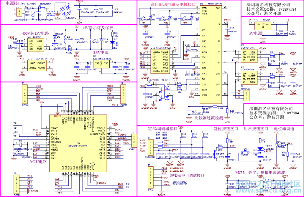

一、硬件说明
1.1图纸说明
# G& r8 J0 f' s8 E7 i! c8 D* P6 ^

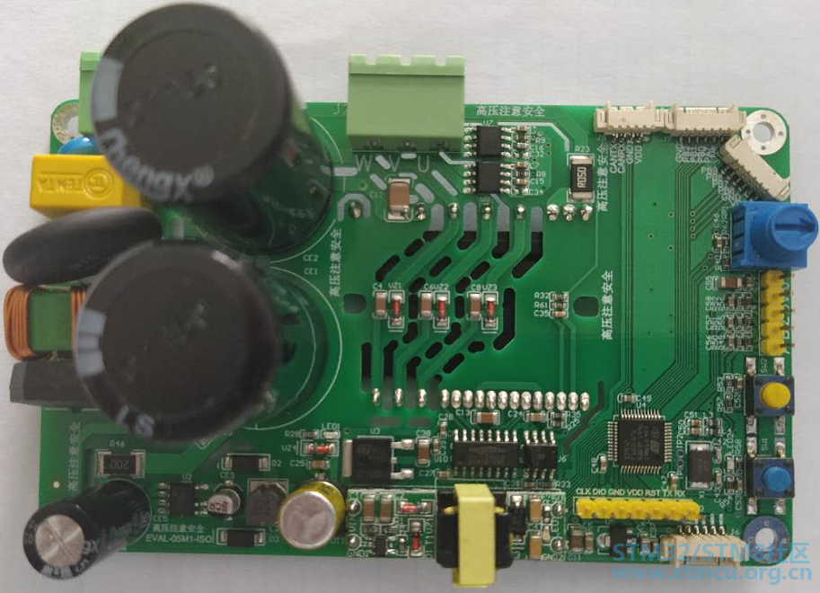

IPM模块:选的是国产600V/15A IPM模块,国产IPM模块最好留至少5倍余量,也就是尽量不要超过3A,如果是进口IPM模块至少3倍余量;
2 t2 W, p: E4 _  E. {' o  d电源隔离:采用自制的DCDC隔离模块U11,给MCU,电流传感器,霍尔或编码器等供电;
, I- K/ i6 P3 |4 \PWM隔离:采用川土微的6通道数字隔离器U10,默认低电平L输出(高电平输出则IPM模块输出全导通、造成负载短路烧坏器件);6 a/ q4 H* F! N
电流采样:采用霍尔电流传感器U7、U8实现电流采样全隔离,选的+-10A量产,单位电流对应关系为:0.132V/A。# m. W- B) y: B' I

1.2硬件布线
6 j: n' W: N5 j3 r+ _6 C电流采样由于采用霍尔电流传感器,电压输出RC滤波接到MCU即可;
4 y( Y5 @! M- M0 a, S; ^, k# e           PWM输出线和电流采样线尽量不要交叉;. f' M/ k% z( u
        电源功率地,最好是单点接地。

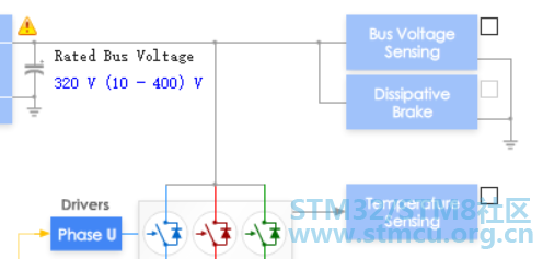

关闭温度检测接口和母线电压检测(如硬件有用到则加上):
2 k2 r9 E7 K4 s" y4 I0 y& s

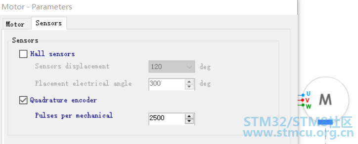

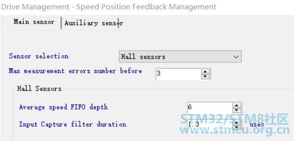

如果是HALL接口打钩霍尔接口并输入霍尔角度;
如果是编码器接口打钩编码器接口并线数;
如果是无感可跳过;
' K; e2 D; k! Q0 H
mmuuss586 回答时间:2020-8-28 14:22:04
比如设置HALL接口

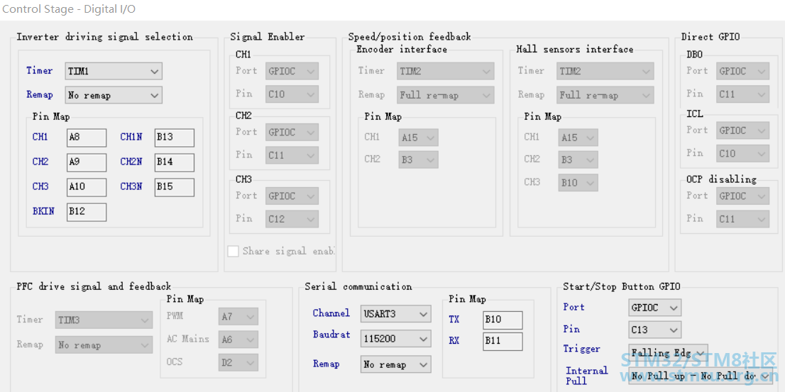

HALL或编码器接口设置(无感启动则无法设置):
串口波端口及波特率设置:波特率改为115200
串口端口引脚设置:
按键启动/停止端口设置:
设置参考如下图所示:

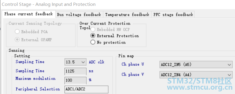

mmuuss586 回答时间:2020-8-28 14:25:31
AD采样时钟及UV相电流采样端口设置:
根据硬件图纸:
U对应PA5:
V对应PA4:
并降低采样时钟,设置参考如下:
3 _7 ~/ v8 E# i

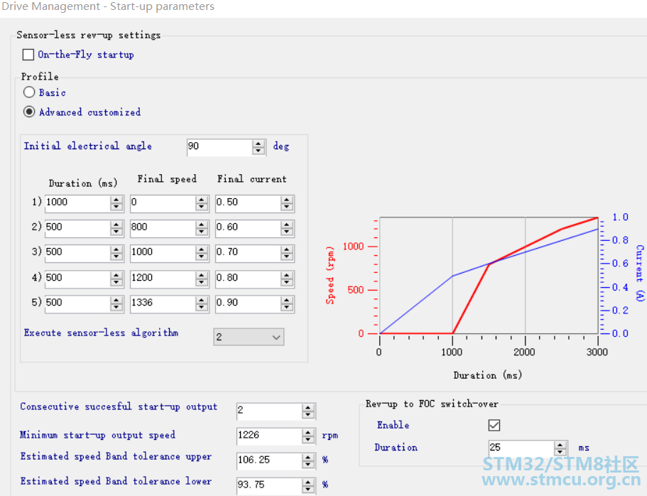

无感启动界面设置为5段式启动(速度、电流最好慢慢爬升上去,最高速度1336要适当高于切入闭环的速度1226),参考如下:
+ t) ?, X5 g% ~8 ]4 b& G4 C0 ~

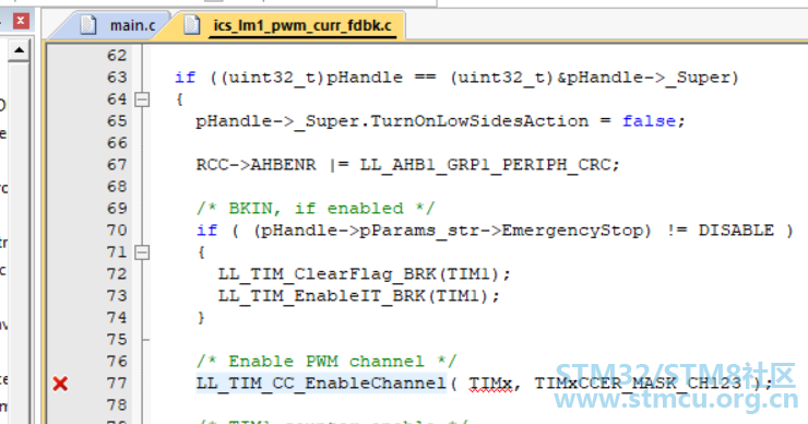

打开工程后提示TIMx错误,更改TIM1,编译程序直至OK:
' j2 y2 ]$ |% o" G# W9 r1 y4 h
