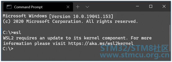

运行该命令后可能会看到以下命令:* b" C  N5 U. e1 `
  • WSL 2 requires anupdate to its kernel component. For information please visithttp://aka.ms/wsl2kernel.
    0 X- Z1 r. x; ~2 r, F' P
按照链接从该页安装MSI,在计算机上安装一个Linux内核,供WSL 2使用。安装内核后,再次运行该命令,该命令应成功完成。 微信图片_20200828205813.png - X3 f# C0 u" i* Y" [

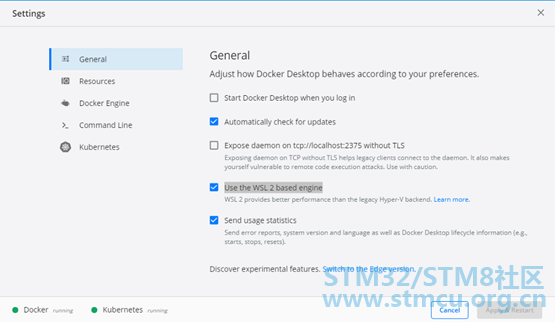

Docker for Windows很出色,但它缺少一样笔者最想要的东西,因此每当需要为代码构建docker映像时,我就得在Windows和Ubuntu之间切换。但WSL 2完全支持docker,这甚至比纯粹的Linux体验更好。

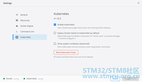

# P  Y. ?7 Q; a0 g4 L# q& u6 [: o  a" d若要启动,请点击Docker Desktop设置,勾选启用基于WSL 2的引擎复选框 Use the WSL 2 basedengine 。 微信图片_20200828205819.png " ?- Q. K7 x% d' R2 I
启动Dockerfor WSL 2 6 V; K9 }* R8 k
此外,可以通过点击设置中的Kubernetes按钮,勾选Restart Kubernetes Cluster复选框,来运行本地Kubernetes集群。  }/ n8 Y2 w; a. l4 B
微信图片_20200828205823.png 启用Kuberneteson WSL 2

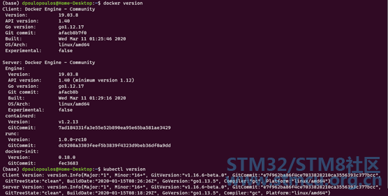

: h/ \% @+ T* [' E7 s现在,可以在切换回WSL 2中的Ubuntu,运行docker version或kubectl version ,并确认这两个版本已经启动并运行。 微信图片_20200828205826.png Docker和Kubernetes在WSL 2中运行

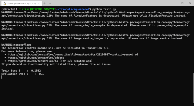

微信图片_20200828205834.gif 在WSL 2上训练深度学习模型(启用CUDA)3 n: B- w. Z; f6 p

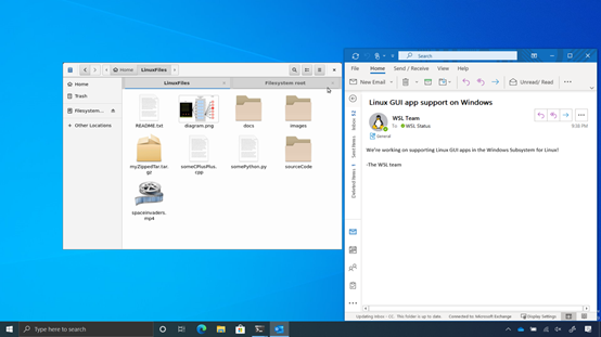

此外,Linux还将支持GUI应用程序。例如,可以在已安装的Linux环境中运行首选的Linux GUI文本编辑器或IDE,甚至可以在Windows机器上开发Linux GUI应用程序!
8 F; q9 K' N* g- E! R6 z
微信图片_20200828205837.png WSL2支持Linux GUI % p7 f2 Q0 s, n- D. b6 L
