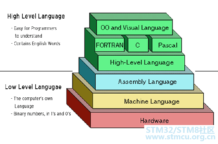

学习编程其实就是学高级语言,即那些为人类设计的计算机语言。
但是,计算机不理解高级语言,必须通过编译器转成二进制代码,才能运行。学会高级语言,并不等于理解计算机实际的运行步骤。
计算机真正能够理解的是低级语言,它专门用来控制硬件。汇编语言就是低级语言,直接描述/控制 CPU 的运行。如果你想了解 CPU 到底干了些什么,以及代码的运行步骤,就一定要学习汇编语言。
汇编语言不容易学习,就连简明扼要的介绍都很难找到。下面我尝试写一篇最好懂的汇编语言教程,解释 CPU 如何执行代码。
一、汇编语言是什么?
我们知道,CPU 只负责计算,本身不具备智能。你输入一条指令(instruction),它就运行一次,然后停下来,等待下一条指令。
这些指令都是二进制的,称为操作码(opcode),比如加法指令就是00000011。编译器的作用,就是将高级语言写好的程序,翻译成一条条操作码。
对于人类来说,二进制程序是不可读的,根本看不出来机器干了什么。为了解决可读性的问题,以及偶尔的编辑需求,就诞生了汇编语言。
汇编语言是二进制指令的文本形式,与指令是一一对应的关系。比如,加法指令00000011写成汇编语言就是 ADD。只要还原成二进制,汇编语言就可以被 CPU 直接执行,所以它是最底层的低级语言。

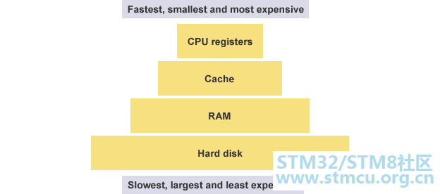

先来看寄存器。CPU 本身只负责运算,不负责储存数据。数据一般都储存在内存之中,CPU 要用的时候就去内存读写数据。但是,CPU 的运算速度远高于内存的读写速度,为了避免被拖慢,CPU 都自带一级缓存和二级缓存。基本上,CPU 缓存可以看作是读写速度较快的内存。
但是,CPU 缓存还是不够快,另外数据在缓存里面的地址是不固定的,CPU 每次读写都要寻址也会拖慢速度。因此,除了缓存之外,CPU 还自带了寄存器(register),用来储存最常用的数据。也就是说,那些最频繁读写的数据(比如循环变量),都会放在寄存器里面,CPU 优先读写寄存器,再由寄存器跟内存交换数据。
寄存器不依靠地址区分数据,而依靠名称。每一个寄存器都有自己的名称,我们告诉 CPU 去具体的哪一个寄存器拿数据,这样的速度是最快的。有人比喻寄存器是 CPU 的零级缓存。

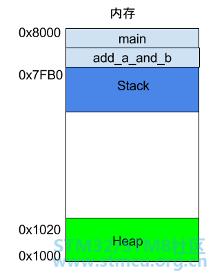

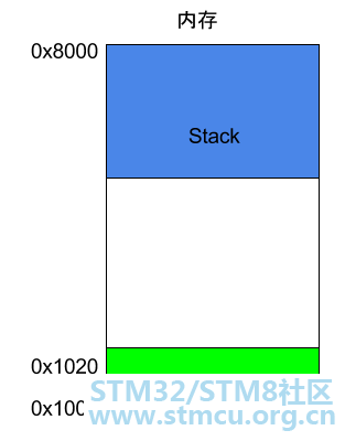

五、内存模型:Heap
寄存器只能存放很少量的数据,大多数时候,CPU 要指挥寄存器,直接跟内存交换数据。所以,除了寄存器,还必须了解内存怎么储存数据。

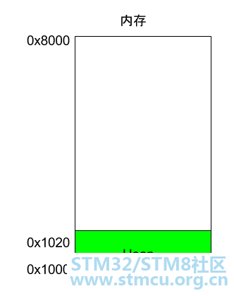

程序运行的时候,操作系统会给它分配一段内存,用来储存程序和运行产生的数据。这段内存有起始地址和结束地址,比如从0x1000到0x8000,起始地址是较小的那个地址,结束地址是较大的那个地址。
程序运行过程中,对于动态的内存占用请求(比如新建对象,或者使用malloc命令),系统就会从预先分配好的那段内存之中,划出一部分给用户,具体规则是从起始地址开始划分(实际上,起始地址会有一段静态数据,这里忽略)。举例来说,用户要求得到10个字节内存,那么从起始地址0x1000开始给他分配,一直分配到地址0x100A,如果再要求得到22个字节,那么就分配到0x1020。
这种因为用户主动请求而划分出来的内存区域,叫做 Heap(堆)。它由起始地址开始,从低位(地址)向高位(地址)增长。Heap 的一个重要特点就是不会自动消失,必须手动释放,或者由垃圾回收机制来回收。
六、内存模型:Stack
除了 Heap 以外,其他的内存占用叫做 Stack(栈)。简单说,Stack 是由于函数运行而临时占用的内存区域。
请看下面的例子。
int main() {
. B" D: g# u8 M   int a = 2;8 U6 h6 h3 e( u: I2 j; {8 ~  ]
   int b = 3;8 ^5 Z, p# E* W, M- C* I
}. X& e# H8 J$ R0 `" e6 h

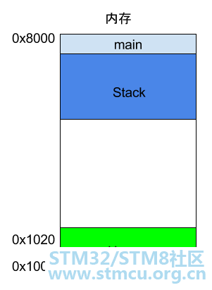

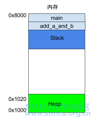

上面代码中,系统开始执行main函数时,会为它在内存里面建立一个帧(frame),所有main的内部变量(比如a和b)都保存在这个帧里面。main函数执行结束后,该帧就会被回收,释放所有的内部变量,不再占用空间。
如果函数内部调用了其他函数,会发生什么情况?
int main() {4 V4 G0 `- j" e' a2 R$ {% R
   int a = 2;0 C8 l; L, b" d4 p; j9 Q
   int b = 3;7 U6 c; \% B% S$ J( r' C& H4 g2 S
   return add_a_and_b(a, b);6 D7 Q- y3 `8 Y* K2 r
上面代码中,main函数内部调用了add_a_and_b函数。执行到这一行的时候,系统也会为add_a_and_b新建一个帧,用来储存它的内部变量。也就是说,此时同时存在两个帧:main和add_a_and_b。一般来说,调用栈有多少层,就有多少帧。
等到add_a_and_b运行结束,它的帧就会被回收,系统会回到函数main刚才中断执行的地方,继续往下执行。通过这种机制,就实现了函数的层层调用,并且每一层都能使用自己的本地变量。

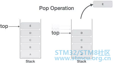

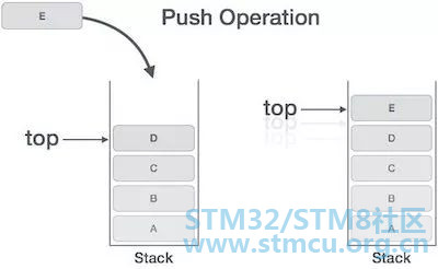

所有的帧都存放在 Stack,由于帧是一层层叠加的,所以 Stack 叫做栈。生成新的帧,叫做"入栈",英文是 push;栈的回收叫做"出栈",英文是 pop。Stack 的特点就是,最晚入栈的帧最早出栈(因为最内层的函数调用,最先结束运行),这就叫做"后进先出"的数据结构。每一次函数执行结束,就自动释放一个帧,所有函数执行结束,整个 Stack 就都释放了。
. Q- u6 b* f& `$ Z2 }* S
6 S) ^9 R# Y2 N( r0 p' f! |

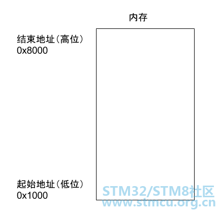

Stack 是由内存区域的结束地址开始,从高位(地址)向低位(地址)分配。比如,内存区域的结束地址是0x8000,第一帧假定是16字节,那么下一次分配的地址就会从0x7FF0开始;第二帧假定需要64字节,那么地址就会移动到0x7FB0。

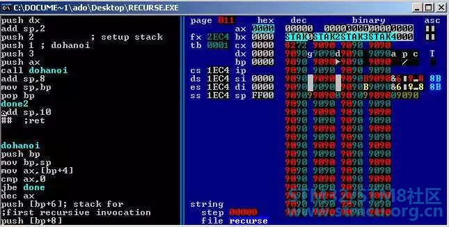

了解寄存器和内存模型以后,就可以来看汇编语言到底是什么了。下面是一个简单的程序example.c。
int add_a_and_b(int a, int b) {
6 k' I+ d4 {( d! f% G* R   return a + b;; n7 o: u' e  W: S$ C+ R: I; T
}! ^6 h  }5 Z5 `( c$ e% U' m
int main() {
+ [5 `0 T& T5 `; W% U   return add_a_and_b(2, 3);
; y9 R2 q5 t+ z- U4 n}

上面的命令执行以后,会生成一个文本文件example.s,里面就是汇编语言,包含了几十行指令。这么说吧,一个高级语言的简单操作,底层可能由几个,甚至几十个 CPU 指令构成。CPU 依次执行这些指令,完成这一步操作。
6 \, M2 k* p, D+ G
example.s经过简化以后,大概是下面的样子。

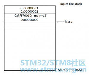

7.2 push 指令
根据约定,程序从_main标签开始执行,这时会在 Stack 上为main建立一个帧,并将 Stack 所指向的地址,写入 ESP 寄存器。后面如果有数据要写入main这个帧,就会写在 ESP 寄存器所保存的地址。
然后,开始执行第一行代码。
push   3
/ O7 s! O' o6 O* ?
push指令用于将运算子放入 Stack,这里就是将3写入main这个帧。
虽然看上去很简单,push指令其实有一个前置操作。它会先取出 ESP 寄存器里面的地址,将其减去4个字节,然后将新地址写入 ESP 寄存器。使用减法是因为 Stack 从高位向低位发展,4个字节则是因为3的类型是int,占用4个字节。得到新地址以后, 3 就会写入这个地址开始的四个字节。
push   22 a8 r9 X# g8 K2 y1 ?& v( Z
第二行也是一样,push指令将2写入main这个帧,位置紧贴着前面写入的3。这时,ESP 寄存器会再减去 4个字节(累计减去8)。
