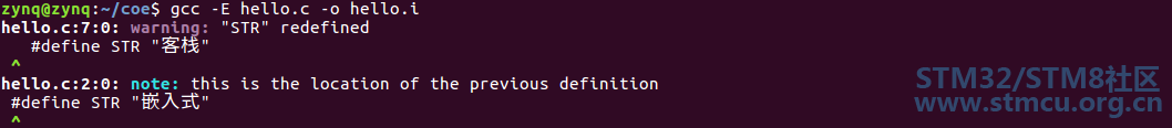

6 L  j) Y+ U$ L2 [2 l) |  #define STR "客栈"
' S: ~& L! v3 D( q% [) D; p* A6 Y. d  ) c3 y" b5 n7 z2 D6 ^% K9 f
  printf("%s",STR);
/ Q8 I- y& R8 D6 W, {  return 0; . @2 {5 Y0 x& ?. g. _, a* b" W. a1 F
4 f0 X. x3 U# T4 h+ X# b
答案:B
解析:如果重新定义预处理程序指令,则预处理器不会给出任何错误,它可能会发出警告。预处理器在使用之前获取新值,并将其替换。
