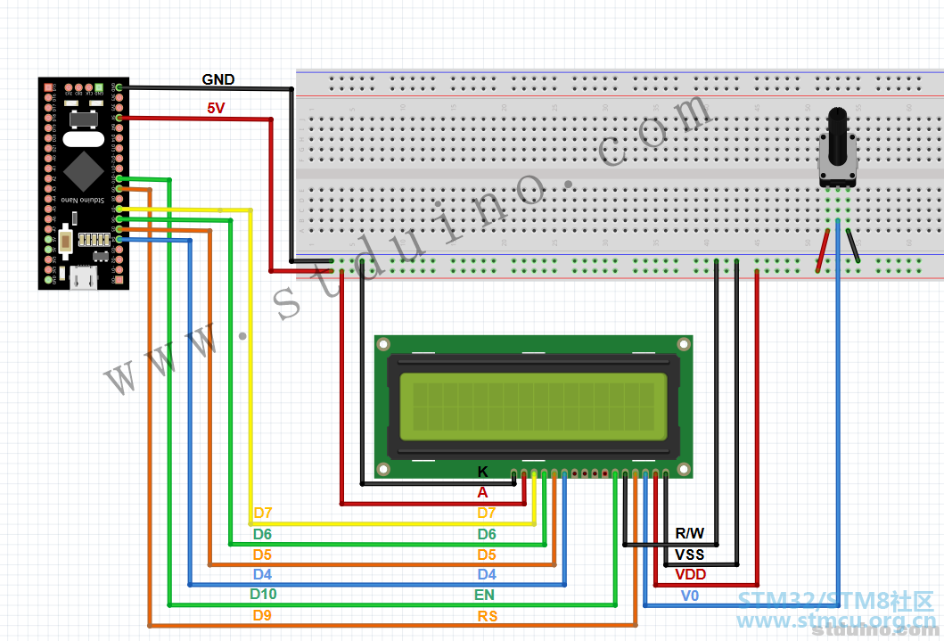

电路连接:
; w; o- Q) ^4 L: L* _0 r8 I

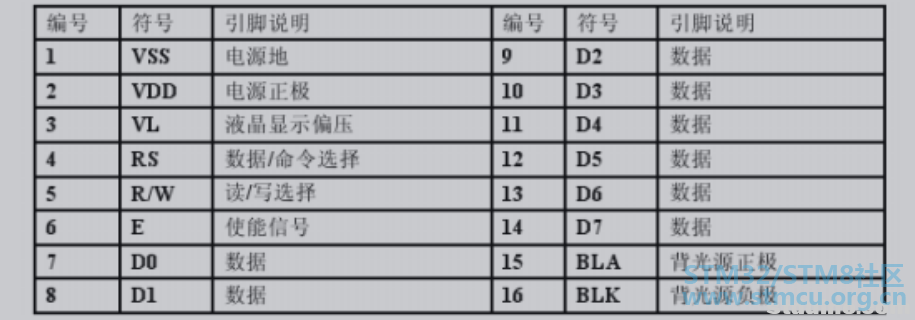

引脚说明:
5 L! t# _; S' P, A A04-LCD1602-引脚说明.png , i0 ?2 E$ U" i( X

本示例展示在LCD上显示内容,采用4位并行数据传输。
. D+ b5 U, e- t; T

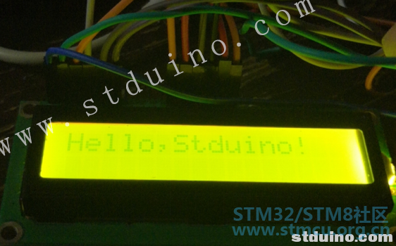

实验效果:
注意:
屏幕不亮,可能是A/K引脚反接了,或者该引脚接触不良;如果出现了黑色方块,大概率是引脚接触不良,库函数没有问题;如果上传代码,屏幕点亮却没出现符号,也有可能是液晶显示偏压的设置不合理,可以通过旋转电位器进行调节。
