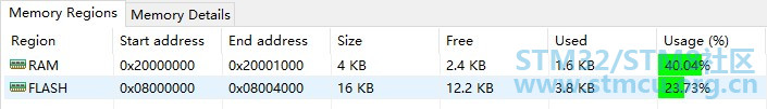

  HAL已经五六年了,刚接触STM32就是直接上手HAL。  很长时间,LL库没有在论坛等很多地方出现了,今天闲来无事测试一下。1 w$ q2 J0 j9 ^3 P0 E
0 v: j* i' N6 l6 d% B  对比一下,同样环境的HAL和LL的差异:
2 v8 X7 i3 S5 G2 S$ eHAL------ H.jpg ; K4 k4 q  o, |: {) J6 g" T

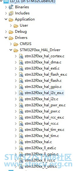

即便全部使用LL库,可以看到HAL库部分代码依然被COPY进工程,被HAL_Init调用。) F- s1 D+ L/ J8 c/ s; Y
L H.jpg ; y6 }$ c0 k8 B0 T
) e: o' W, N5 T5 D, ORAM使用相差无几,可能是仅开了RCC和GPIO两个外设,如果多开几个外设可能会有明显的差异。LL库的FLASH占用还是小很多,HAL的0.6倍。
4 S/ Q. S: p3 [* W: @. v3 C( t
) F$ G' h! e, w& t# ?) w5 Q我建议前期HAL库开发功能,后期LL库降低Flash开销,但是我认为为了那么大Flash,然后花费大量时间和人力测试代码什么的,极有可能得不偿失,需要仔细平衡。
