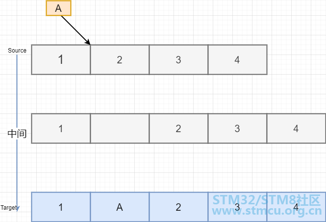

以C语言数组插入一个元素为例,当我们需要在一个数组{1,2,3,4}的第1个元素后的位置插入一个’A’时,我们需要做的有:
  • 将第1个元素后的整体元素后移,形成新的数组{1,2,2,3,4}
  • 再将第2个元素位置的元素替换为我们所需要的元素’A’
  • 最终形成我们的预期,这需要很多的操作喔。
    * D, }( ]9 u6 \% u5 R+ j) U' y
上图可以看出,使用数组都有这两大缺点:
  • 插入删除操作所需要移动的元素很多,浪费算力。
  • 必须为数组开足够的空间,否则有溢出风险。

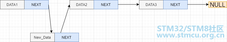

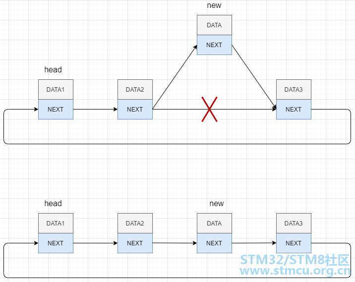

插入操作
链表的插入操作主要分为查找到第i个位置,将该位置的next指针修改为指向我们新插入的结点,而新插入的结点next指针指向我们i+1个位置的结点。
其操作方式可以设置一个前驱结点,利用循环找到第i个位置,再进行插入。
如图,在DATA1和DATA2数据结点之中插入一个NEW_DATA数据结点:
从原来的链表状态
到新的链表状态:
代码实现如下:

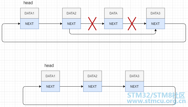

删除操作
删除元素要建立一个前驱结点和一个当前结点,当找到了我们需要删除的数据时,直接使用前驱结点跳过要删除的结点指向要删除结点的后一个结点,再将原有的结点通过free函数释放掉。如图所示:
代码如下:

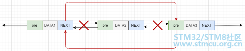

双向链表1 o9 ?' o  @* d4 O& w+ [
双向链表的简介以及概念
单链表是指结点中只有一个指向其后继的指针,具有单向性,但是有时需要搜索大量数据的时候,就需要多次进行从头开始的遍历,这样的搜索就不是很高效了。
在单链表的基础上,对于每一个结点设计一个前驱结点,前驱结点与前一个结点相互连接,构成一个链表,就产生了双向链表的概念了。
双向链表可以简称为双链表,是链表的一种,它的每个数据结点中都有两个指针,分别指向直接后继和直接前驱。所以,从双向链表中的任意一个结点开始,都可以很方便地访问它的前驱结点和后继结点。
微信图片_20200830224039.png 双向链表示意图
一个完整的双向链表应该是头结点的pre指针指为空,尾结点的next指针指向空,其余结点前后相链。

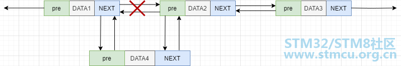

双向链表的插入操作
如图所示:
对于每一次的双向链表的插入操作,首先需要创建一个独立的结点,并通过malloc操作开辟相应的空间;
其次我们选中这个新创建的独立节点,将其的pre指针指向所需插入位置的前一个结点;
同时,其所需插入的前一个结点的next指针修改指向为该新的结点,该新的结点的next指针将会指向一个原本的下一个结点,而修改下一个结点的pre指针为指向新结点自身,这样的一个操作我们称之为双向链表的插入操作。
其代码可以表示为:

双向链表的删除操作
如图:
删除操作的过程是:选择需要删除的结点->选中这个结点的前一个结点->将前一个结点的next指针指向自己的下一个结点->选中该节点的下一个结点->将下一个结点的pre指针修改指向为自己的上一个结点。
在进行遍历的时候直接将这一个结点给跳过了,之后,我们释放删除结点,归还空间给内存,这样的操作我们称之为双链表的删除操作。

循环单链表的插入操作
如图,对于插入数据的操作,可以创建一个独立的结点,通过将需要插入的结点的上一个结点的next指针指向该节点,再由需要插入的结点的next指针指向下一个结点的方式完成插入操作。
其代码如下:

循环单链表的删除操作
如下图所示,循环单链表的删除操作是先找到需要删除的结点,将其前一个结点的next指针直接指向删除结点的下一个结点即可。
需要注意的是尾结点,因为删除尾节点后,尾节点前一个结点就成了新的尾节点,这个新的尾节点需要指向的是头结点而不是空。
其代码如下:
