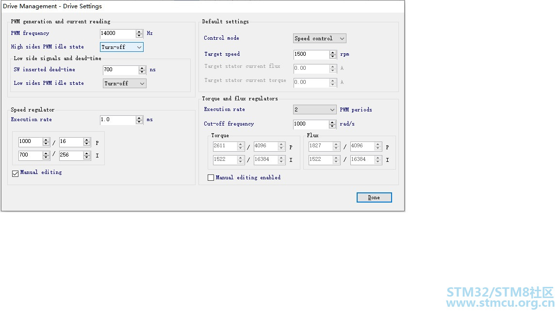

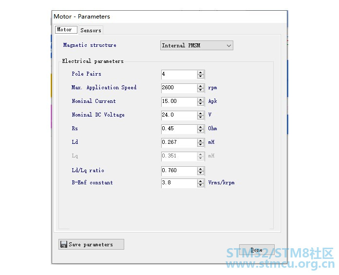

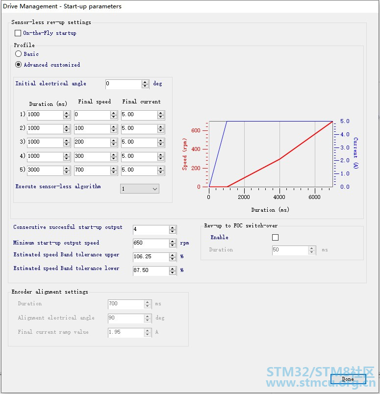

情况:电机可以开环启动,开环阶段结束就停机,无法进入闭环。串口故障信息为:过流

应该是观测器没收敛,角度不对,导致电流过大

参数设置不对吧,,,额定速度跟启动速度相差有点大,设置到80%左右比较合适。。再把闭环参数放宽一点。

现在可以切换到闭环了,但是转速上不去,额定2600,现在只能到1700.

FINAL CURRENT 电流设置的太大
