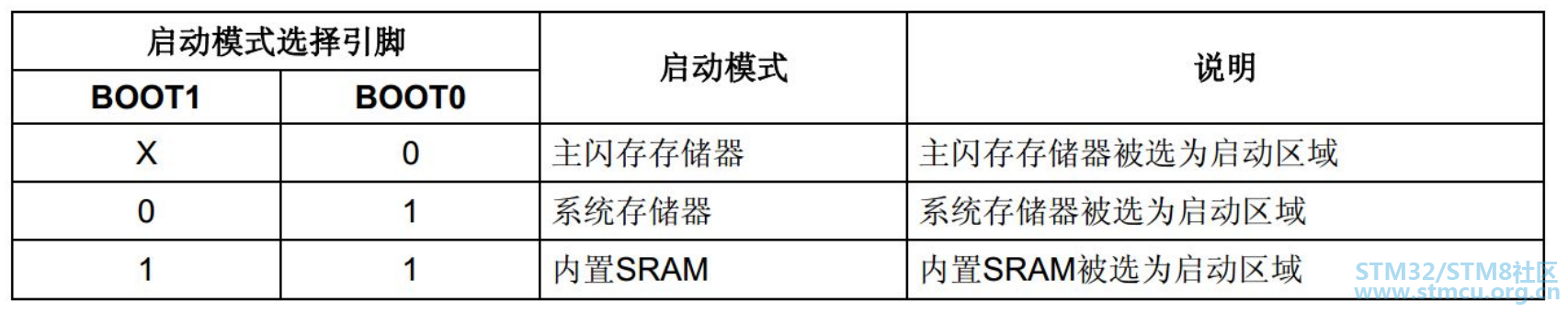

STM32三种启动模式对应的存储介质均是芯片内置的,如下图:
(1)用户闪存 : 芯片内置的Flash。正常的工作模式。
8 [& m& ~8 `9 B: Q
(2)SRAM: 芯片内置的RAM区,就是内存。可以用于调试。
* z/ u: F- \3 M
(3)系统存储器: 芯片内部一块特定的区域,芯片出厂时在这个区域预置了一段Bootloader,就是通常说的ISP程序。这个区域的内容在芯片出厂后没有人能够修改或擦除,即它是一个ROM区。启动的程序功能由厂家设置。
) v1 {& A0 w9 C* I& u9 |% |7 m# x7 R
: E9 I4 Y7 o/ ^! R9 P
Main Flash memory:
是STM32内置的Flash,一般我们使用JTAG或者SWD模式下载程序时,就是下载到这个里面,重启后也直接从这启动程序。
/ W: }, X1 |% J& R8 x' {( g
System memory:
从系统存储器启动,这种模式启动的程序功能是由厂家设置的。一般来说,这种启动方式用的比较少。
& ?. h5 i3 ~' g; a系统存储器是芯片内部一块特定的区域,STM32在出厂时,由ST在这个区域内部预置了一段BootLoader,也就是我们常说的ISP程序,这是一块ROM,出厂后无法修改。
% O; u7 o7 X- T
一般来说,我们选用这种启动模式时,是为了从串口下载程序,因为在厂家提供的BootLoader中,提供了串口下载程序的固件,可以通过这个BootLoader将程序下载到系统的Flash中。但是这个下载方式需要以下步骤:
$ l2 e1 a! i1 O
Step1: 将BOOT0设置为1,BOOT1设置为0,然后按下复位键,这样才能从系统存储器启动BootLoader;
Step2: 最后在BootLoader的帮助下,通过串口下载程序到Flash中;
Step3: 程序下载完成后,又有需要将BOOT0设置为GND,手动复位,这样,STM32才可以从Flash中启动,可以看到,利用串口下载程序还是比较的麻烦,需要跳帽跳来跳去的,非常的不注重用户体验。
7 B% `- a- ^- u4 `) V
Embedded Memory:
内置SRAM,既然是SRAM,自然也就没有程序存储的能力了,这个模式一般用于程序调试。
& t& {0 _+ d% y3 q+ C
假如我只修改了代码中一个小小的地方,然后就需要重新擦除整个Flash,比较的费时,可以考虑从这个模式启动代码(也就是STM32的内存中),用于快速的程序调试,等程序调试完成后,在将程序下载到SRAM中。
- k& s4 k4 P8 T# ^; s% g! S5 R
9 l% ]* h3 R4 m% Y) D5 W/ }
开发BOOT模式选择。
1、通常使用程序代码存储在主闪存存储器,配置方式:BOOT0=0,BOOT1=X;两个启动引脚通过10K电阻接地。
2、Flash锁死解决办法:
; J5 E* \) R7 ]) X. g/ Z; B2 l
开发调试过程中,由于某种原因导致内部Flash锁死,无法连接SWD以及Jtag调试,无法读到设备,可以通过修改BOOT模式重新刷写代码。
+ y$ T( P' H3 P8 e6 F
修改为BOOT0=1,BOOT1=0即可从系统存储器启动,ST出厂时自带Bootloader程序,SWD以及JTAG调试接口都是专用的。重新烧写程序后,可将BOOT模式重新更换到BOOT0=0,BOOT1=X即可正常使用。
